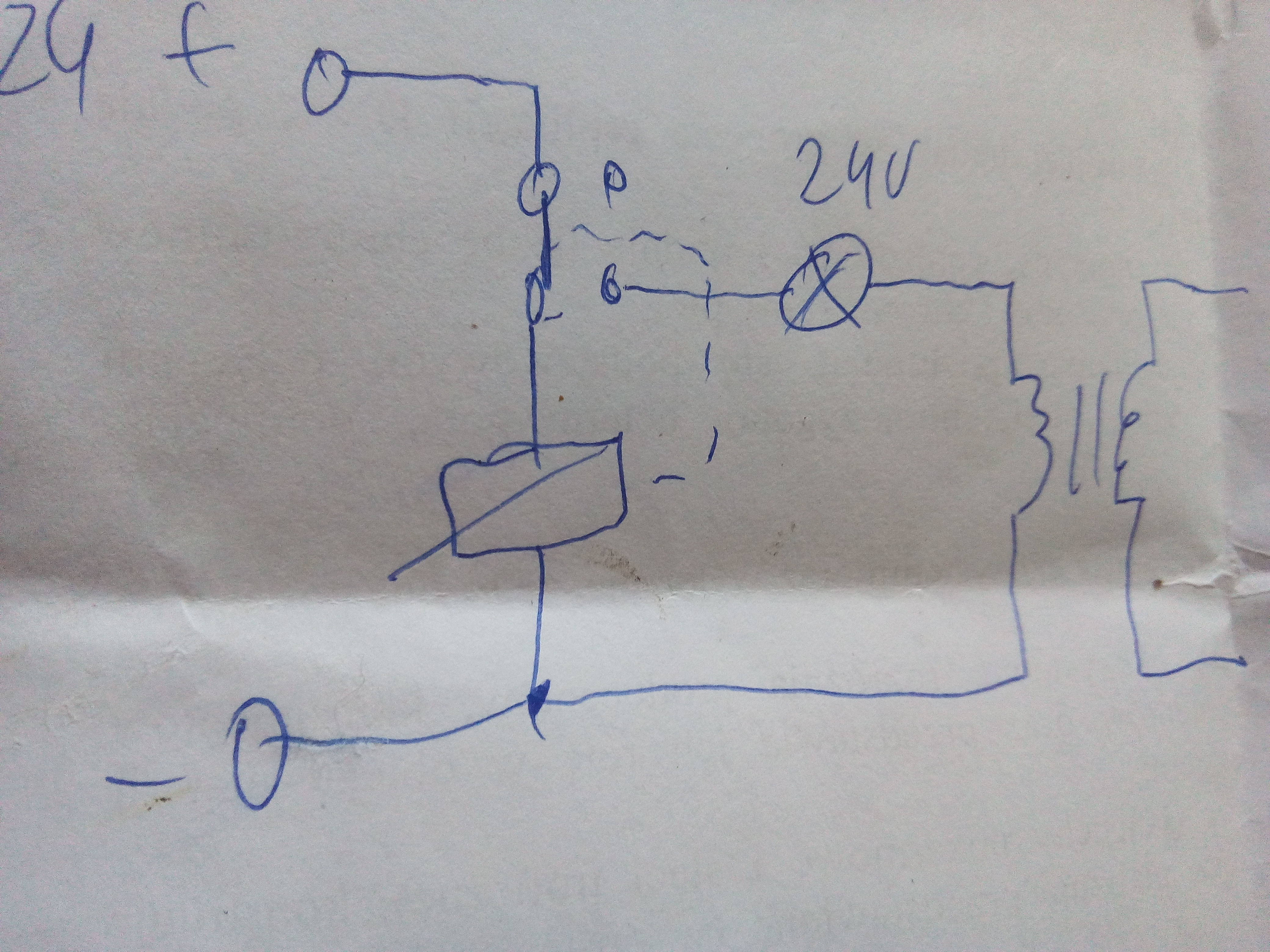

    Witam wszystkich jestem początkującym hobbystą elektrykiem i mam problem z przeniesieniem schematu na podłączenie przekaźnika.
    Oto schemat narysowany przez elektryka:
    Podłączenie przekaźnika Finder 40.52 zgodnie z schematem.
    Posiadam przekaźnik Finder 40.52 na podstawce Finder 95.05.
    Ja podłączyłem +24 V na 21, a 14 z A1, A2 do 0 i transformatora z niego do żarówki i z niej do 12. Dobrze?
    Z góry dziękuję i pozdrawiam.

    Stałe napięcie i transformator?
    Trzeba opisać do czego ma to służyć.
    A1 i A2 to cewka.
    Dwie pary styków są połączone tak:
    11 to pierwszy styk przekaźnika, który przełącza się między 12 a 14 (w stanie spoczynku jest zwarte 11 z 12)
    21 to drugi styk przekaźnika, który przełącza się między 22 a 24 (w stanie spoczynku jest zwarte 21 z 22)

    Ma to być coś w takiego, że przekaźnik przerywa napięcie idące do transformatora. Określonego celu tego nie mam, jak na razie cele edukacyjne😀. I wiem o tym co napisałeś ale A1 to plus czy A2? Czy bez znaczenia?

    Dla tego typu przekaźnika nie ma znaczenia ±

    Ok dzięki, ale czy przy takiej konfiguracji jak ja chcę nie spalę go? Jestem dość nowy w tym i wolę zapytać niż potem żałować.

    Z pomocą elektryka który rysował ten schemat doszedłem do tego, że dobrze podłączyłem i wszystko działa. Zaiwania jak dzwonek.
