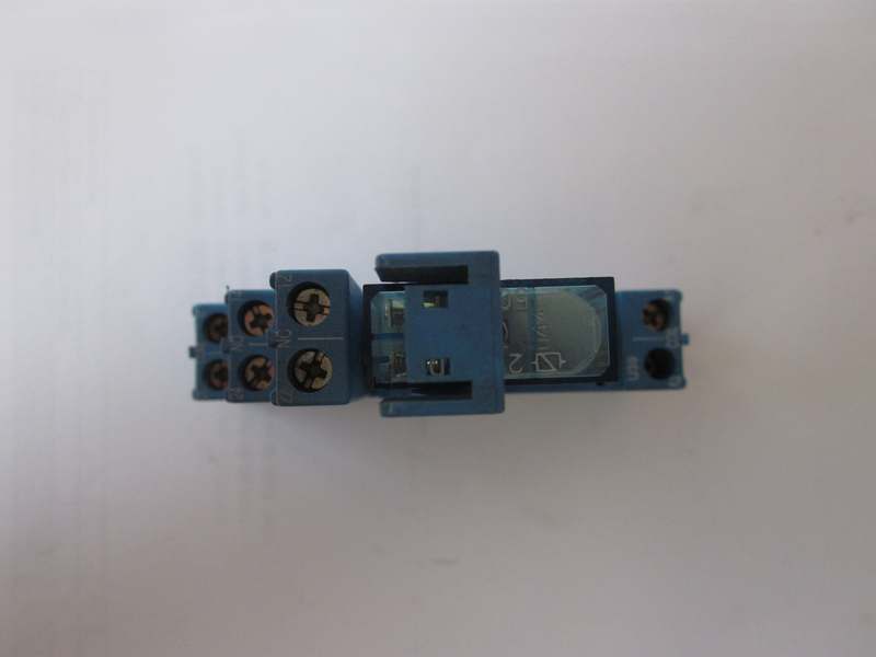

    Może i banalny temat dla ludzi którzy w tym siedzą.
    Mam pytanie odnośnie przekaźnika finder type 95.05
    zdjęcia:
    Jak podłączyć i używać przekaźnik Finder type 95.05? Jak podłączyć i używać przekaźnik Finder type 95.05?
    Chciałbym się dowiedzieć co trzeba doprowadzić lub od czego jest doprowadzane wejście (chyba te 2 zaciski), a co się otrzymuje na wyjściu (6 zacisków), do czego służy każde dwie pary zacisków.
    Lub ewentualnie powiedzieli do czego to coś służy.
    Strasznie jest to mi potrzebne na jutro do godz 5:00.
    Ja o tym nie mam zielonego pojęcia, schematy nic mi nie mówią.
    Proszę o szybką pomoc !

    Z jednej strony dwa zaciski zasilania cewki, a z drugiej strony zaciski styków. Są dwa styki NO/NC więc zacisków jest 6 (pod warunkiem, ze obudowie na listwę montażową siedzi przekaźnik z dwoma stykami, a nie jednym). Wszystko masz narysowane na obudowie.

    Przeczytaj co to przekaźnik w internecie.
    Ja powiem tak: jest to rodzaj przełącznika sterowanego napięciem.
    A1 oraz A2 to są zaciski do cewki [podanie tam określonego napięcia powoduje zmianę stanu].

    A może mi ktoś wyjaśnić co te litery oznaczają? czy to przykładowe

    2 zdjęcie, w ramce

    A1 i A2 to zaciski cewki.
    11, 21, itp (np. 31, 41) to styki wspólne (ruchome),
    12, 22 itp (np. 42, 52) to styki NC - w stanie nie podawania napięcia złączone ze stykami 11, 12... (np. styk 12 złączony ze stykiem 11, a styk 22 złączony ze stykiem 21),
    14,24 itp (np. 34, 44) styki NO - styki nie podłączone z żadnym stykiem w stanie gdy cewka nie dostaje napięcia.
    Np. styk 11 połączony jest ze stykiem 12. Podajemy napięcie na cewkę i styk 11 puszta styk 12 i łączy się ze stykiem 14.
    Numeracja styków przekaźników jest stała i tyczy się każdego rodzaju przekaźnika od dowolnego producenta.

    To niebieskie to tylko podstawka, uniwersalna do różnych przekaźników tego typoszeregu Findera.
    Również podany przez Ciebie symbol 95.05 to oznaczenie podstawki, nie przekaźnika.
    Typ tegoż, plus parametry styków i cewki masz podane na obudowie samego przekaźnika, tego przezroczystego pudełeczka.
    Np. 24V 50Hz. Mam tłumaczyć dalej, czy może poszukać Ci linka do katalogu Findera? :P

    Masz już wszystko podane, przeanalizuj post "MARCIN.ŚLĄSK" działa to tak gdy podasz (podłączysz) napięcie do zacisków A1 i A2, wówczas styki które były połączone np: 11 i 12 przełączą się i będą połączone styki 11 i 14. Analogicznie będzie z następnymi stykami. Oczywiście jakie napięcie i rodzaj zasilania cewki masz podane na obudowie przekaźnika, również jakie maksymalne napięcie i prąd płynący przez styki. Tutaj już nic więcej nie da się powiedzieć.
