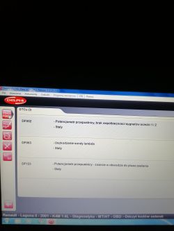

    Cześć borykam się z problemem, często włącza się tryb awaryjny przepustnicy zrobiłem już wszytko co było możliwe wyczyściłem przepustnice przelutowałem na nową kostkę sprawdzona instalacja komputer wtrysku był, podmieniany ale też nic nie daje. Dalej to samo diagnoza komputera pokazuje 2 błędy ale po odłączeniu akumulatora nawet na sekundę samochód sam kasuje sobie BŁĄD. Kontrolka od przepustnicy znika i jedzie normalnie tak samo jak usunę komputerem za kilka, kilkadziesiąt kilometrów dalej do samo i tak w koło niżej błędy z komputera może być zepsuta przepustnica?

    Dlaczego podmieniałeś sterownik? Może lepiej by było podmienić przepustnicę. Z błędów wynika, że mogła w niej zginąć... masa. Albo przepustnica do podmiany, albo wiązka do sprawdzenia.

    Wiązke sprawdziłem były niektóre przewody takie śmieszne to ogarnąłem sytuację ale co do przepustnicy to nie mam skąd podmienić a nowa cena kosmos atego wolę się zapytać co można jeszcze zrobić przed ostatecznością wymiany przepustnicy

    Tak po mierzone jest niby wszytko ok napięcia i oporność kabli ale zauważyłem że zaczyna się tak robić gdy ruszam gwałtownie wciskam dużo pedału gazu bo jak jeżdżę ledwo dotykając pedal gazu jest ok
    pewnie dlatego, że w LII często pada sterownik S2000 i sypie wtedy takimi błędami.
    samą przepustnicę, czy rozkręciłeś ją i w środku tez przemyłeś? U znajomego w 1.8 16V było to samo, rozebrałem, izopropanol gdzie się dało, na ścieżki itd. Odparowało, złożyłem i działa już jakieś 2 miesiące.

    Możesz przepustnicę rozebrać, odkręcić 2 duże torxy pod spodem i wyjąć elektromagnes, bo siedzi na wsuwkach, a następnie jak jeden z kolegów wspomniał wyczyścić ścieżki jakimś kontaktem. One będą od spodu ale myślę że sobie poradzisz jakoś bez wyciągania płytki. Jeśli będziesz miał z tym problem to, nie zrozum mnie źle, ale pozostaje ci szpadel ;-) Tam nie ma elektroniki.
    Dodatkowo wykonać pomiar omomierzem, najlepiej dwoma i będziesz miał info, że wartości są prawidłowe i sterownik silnika nie oszukuje.

    Pomogło całkowite czyszczenie przepustnicy wewnątrz dziękuje za pomoc

    Ja walczyłem z tym błędem i stanem awaryjnym dość długo (laguna2 2.0 16v benz.). Wymiana przepustnicy na nową sztukę pomogło na ok dwa tygodnie . Po czym stan awaryjny powrócił za to tylko na zimnym silniku . Przy pierwszym wsunięciu karty przepustnica zaliczała test i auto jeździło bez zastrzeżeń , ale wystarczyło ją wyjąć i ponownie wsunąć już łapał błąd. Trzeba było przejechać z 10 km by silnik i zarazem przepustnica złapały temperatury , później już się problem nie pojawiał aż do następnego dnia . Przy wcześniejszej przepustnicy potrafił łapać błąd w trakcie jazdy a właściwie na niskich obrotach najczęściej stojąc na światłach .
    Rozwiązane:
    Pomogła wymiana przepustnicy na regenerowaną . W lutym minął rok od wymiany i od tego czasu mam spokój . Człowiek , który regeneruje przepustnice a dokładniej ich grafitowe ścieżki mówił , że kupowanie nowej sztuki mija się z celem bo płytki z ścieżkami to i tak leżaki magazynowe . Po miesiącu się degradują - w powiększeniu wyglądają jak kra lodowa , dlatego sterownik wykonując test oblewa go i zarzuca tryb awaryjny.
    Co do samej regeneracji to robi ścieżki na odpowiednie rezystancję przy użyciu sitodruku i farby o odpowiednich parametrach przewodzenia - wcześniej zeszlifowując (nie do zera) fabryczne ścieżki. Udziela na to 2 lata gwarancji .
    Gdyby ktoś chciał przemywać ścieżki przepustnicy preparatami typu kontakt PR ( do potencjometrów ) to odradzam . Może na bardzo krótko pomóc ale tego typu preparat jest delikatnie tłusty , co jest później przeszkodą do przeprowadzenia regeneracji ścieżek opisaną wyżej metodą . Jakby ktoś potrzebował to mam nr do Gościa .
