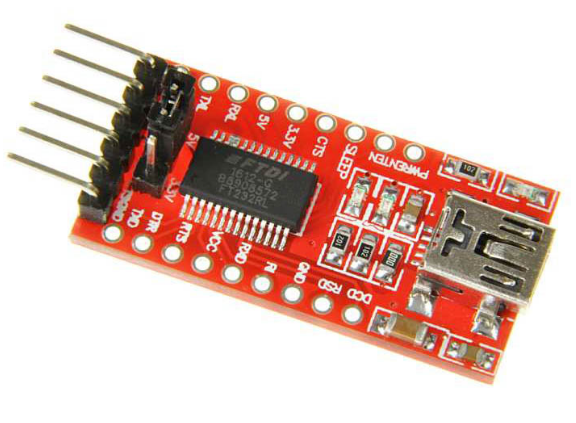

    Wkładasz kartę, podłączasz antenę, zasilanie i obserwujesz led. Już po jej miganiu widać czy moduł zalogował się do sieci i czy wewnętrznie działa prawidłowo. Pierwszy test sprawności wykonuje się konwerterem USB-UART. Polecam czerwony FTDI: Arduino Nano v3 + SIM800C sprawdzenie poprawności komunikacji
    Do zasilania powinieneś użyć zasilacza z dużym zapasem wydajności, np. jakaś ładowarka USB od telefonu 5V/2A.
    Łączysz piny DTX-RX, DRX-TX, GND-GND, ustaw logikę 3.3V (zmierz napięcie na pinie V_TTL dla pewności), konwerter podłączasz do USB, sprawdzasz jaki dostał numer portu COM, odpalasz monitor portu COM z Arduino na tym COM, podłączasz zasilanie do modułu SIM, prędkość na 9600 i wysyłasz kilka razy komendy AT.
    Jak na tym etapie polegniesz to daj znać jak to wygląda.

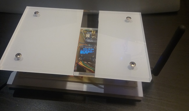

  • #7 18092102
    kapitanspaulding
    Posty: 3
    Zrobione został to tak:
    zmieniałem dziadowskie arduino nano na stm32 blue pill bo chciałem podłączyć jeszcze moduł Ethernet i wyświetlacz OLED a to wykroczyło poza możliwości arduino :) skończyła się pamięć itd...
    zatem moduł sim800C
    zasilony przez vbat 4,4v
    ttl → vbat
    pwx → gnd
    rx → a2 stm32
    tx → a3 stm32
    bramka działa foto poniżej :)
