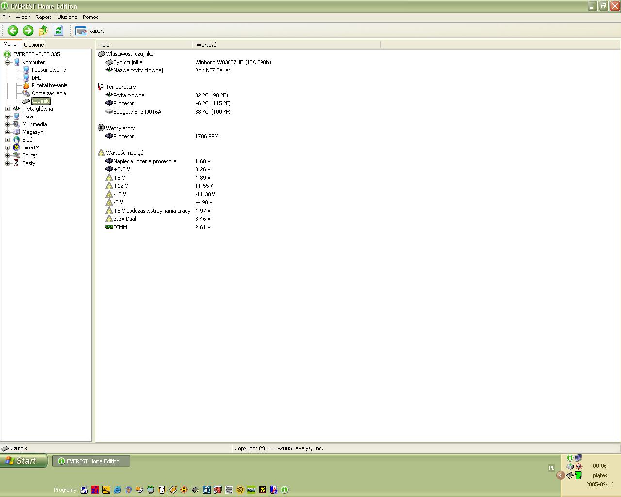

    zachej temp na nf7 sa mocno przeklamane

    Aida pokazuje mi taki czujnik:
    Właściwości czujnika
    Typ czujnika Winbond W83627HF
    Dostęp do czujnika ISA 290h

    Czujniki na nf7 hmmm co tu pisać.. czasami pokazująco chcą. więc nimi się zabardzo niema co sugerować co do dkładnych odczytów... mają margines błędu 10 C lub więcej :)

    czyli jezeli w biosie ustawiłem 1,675 vcore... a bierze mi 1,6.. .. czyli jak bedzie potrzebowal wiecej, to sam sobie "zwiekszy" napiecie....czy moze cos nie gra?

    Aha... gybyś mógł skomentować ustawienia, które pokazałem na screenach...
    screeny zrobilem po 15min działania komputera, całkowicie był bez obciążenia. Napiecie na ramie jest zawyzone o 0,1V
    vcore w biosie ustawone na 1,625 albo 1,65 (nie pamietam juz teraz)
    a tutaj w programie napiecie skacze od wartości 1,58-1,60 (vcore)

    eh.... ja mam jeszcze jedno pytanko
    jeżeli to jest mobilna wersja procka DUorn (niby pisze, ze na jądrze 1,5V, ale everest wykrywa w tej chwili 1,46... na standardowym napieciu (default) ustawionym na płycie (1,46)... bez podkrecania prime wykrywa błąd po 7 godzinach.
    powiem tak... podkreciłem procka z 1,8 do 2,0 ... i prime jak narazie nie wykrywa błędu :/
    HMMMM... czy przy podkrecaniu tych prockow tak wazne jest podniesienie napiecia (ja tego nie zrobilem, a ustawienia default idą na 1,47V w tej chwili)
    i co dziwne... nie wykrywa błędów :|
