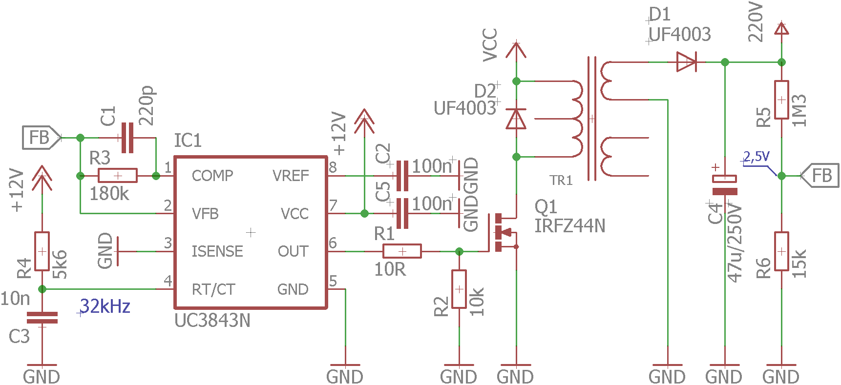

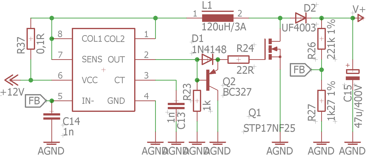

Czy przetwornica step-up 12V -> 220V na MC34063 zadziała? Projekt i symulacja.

    aj123 napisał:
    Ma to szanse działać poprawnie?
    Symulacja w LTSpice IV raz, że wykonuje się strasznie długo, dwa, że napięcie na wyjściu takiej przetwornicy stabilizuje się gdzieś w okolicach 80V.
    Układy boost o bardzo dużym współczynniku zwielokrotnienia napięcia często stwarzają problemy.
    Jednym z takich problemów jest ograniczenie maksymalnego napięcia przez obciążenie pojemnościowe - Coss MOSFETa, pojemność międzyzwojową dławika i pojemność złączową diody impuls na drenie ma kształt półsinusoidy, energia gromadzona w dławiku wraca do zasilania i napięcie na wyjściu jest za małe.
    Trzeba zbudować prototyp i zobaczyć na oscyloskopie.

    aj123 napisał:
    Ogólnie ma to być zasilacz do słuchawkowego wzmacniacza lampowego OTL, do zasilania anod.
    Czyli układu podatnego na zakłócenia, spróbował bym jakiegoś rozwiązania które z zasady mniej zakłóca, może to trochę prymitywne rozwiązanie, ale myślę o układzie Mazziliego (bo chyba stabilizacja napięcia nie jest niezbędna), generuje napięcia sinusoidalne(brak harmonicznych), "miękko" przełącza tranzystory przy zerowym napięciu (ZVS). W porównaniu z tym we flybacku mamy szerokopasmowe zakłócenia wynikające z przebiegów impulsowych o krótkim czasie narastania.
    MC34063 czyli regulator histerezowy o stałym wypełnieniu, który z zasady pracuje "seriami" impulsów i często wchodzi w zakres słyszalny i do działania wymaga stosunkowo dużej amplitudy tętnień na wyjściu, do wzmacniacza audio jest bardzo niekorzystnym wyborem, jeśli będziesz budował flyback to lepiej na kontrolerze który reguluje PWM, np UC384x.

    aj123 napisał:
    Rzuć okiem i powiedz co myślisz.
    Po pozbawieniu kontroli prądu kontrolera działającego na zasadzie "current mode" trudno oczekiwać że będzie działał.
    Dioda gasząca D2 we flybacku też raczej nie daje szans działania, w końcu ten układ ma generować przepięcia, zabezpieczanie ma je ograniczać, a nie całkowicie gasić.
