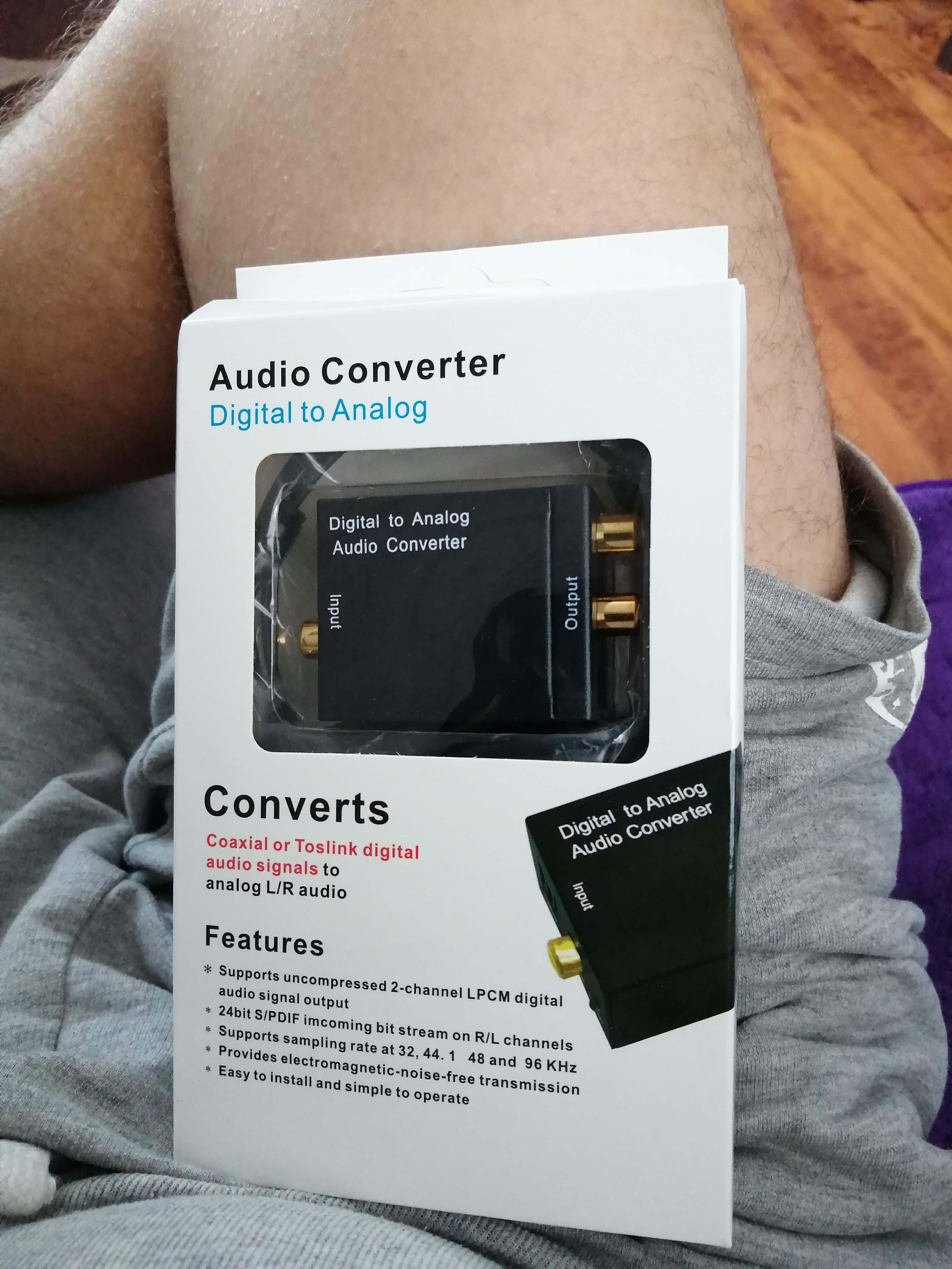

    Kupiłem wczoraj używane kino domowe panasonic 5.1 sc-pt 160. Mam tv LG 47 który posiada wyjście optyczne DTS ale w kinie go nie ma.
    Jak podłączam kino przez kabel RGB do gniazda AV to dźwięk jest w telewizorze ale tylko z subbofera i 2 głośników. Jak podłączyłem kino po chinchach 2 z każdej strony to dźwięku nie ma wcale. Pytanie, czy jak kupię przetwornik DAC i podłączę się do tv LG przez wyjście do kabla dts, to będzie działało? Czy może muszę coś w ustawieniach namieszać kina domowego, bo w tv już próbowałem wszystkie możliwe kombinacje. Dodam, że pilot działa słabo ale dolby prologic idzie ustawić.
    Tak, pod warunkiem, że wyjście optyczne w telewizorze będzie odpowiednio skonfigurowane - uaktywnione i ustawione na PCM.
    Ale to będzie tylko sygnał stereo, także, aby uzyskać dźwięk z wszystkich głośników konieczne będzie włączenie Dolby ProLogic w kinie.
    Nie ma możliwości uzyskania prawdziwego dźwięku przestrzennego z sygnału z telewizora.
    O ile telewizor ma wyjście słuchawkowe, to można je wykorzystać, zamiast DAC.

    Zakładam, że przez "kabel RGB" kolega ma na myśli złącze EURO(Scart) w telewizorze.
    Zack25 napisał:
    Jak włączam PS4 po hdmi to nie ma dzwieku i tak samo jest jak odpalę np youtuba na tv tez brak dźwięku ,
    Jeżeli w tym momencie używane jest złącze EURO ("kabel RGB") to objaw jest jak najbardziej normalny. Telewizor wyprowadza na złącz EURO tylko sygnał z wbudowanego tunera i urządzeń podłączonych do gniazd analogowych telewizora.
    Rozwiązania są dwa:
    - wyjście słuchawkowe
    - konwerter DAC z wykorzystaniem wyjścia optycznego audio w TV.
    Proszę tylko pamiętać, że przy korzystaniu z DAC regulacja poziomu dżwięku pilotem telewizora nie będzie działać, Tylko pilot kina będzie mógł sterować poziomem dźwięku w kinie. Piszę to mając na uwadze zdanie kolegi:

    Przyedl konwerter i po włączeniu na kinie wyjście aux wszystko pięknie działa kino domowe panasonic 5.1 - nie ma dżwięku tv LG a jak jest to tylko 2.1
