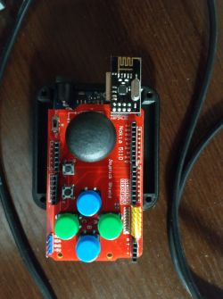

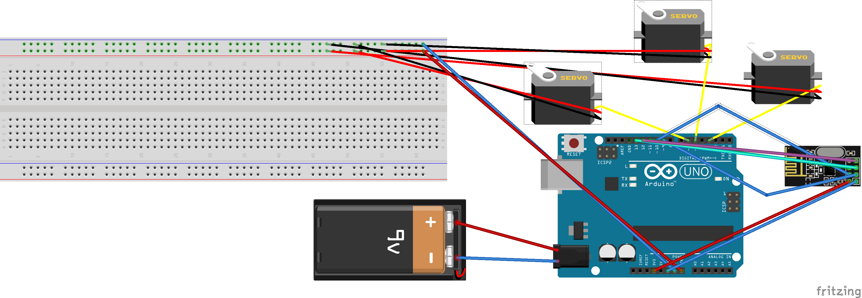

    Czesc. Moglby ktos pomoc/nakierowac co mam poprawic w kodzie poniewaz serwa ciagle kreca (zamiast w chwili wlaczenia maja byc zatrzymane i dopiero jak przechyle joystick w osi y to powinny sie krecic) i nie reaguja na ruch joysticka w osi y. Cel: Sterowanie przod tyl serwomechanizmami za pomoca joystick shield + nrf24l01 - przechylenie joysticka w jedna strone osi y - serwa zaczynaha sie krecic w jedna strone i na odwrot. Kod napisany sugerujac sie roznymi projektami z sieci oraz z poradnikow tak wiec moze byc masa bledow.

    Hej, te Twoje "serwomechanizmy" wyglądają raczej na silniki z przekładnią. Czytałeś instrukcję do nich? Wiesz jak się nimi steruje? Pomijając błędy, twój program nie przewiduje zatrzymywania silników. Może jakbyś przytrzymał joystick odpowiednio długo wychylony?
    Serwomechanizmy to sa raczej - 3 kabelki - ten 3 to sygnal pwm. Udalo sie ogarnac temat - joystick shield nie komunikowal sie z nrfem - wgralem sketcha do testowania polaczenia pomiedzy arduino i nrfem i okazalo ze z tym joystick shieldem jest cos nie halo. Dzieki za zaaganzowanie :)
