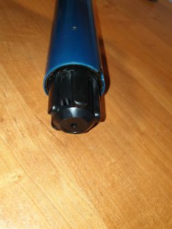

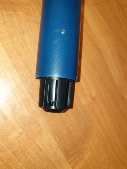

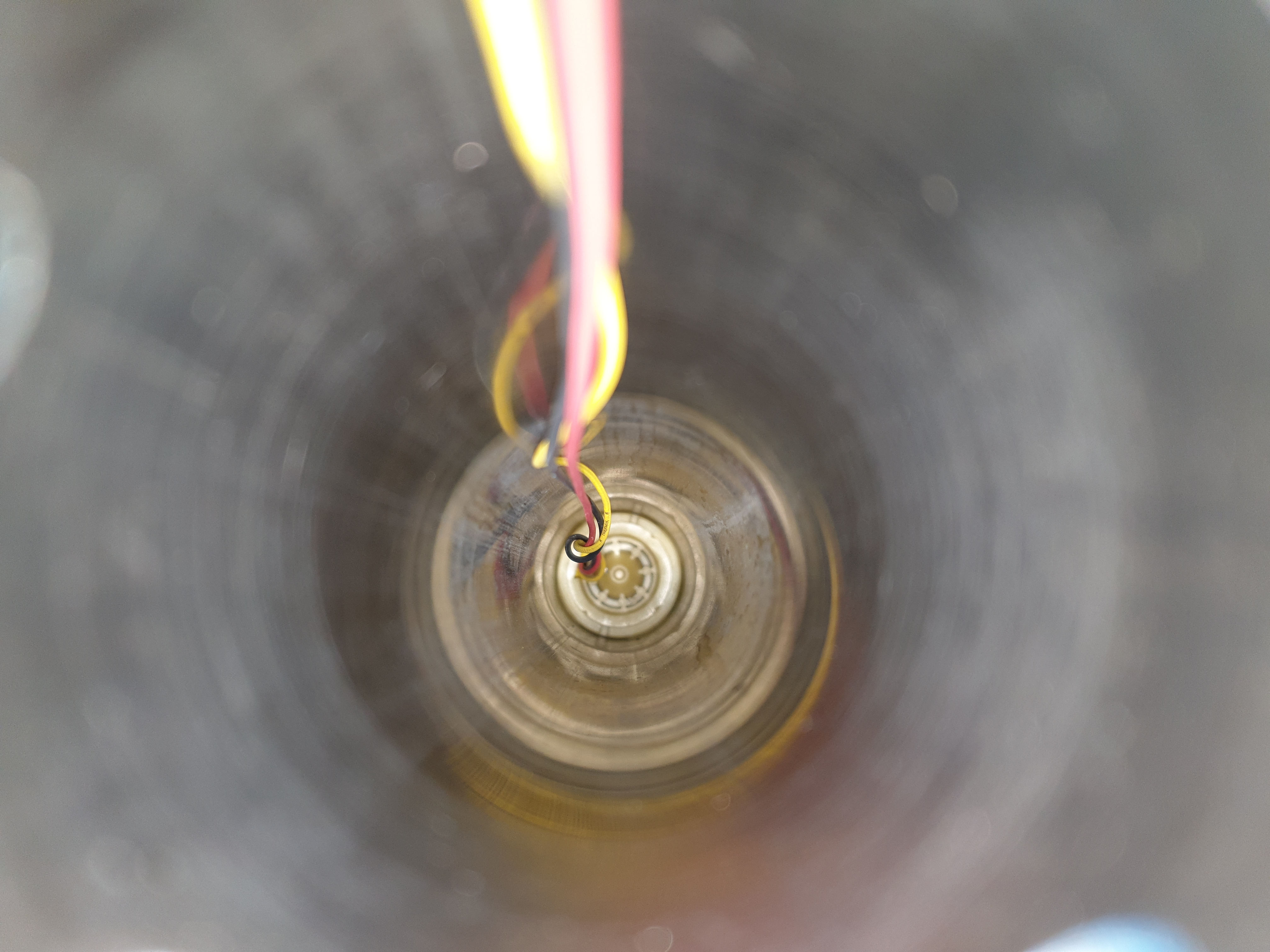

    Dzień dobry.
    Rozebrałem napęd rolety Somfy Oximo 6/17 Rts ponieważ nie podnosił ani opuszczał rolety. Dla pewności wymieniłem kondensator na nowy lecz problem jest dalej. W momencie uruchomienia rolety, słychać jak by hamulec się zwolnił, ale silnik nie kręci się. Chciałbym wyciągnąć go z tuby do dalszej diagnozy, ale w tym momencie nie wiem jak go wydostać. Czy ktoś mógłby doradzić jak to zrobić ?

    Zrób zdjęcie

    Demontaż silnika w napędzie rolety Somfy Oximo 6/17 Rts Demontaż silnika w napędzie rolety Somfy Oximo 6/17 Rts Demontaż silnika w napędzie rolety Somfy Oximo 6/17 Rts Demontaż silnika w napędzie rolety Somfy Oximo 6/17 Rts

    Sprawdzałeś sam silnik z podłączonym prawidłowo kondensatorem bez modułu RTS ?

    Tak, podłączyłem sam silnik z kondensatorem pomijając moduł i dalej się nie kręci. Słychać takie puknięcie jak by hamulec zwalniał i delikatne buczenie. Dodam że kondensator jest nowy.

    Silnik uszkodzony lub przekładnia...
    Demontaż dość trudny i nie wiem czy opłacalny..
    W pierwszej kolejności musisz wyciągnąć te cienkie stalowe trzpienie blokujące z rury napędu.
