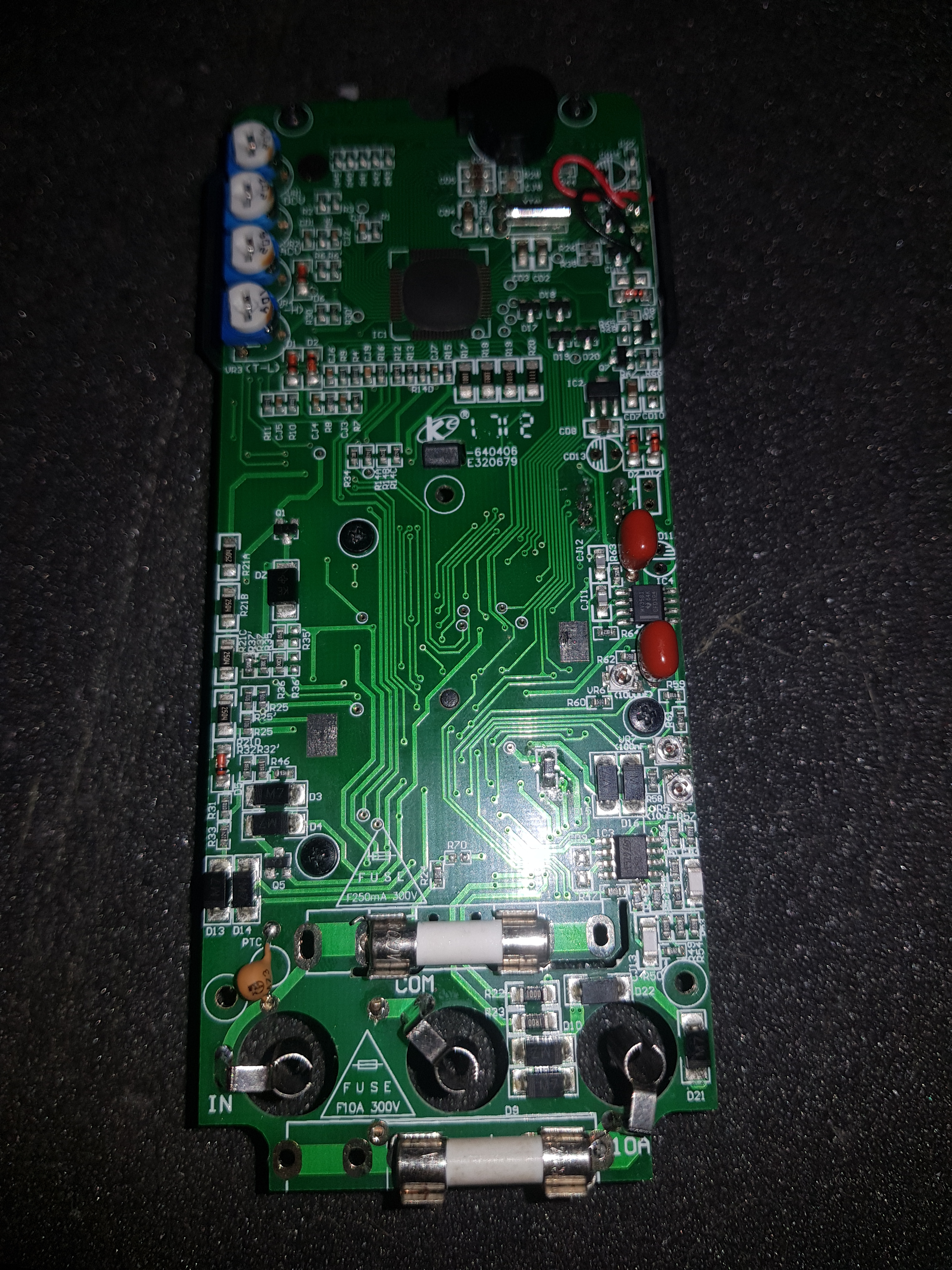

    Posiadam miernik NEO TOOLS 94-001
    Podczas mierzenia prądu zasilacza 24 V prądu stałego "młody "obrócił potencjometr do ustawienia miernika i przez to przestał mierzyć
    Wymieniłem bezpieczniki ale to nie pomogło
    Czy można go jeszcze odratować ?
    Przecież widać że uszkodzone są połączenia . Należałoby wiedzieć czy w ich pobliżu jakieś elementy nie " wyparowały " . Ciężko widzę naprawę tego miernika . :cry:

    Powiem szczerze ze nie mogę zlokalizować w którym miejscu widać te uszkodzenie ? jeszcze nic w nim nie robiłem wiec wszystkie elementy sa nie miejscu

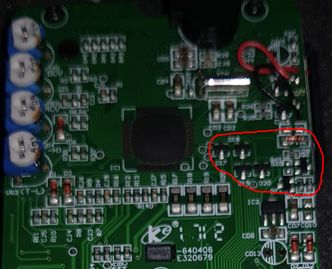

    Okolice CD13 , D7,D12 widzę nadpalenia.

    Dokładnie tak kolo cd13 d7 d12 są luty do włącznika
    Sprawdzałem połączenia przelotek i PTC są sprawne
    Natomiast zauważałem przepalona ścieżkę koło D16 ,IC3 naprawiłem ją ale dalej nic Mozę uszkodził sie ten układ można go jakoś sprawdzić ?

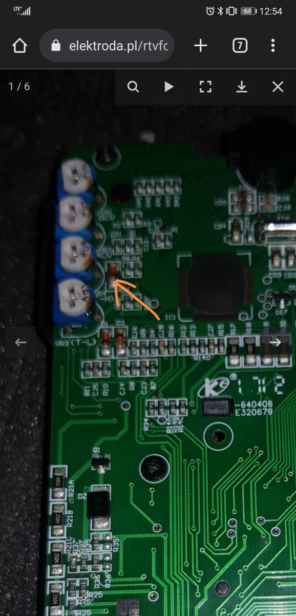

  • #7 20275175
    poigrz
    Posty: 2
    Mam ten sam miernik i nie mierzy a nie kojarzę za bardzo abym go zjarał:(
    Rozebrałem go ze dwa razy i nie bardzo widać aby było cos nadpalone. Przy pomiarach napięcia 230v pokazuje ok. 6V. Przy pomiarach ciągłości nie reaguje. Już go miałem wywalić ale jak podłączyłem sondy - jedna do 10A a druga do INPUT miernik działa prawidłowo - o co chodzi?
