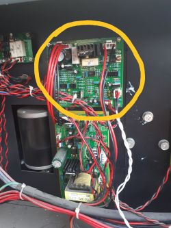

    Mam problem ze spawarka Magnum Mig 330 4x4. Problem polega na tym ze po włączeniu zasilania podaje caly czas gaz. Elektrozawor jest sprawny, reszta funkcji rowniez dziala bez zarzutu, mozna nią spawać. Przycisk na uchwycie działa załącza podawanie drutu. Niestety poprzedni właściciel próbował ja naprawić-na płytce widac lutowane przez niego rezystor. Gdzie szukac uszkodzenia? Dysponuje ktos jakimś schematem dla płytki sterującej - jej oznaczenie to mltech PS-01-A5. Załączam zdjecie plytki do ktorej podłączony jest elektrozawor - skręcone białe dwa przewody z prawej strony.

    Sprawdź tranzystor który jest podłączony do zaworu by być może ma zwarcie w swojej strukturze i cały czas przewodzi.

    Problem rozwiazany. Rozwiazanie okazalo się prostsze niż sadzilem. Przełącznik od testowania elektrozaworu był zwarty. Przez co elektrozawor pozostawał caly czas otwarty.
