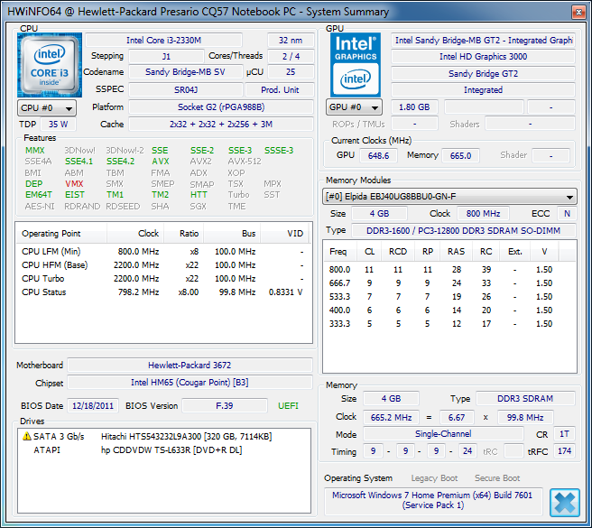

    Edycja BIOSa i dodanie microcode to w sumie ciekawy pomysł, ale czuję, że tez by nie pomogło. Jeśli chodzi o µCU to mam coś takiego:
    UMA w procesorach mobilnych (a może i nie tylko)...
    Nie jest zastanawiające, że dwa laptopy zachowują się tak samo?
