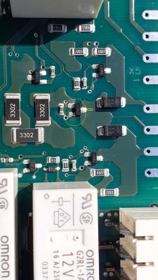

    Bosch SMS25AI02E/48 - Co to za element SMD LLW i jaki ewentualnie zamiennik
    Mam problem ze zmywarką jak w temacie. Uszkodzeniu uległ zawór odpływowy i uszkodził ten tranzystor LLW 71 (chyba to jest tranzystor tylko nie wiem czym go zastąpić)? Liczę na pomoc kolegów na forum.

    Dzięki. Zamawiam ten tranzystor i jak go otrzymam to sprawdzę czy zmywarka działa i dam znać.

    Tranzystor PBHV9050T pasował, zmywarka działa. Temat zamykam i jeszcze raz dziękuje.
