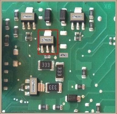

    Wymieniono elektrozawór w płaszczu, ale błąd E19 nadal. Zaglądam na moduł i już wiadomo. Uszkodzone są dwa tranzystory N83003 i N9260 i obok niego usmażony rezystor SMD, niestety nie znam jego wartości może ktoś podpowie? Dalej w ich torze nie zauważyłem uszkodzeń po pomiarach.
    Proszę o pomoc, bo pewnie trzeba będzie dać jakieś zastępcze tranzystory.
    Zmywarka Bosch SMV46KX00E/09, błąd E19 - uszkodzone tranzystory N83003, N9260 i rezystor SMD20221117_1..809.jpg (563.96 kB)Musisz być zalogowany, aby pobrać ten załącznik. Zmywarka Bosch SMV46KX00E/09, błąd E19 - uszkodzone tranzystory N83003, N9260 i rezystor SMD20221117_1..710.jpg (675.97 kB)Musisz być zalogowany, aby pobrać ten załącznik.
    Zatem proszę na foto :D

    Super, dziękuję. Pytanie czy po podmianie zmywarka ruszy?

    Drogi moderatorze poratuj, bo nie mogę namierzyć do zakupu STN9260. Mam kontakt z TME ale jest problem. Resztę mam. Mam w zastępie tranzystor do 80V kolektor , ale nie wytrzyma.
    Sprawdź parametry tego, sądzę że można go wstawić w miejsce STN9260: :arrow: Link

    Myślę, że będzie ok. Prąd i napięcie się zgadza. Dziękuję.

    Niestety chyba doszło do procka, bo próbuje ruszyć z wodą i program stop beż błędów. Moduł do wymiany.
