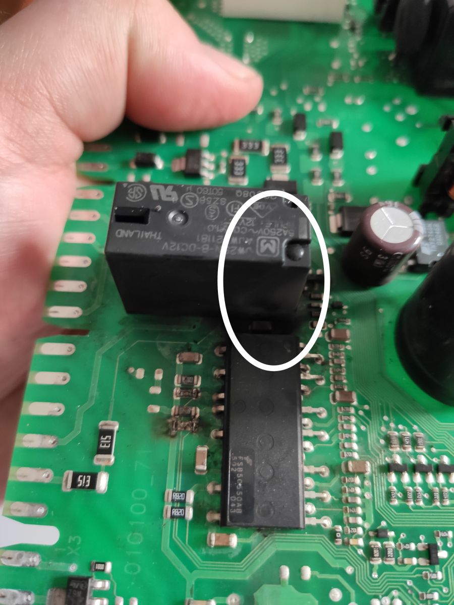

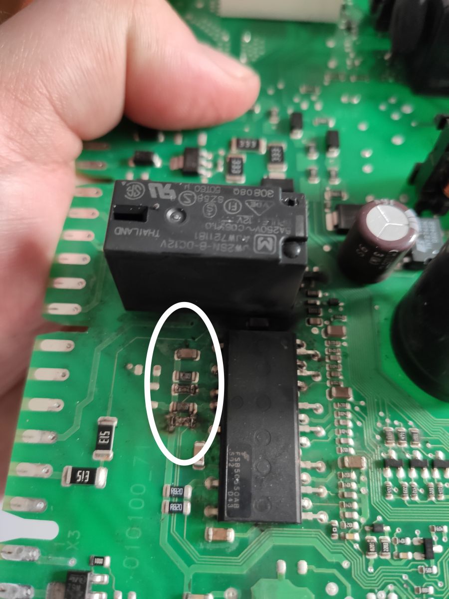

    Posiadam zmywarkę Bosch SPV53M50EU, miałem zablokowana pompę odpływowa, wyjąłem wyczyściłem było ok. Lecz podczas testu zmywarki córka wylała wodę na sterownik i poszedł dymek z miejsc na zdjęciu. Niestety nie mogę znaleźć nigdzie używanego sterownika. Czy jest szansa wymiany tych elementów? Te małe czarne to jakie to są elementy, mają symbol RB20 tylko, że te poniżej... Ktoś pomoże odnaleźć co to w zaznaczonym kółeczku? Duży czarny element znalazłem nowy, ale czy ma sens się w to bawić?

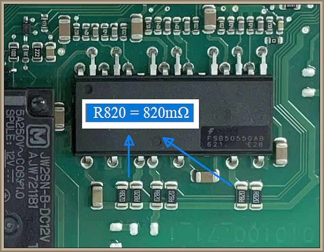

    Zatem proszę bardzo :D podaję iż wszystkie te rezystory SMD mają jednakową wartość R820 = 820mΩ :idea:

    Link rezystor SMD R820
    :arrow: R820 = 820mΩ

    Tak ten układ też zauważyłem, że chyba go szlak trafił. Jednak przy okazji chciałbym wymienić ten moduł JW2SN-B-Dc12V. Możecie podesłać jakąś firmę, która ma takie moduły i rezystory? Bo widzę że na zagranicznych portalach nie ma z tym problemu. Ewentualnie w jakich sklepach można takich szukać? Na tym wyższym module widząc ślad okopcenia myślicie, że też do wymiany czy to z mniejszego modułu?

    Ten jak go nazywasz: moduł JW2SN-B-DC12V. To jest zwykły przekaźnik mam pewne obawy czy Sobie poradzisz z wymiana tych elementów? Przekaźnik ma tylko widzę okopconą obudowę trzeba to umyć i powinien działać.
    Tu masz te rezystory 820 mΩ tylko nie wiem w jakiej masz obudowie domyślam się, że 1206 :arrow: Link

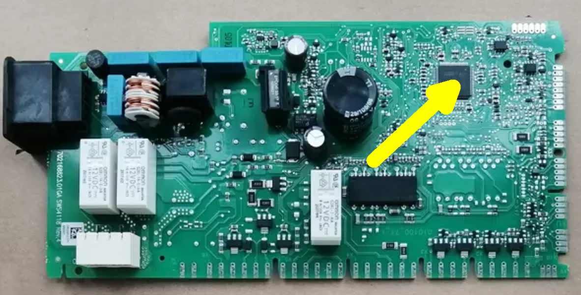

    Zanim zabierzesz się za kupowanie i wymianę elementów zanieś ten moduł temu "doświadczonemu automatykowi z pracy" i niech sprawdzi czy procesor na płycie przeżył. Od tych spalonych rezystorów R820 idą ścieżki do wyprowadzeń procesora, zresztą sądząc po sadzy na przekaźniku która najprawdopodobniej wydobyła się ze spalonego FSB50550AB przepięcie na procesor mogło pójść też innymi ścieżkami.

    Gdybyś zamieścił zdjęcie całej swojej płytki to byłoby łatwiej, a tak musiałem szukać zdjęcia w internecie.
    Ten zaznaczony strzałką.
