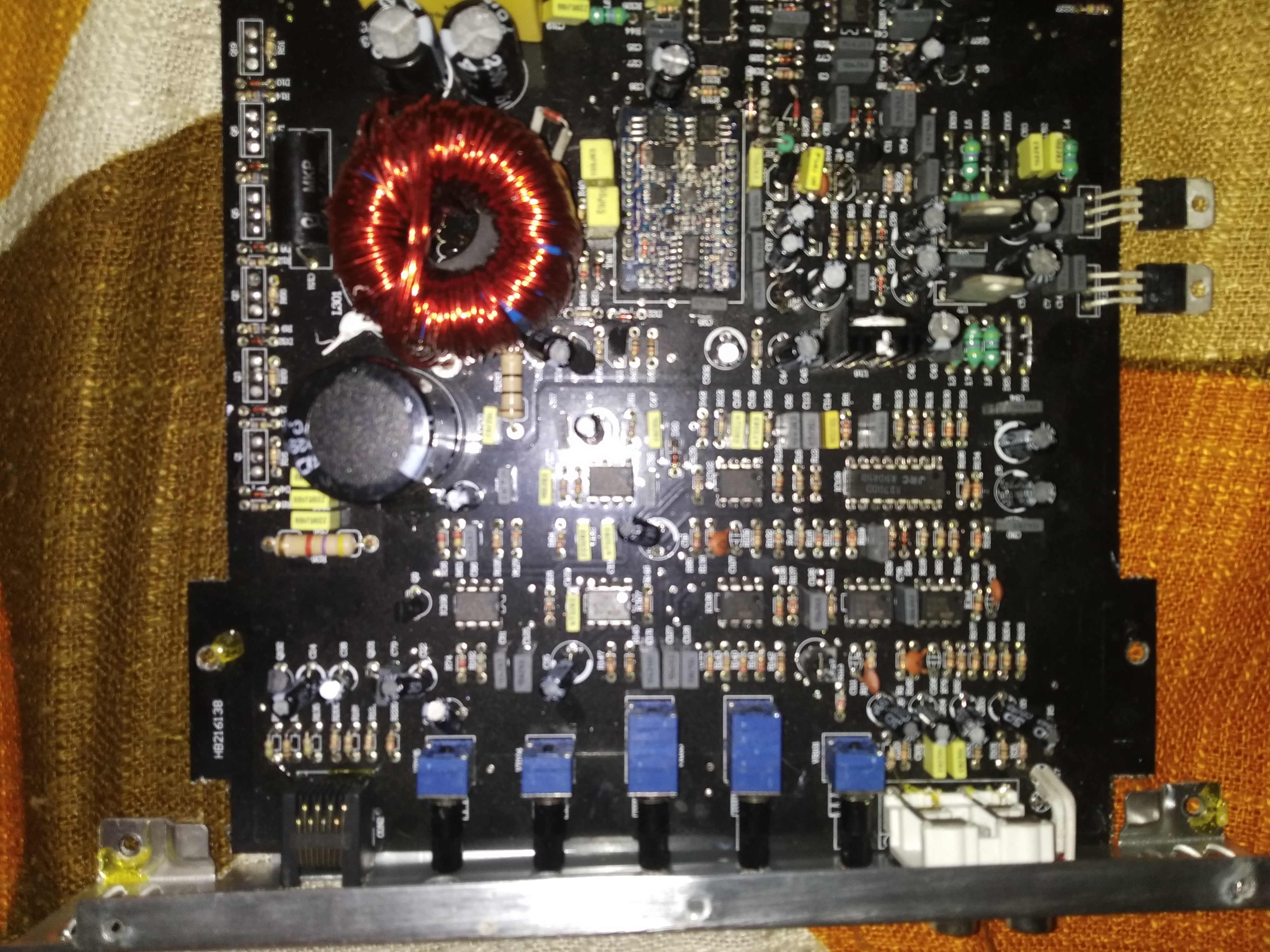

    Witam!
    Zakupiłem wzmacniacz Shockware A-NHC1.2000D w stanie do naprawy. Niestety nigdzie nie mogę znaleźć schematu do niego. We wzmacniaczu brakuje diod prostowniczych za przetwornicą, oraz tranzystorów końcówki mocy. Z lutów widać że ktoś wcześniej wymienił oba stabilizatory napięcia, kondensatory od nich oraz kilka układów scalonych w końcówce mocy. Narazie sprawdziłem że wzmacniacz uruchamia główną przetwornicę oraz zapała diodę protect która po chwili zmienia się na power i słychać cyknięcie przekaźników. Wzmacniacz pobiera wtedy 1.45A (nie wiem czy jest to normalny prąd, ponieważ pierwszy raz mam doczynienia z tak dużym wzmacniaczem). Nie próbowałem jeszcze podstawiać pod brakujące elementy czegokolwiek, aby zobaczyć czy koniec mocy wyda z siebie jakikolwiek dźwięk. Postaram się zrobić to jeszcze dzisiaj albo jutro i opiszę efekty. (A może mam tego nie robić zanim czegoś innego nie sprawdzę w tym wzmacniaczu?) Uprzedzając pytania posiadam kilka lepszej klasy multimetrów i dwu kanałowy oscyloskop.
    Jakby ktoś posiadał schemat do tego wzmacniacza, albo posiadał jakąś wiedzę z naprawy takowego to prosił bym o taką pomoc. Potrzebuję przynajmniej modeli elementów jakie były zastosowane jako diody prostownicze oraz tranzystory mocy, aby ruszyć dalej z naprawą.
    Z góry dziękuję za wszelką pomoc.

    Model przepisałem poprawnie. Przesyłam kilka zdjęć pokazujących wzmacniacz i PCB. Jak trzeba coś jeszcze, to doślę.

    Podjąłem próbę podstawienia diod prostowniczych do przetwornicy, aby zobaczyć jak wzmacniacz się zachowa. Po wykonaniu tego w momencie jak główna przetwornica wystartuje, wzmacniacz łapie się na ograniczenie prądowe 5A na zasilaczu który ogranicza napięcie do około 5.2V i obie te wartości się utrzymują (nie trzymałem go dłużej jak sekundę w tym stanie). Po wylutowaniu diód pobór prądu wrócił do wartości poprzedniej. Wnioskuję po tym że z końcem mocy nie jest najlepiej. Nie próbowałem podstawiać nic w miejsce jego tranzystorów.
    Wszystkie sugestie nadal mile widziane.
    -- EDIT --
    Teraz doszedłem że jedna z zastosowanycz diod prostowniczych miała przebicie i ona była winna zawyżonemu poborowi prądu. Po wymianie jej na kolejną nową, przetwornica uruchamia się poprawnie, pobiera prąd 1.4A a na jej wyjściu pojawia się napięcie symetryczne +/-70V. Jak znajdę jakieś tranzystory mosfet N, które będę mógł podstawić na próbę uruchomienia końcówki, to tak zrobię i napiszę o efektach.
