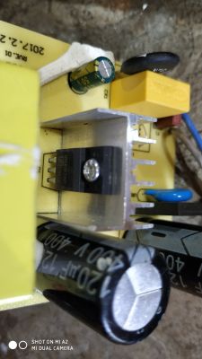

    Poszukuję zamiennika tranzystora od ładowarki do skutera elektrycznego.
    Wszystkie symbole na nim napisane:
    OSG65R290F
    1750C2F
    Nie mogę znaleźć zamiennika internet mało na ten temat pisze być może ktoś z Was spotkał się z podobnym problemem.
    Z góry dziękuję za pomoc.
    W załączniku za chwilę dodam zdjęcia Szukam zamiennika dla tranzystora OSG65R290F z ładowarki skutera elektrycznego Szukam zamiennika dla tranzystora OSG65R290F z ładowarki skutera elektrycznego

    Na Aliexpress są OSG65R290F po 5$ za 10 szt. Wysyłka gratis.
    Na szybko znalazłem takie możliwe zamienniki:
    STF23N80K5
    FCP220N80
    IXFP20N85X
    TK17E80W,S1X
    STF20N95K5
    FCP260N60E
    Ale sprawdź sobie dokładniej parametry, bo na szybko szukałem. Tranzystor "z blaszką" może wymagać przekładki izolującej elektrycznie od radiatora (zależnie jak radiator jest podłączony na płytce).
