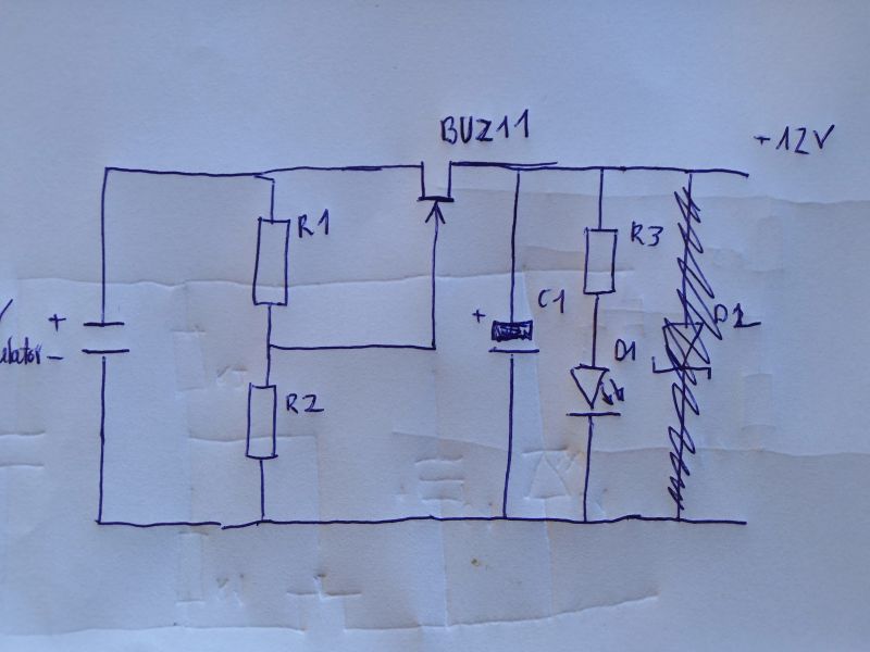

    Zaprojektowałem prosty uklad, który zabezpiecza akumulator przed nadmiernym rozładowaniem. Jeżeli napięcie akumulatora spadnie poniżej 11.5V, tranzystor się zatka i obciążenie zostanie odłączone od akumulatora. Do budowy układu, wykorzystałem: 3 rezystory, jedną diodę LED, jeden kondensator oraz tranzystor unipolarny BUZ11. Tak prezentuje się schemat:
    Układ zabezpieczający akumulator przed rozładowaniem
    R1: 1,5 kOhm
    R2: 510 Ohm
    R3: 510 Ohm
    T1(zapomniałem dorysować na obrazku, przepraszam): BUZ11
    C1: 470uF
    D1: zielona dioda LED
    Chciałbym zapytać, czy układ ma prawo działać?
    Jestem początkujący i jest to mój drugi układ, jeżeli narysowałem schemat błędnie, proszę abyście mnie poinformowali.

    Tak na jednym tranzystorze to się nie da, nawet gdybyś go sensownie podłączył, tranzystor BUZ11 zacznie sie otwierać przy 3V na bramce a do pełnego otwarcia będzie potrzebował ponad 6V, z dzielnikiem ten zakres będzie jeszcze szerszy, są tranzystory o większym nachyleniu charakterystyki ale nawet takie. nie zapewnią natychmiastowej zmiany stanu, pomiędzy całkowicie załączony, a całkowicie wyłączony. Do tego potrzeba conajmniej dwóch tranzystorów w układzie z histerezą, albo TL431, sposobów jest wiele, ale żaden nie jest taki prosty jak twój niedziałający układ.
    Częściowo załączony tranzystor będzie się grzał i na wyjściu da jakieś niskie napięcie zazwyczaj skutkujące błędną pracą zasilanego urządzenia.
    Na schemacie nie zaznaczyłeś nawet D i S rozpatrując obie wersje układ da albo prawie 0V na wyjściu, albo o 0,7V mniej niż akumulator, niezależnie od stanu naładowania.

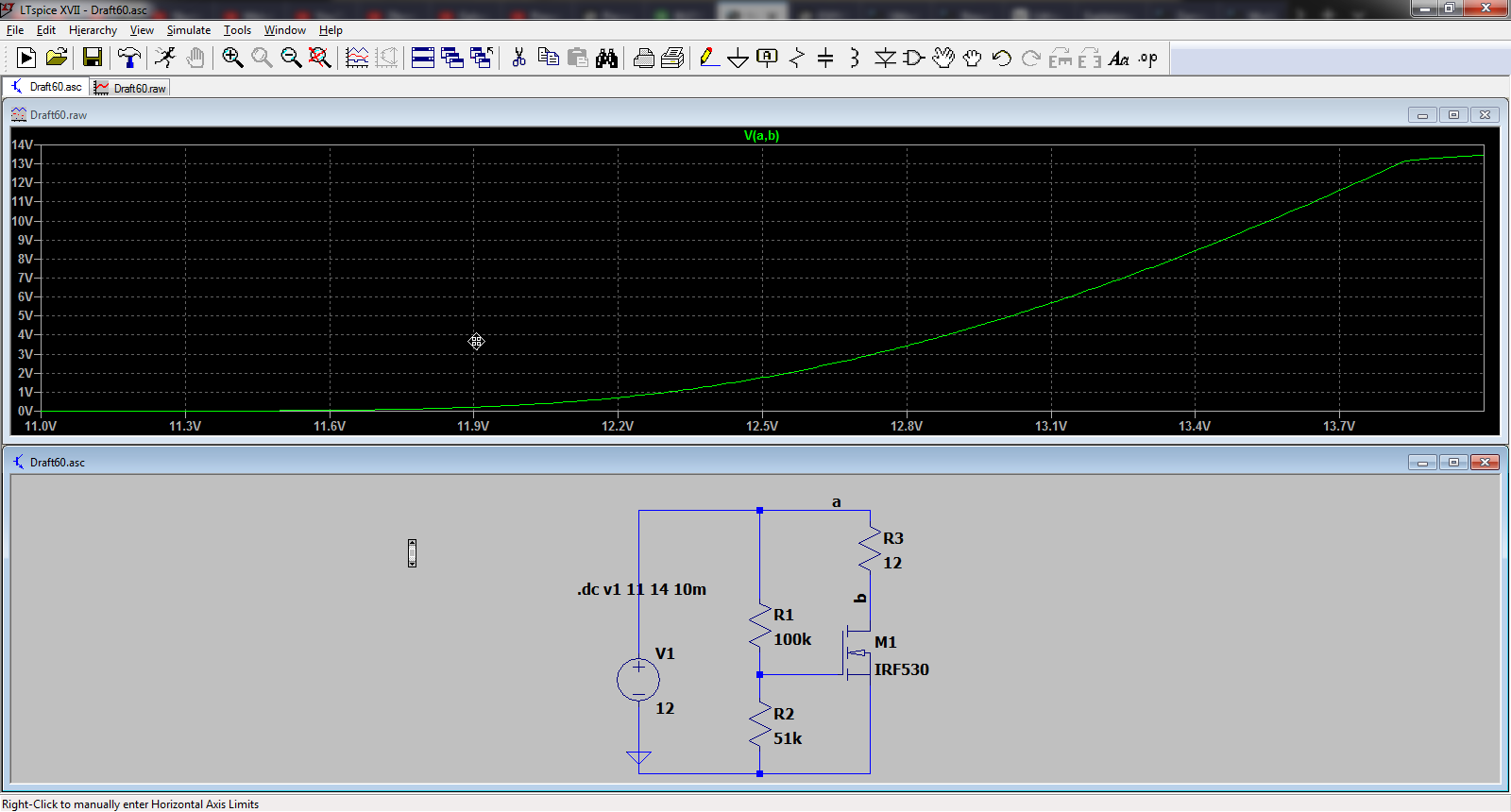

    Ciepło z tranzystora zawsze można odprowadzić radiatorem. Czym są spowodowane spadki napięcia?
    Chcesz podać na bramkę napięcie które będzie pomiędzy stanem załączonym a wyłączonym, więc i na wyjściu można się spodziewać napięcia w całym zakresie.
    Ciepło jest skutkiem niewłaściwego - liniowego sposobu sterowania, poprawić trzeba przyczynę nie skutek.
    Po poprawieniu twojego schematu, układ by wyglądał jak poniżej, charakterystyka napięcia wyjściowego w funkcji wejściowego była by podobna do tego co wyszło w symulacji, R3 symuluje rezystancję obciążenia, jeśli wstawisz tam jakieś urządzenie elektroniczne będzie jeszcze gorzej - zmiany napięcia zależne od chwilowego poboru prądu.
