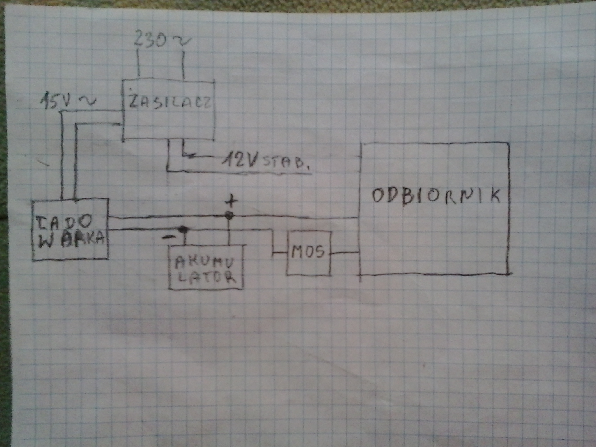

    Witam. Bardzo dziękuję za odpowiedzi i sugestie.
    Wrzucam szkic to może będzie łatwiej.
    zabezpieczenie akumulatora przed nadmiernym rozładowaniem (MOS) przeróbka
    To jest pracujący układ i nie jest mim celem szukać nowych rozwiązań. To co rozrysowałem to tylko część całego układu, ale nie ma sensu rysować całości. Chcę zaingerować tylko w układ oznaczony jako MOS którego schemat zamieściłem na początku tematu w taki sposób jak to opisałem -cytuję swoją pierwszą wypowiedź.
    (Działa prawidłowo, ale gdy odłączy akumulator muszę ręcznie go załączyć żeby zaczął przewodzić. Czy można go tak przerobić, żeby sam załączał akumulator, gdy napięcie na akumulatorze wróci do normy (wyłączenie 10,5 V ponowne załączenie 11,5 V- 12 V)[/u]
    Ładowarka pracuje prawidłowo, ładuje akumulator do 13,65 V po zaniku napięcia nie rozładowuje akumulatora, pod napięciem doładowuje go odpowiednim prądem ( praca buforowa). MOS rozłącza akumulator przy spadku napięcia poniżej 10,5 V.
    Moje pytanie dotyczy sytuacji gdy był zanik napięcia i odbiornik rozładował akumulator do 10,5 V i układ MOS rozłączył akumulator. Żeby go włączyć muszę nacisnąć włącznik oznaczony na schemacie jako S. Chciałbym dorobić w miejsce tego włącznika jakiś układ który by włączał to automatycznie gdy ładowarka podniesie zasilanie akumulatora do 11,5-12 V. O zasilaczu stabilizowanym 12 V napisałem bo to napięcie może się przydać przy rozwiązaniu tego problemu. Marek.

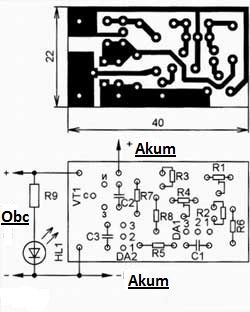

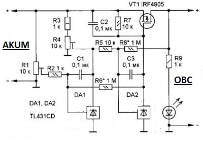

    Schemat, który pozwala odłączyć akumulator nie tylko przy obniżeniu napięcia ale i przy zwiększeniu powyżej ustalonego znaczenia. Minimalne i maksymalne napięcie odlaczenia regulujemy potencjometrami nastawnymy.zabezpieczenie akumulatora przed nadmiernym rozładowaniem (MOS) przeróbkazabezpieczenie akumulatora przed nadmiernym rozładowaniem (MOS) przeróbka

    Dzięki za schemat. Jest nawet płytka rozrysowana.Tranzystor MOS typu P chyba mają trochę gorsze parametry, ale odłącza za to szynę dodatnią. Czy wiesz jaki jest pobór prądu tego układu przy napięciu poniżej dolnego progu, to znaczy gdy układ rozłączy akumulator? Jest to dla mnie bardzo ważny parametr. Tl 431 to chyba źródła napięcia. Opór R 8 za co odpowiada?

    Rezystory R8 jak i R6 - elementy sprzezenia zwrotnego . Doborem R8 ustala się histereza - różnica między napięciem włączenia i wylaczenia przy obniżeniu napięcia akumulatora, a R6 - przy zwiększeniu tego napięcia. Przy odłączeniu akumulatora prąd będzie zależał od prądu przez równolegle zjednoczone rezystory R1+ ( R3+ R4 ) . Przy minimalnym napięciu 10V ten prąd będzie I=U/R = 10/5000 = 2mA. TL431 - regulowany stabilizator.

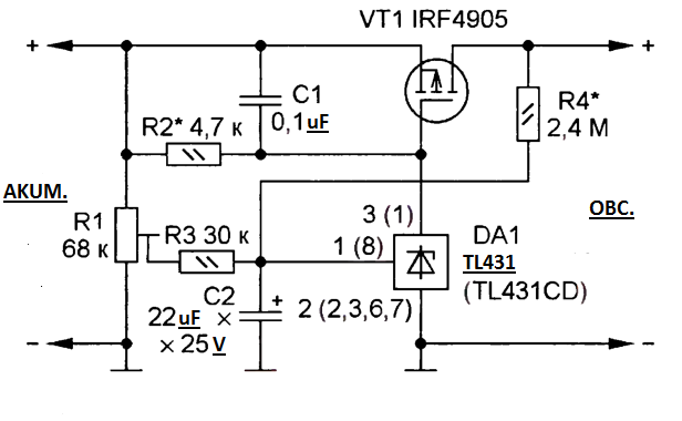

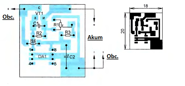

    Popatrz taki wariant schematu. Napięcie odłączenia ustala się potencjometrem R1, a histereza doborem nominału R4. zabezpieczenie akumulatora przed nadmiernym rozładowaniem (MOS) przeróbkazabezpieczenie akumulatora przed nadmiernym rozładowaniem (MOS) przeróbka

    Co do schematu aksakala z #6: prąd płynący przez DA1 zakłóca działanie DA2, również poniżej progu (TL431 w odróżnieniu od typowego tranzystora krzemowego przewodzi spory prąd poniżej "progu zadziałania") - więc nastawienie dolnego progu będzie zaburzane.
    Schemat aksakala z #13: dzięki sprzężeniu poprzez R4, kiedy zabezpieczenie odłączy obciążenie i przez to wzrośnie napięcie akumulatora, nie spowoduje to podłączenia obciążenia; ale moim zdaniem to sprzężenie jest za słabe, R4 powinien mieć około 560k.
    I uwaga do obu schematów: potencjometry do nastawiania pozwalają na regulację w dużym zakresie - a przez to, że jest on duży, ciężko będzie trafić we właściwe położenie - lepiej użyć potencjometru o mniejszej oporności, a do obu jego końców dodać oporniki tak, by to w sumie tworzyło potencjometr o bardzo ograniczonym zakresie. To pozwoli precyzyjnie nastawić potrzebne napięcie. Są dokładne potencjometry - TELPOD robił takie 10-obrotowe z podziałką - ale one "trochę" kosztują.

    Witam ponownie. Zmontowałem układ z 13 posta i sprawdziłem działanie, ale nie działa prawidłowo. Można ustawić próg działania potencjometrem, ale po podłączeniu do regulowanego zasilacza i obciążeniu żarówką 1,2 W wyłącza żarówkę ,jak jadę z napięciem w górę ( a włącza gdy obniżam napięcie) i przełącza stopniowo gdy napięcie zmienia się o około 0,2 - 0,3 V. Jutro posprawdzam poprawność montażu i zmierzę napięcie na bazie tranzystora. Marek.
