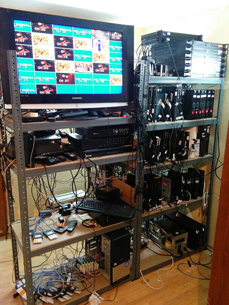

    Witam, mam dość nietypowe pytanie odnośnie serwerów iptv. Na jakiej zasadzie są strumieniowane kanały tv z kart dekoderów? Co to za urządzenia?

    Wydaje sie to calkiem proste, takie urzadzenie ma wbudowany tuner, dostraja sie do konkretnej stacji a wypluwa to w postaci multicastow w formacie np MPEG-2
    Możesz to odebrać np VLC albo innym tego typu programem
    Multicast (jako ruch IP) możesz sobie przesyłać jak i gdzie chcesz , a odbiorców może być nieograniczona ilość.
    Pod warunkiem, że jest to Twoja sieć, a nie przez Internet. Multicasty latają w obrębie sieci, która administrujesz.

    Teraz w dobie tunelowania to i multicasty można puszczać przez Internet, nie jest to jakiś szczególny problem.
    Odpowiednia konfiguracja sieci i urzadzen i wio, oczywiscie natywnie przez Internet sie nie da :))
