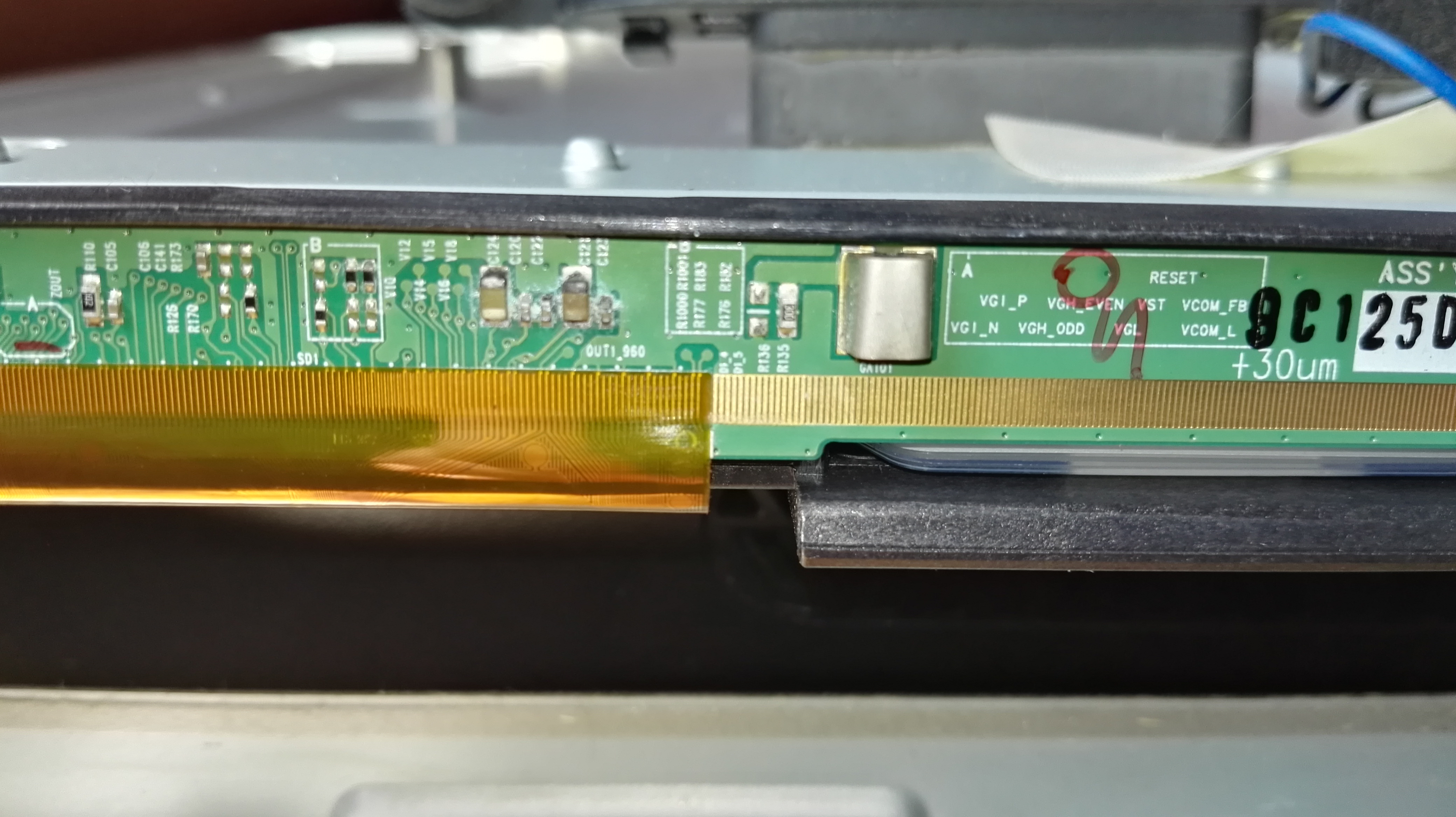

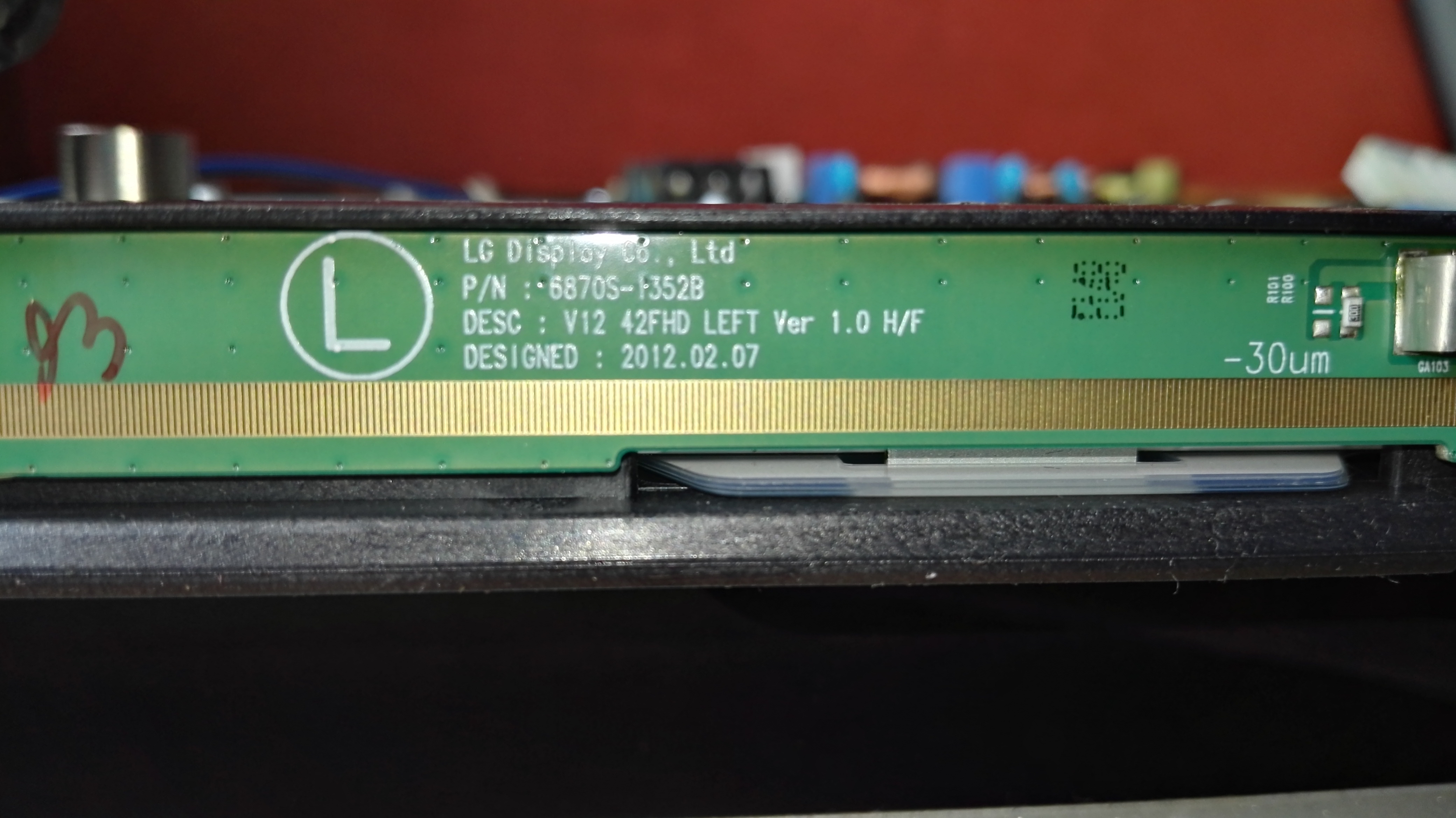

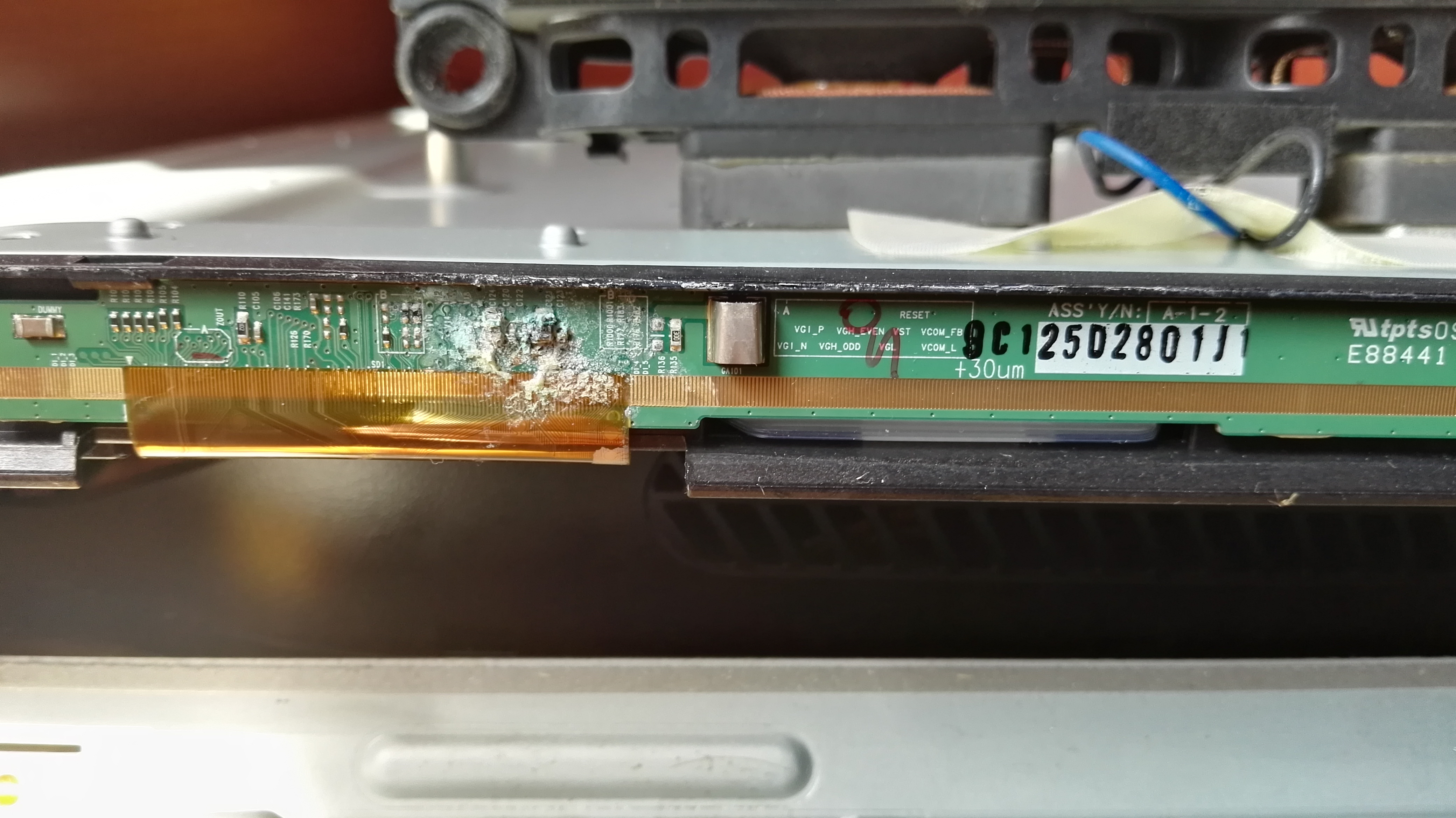

    Ostatni "oddech" mojego tv wygladal mniej wiecej tak - po czym obraz calkowicie zniknął
    Jak naprawić LG 42LM620S po zalaniu - obraz znika, dźwięk jest
    Rozkrecilem TV i zlokalizowalem usterke
    Jak naprawić LG 42LM620S po zalaniu - obraz znika, dźwięk jest Jak naprawić LG 42LM620S po zalaniu - obraz znika, dźwięk jest
    po obczyszczeniu
    Jest to element wymienny? Ewentualnie naprawialny? Jak sie ta czesc fachowo nazywa?
    Moze ktos mialby na sprzedaz? znalazlem na aliexpress za 70zl ale zanim mi to z chin dojdzie to masakra
    Co do naprawy to jak to wymienic? Te tasmy od matrycy sa przyklejone do tego? Wystarczy nagrzac, odkleic i wkleic do nowego?

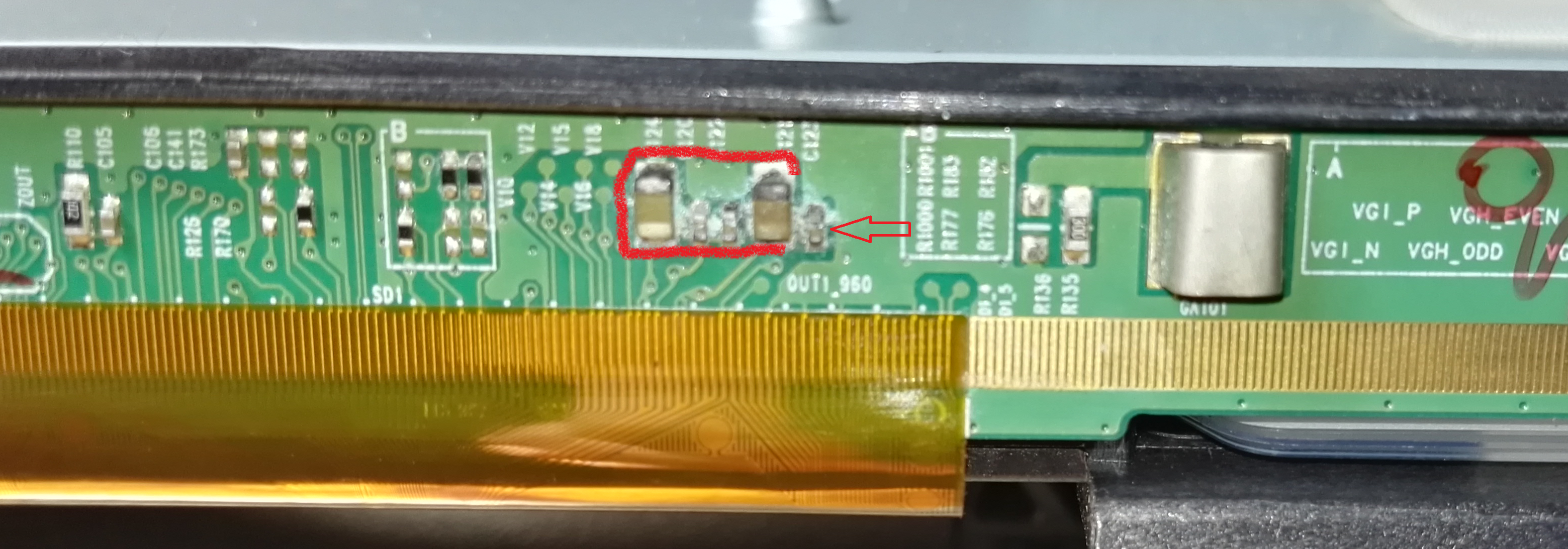

    Wojtek M napisał:
    Sprawdź, czy kondensatory w obszarze zalania nie mają zwarć.
    Zaznaczony strzałką "wyparował"
    te obrysowane są spalone.
    Zanim moderator namieszał w tematach kolega "banmar_2005" powiedział że matryca jest cała do wywalenia/wymiany, tylko zastanawia mnie skoro do wymiany to po co tą część sprzedają na necie? (6870s-1352b)

    Każdy może wszystko sprzedawać, tylko nie wymienisz tego w warunkach domowych jest może kilka firm w Europie co mogli by to wymienić, ale to nieopłacalne.
    Ten element to kondensator. Tak jak pisałem wcześniej umyj dokładnie te miejsce IPA szczoteczką do zębów, pomierz kondensatory, i jeżeli ścieżki się nie odkleiły to masz niewielką szansę ją uruchomić.

    Telewizor został naprawiony :) :) :)
    wystarczyło przelutować zaznaczone na fotce kondensatory
