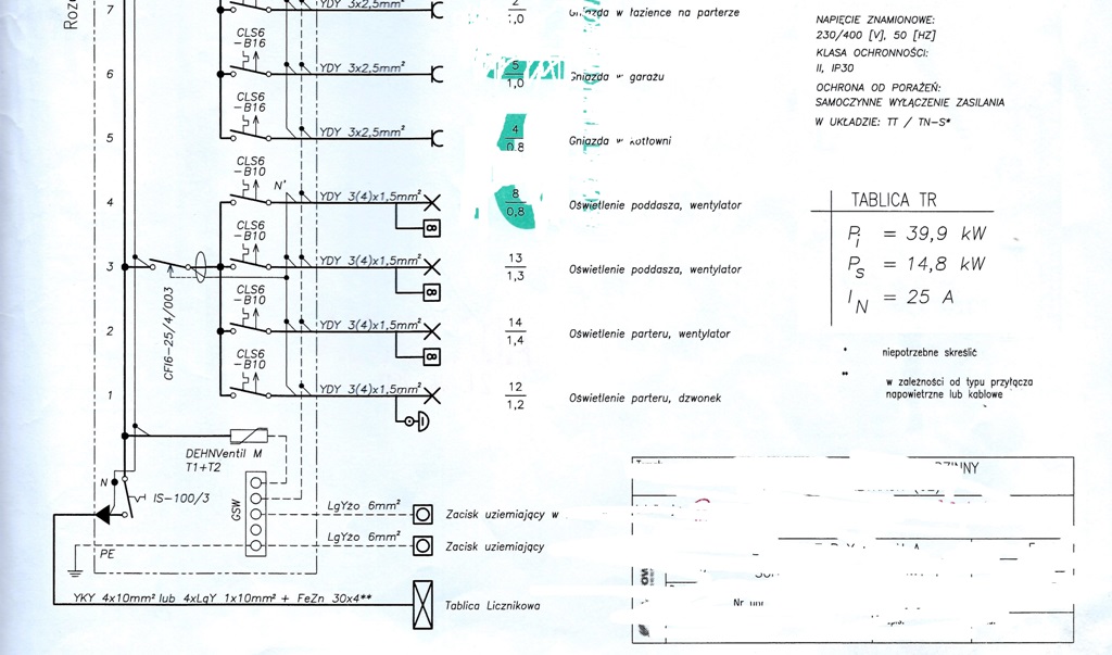

    Mam pytanie odnośnie projektu z załącznika, do domu doprowadzony jest kabel 4x10 mm (L1,L2,L3,N - nowy przyłącz ziemny od skrzynki na granicy posesji) jaka jest do sieć? myślałem że N jest jako PEN i należy rozdzielić go w rozdzielnicy na PE i N gdzie punkt podziału łączę z uziemieniem ale pewnie się mylę.
    Tyle się naczytałem na różnych forach że sam już nie wiem.
    To się nazywa przyłącze! To przyłącze, tego przyłącza, temu przyłączu... i tak dalej. "Nowe przyłącze ziemne".
    Diabli wiedzą, czy się mylisz, czy nie. Fragment schematu pochodzi z projektu typowego i jest uniwersalny. Może być zastosowany zarówno w układzie zasilania sieci TT jak i w TN-S.
    A jaki układ ma być u Ciebie, to znajdziesz w dokumentach od energetyki. Masz już jakieś zasilanie działki, prawda? Na ten kabel podano już napięcie, co?

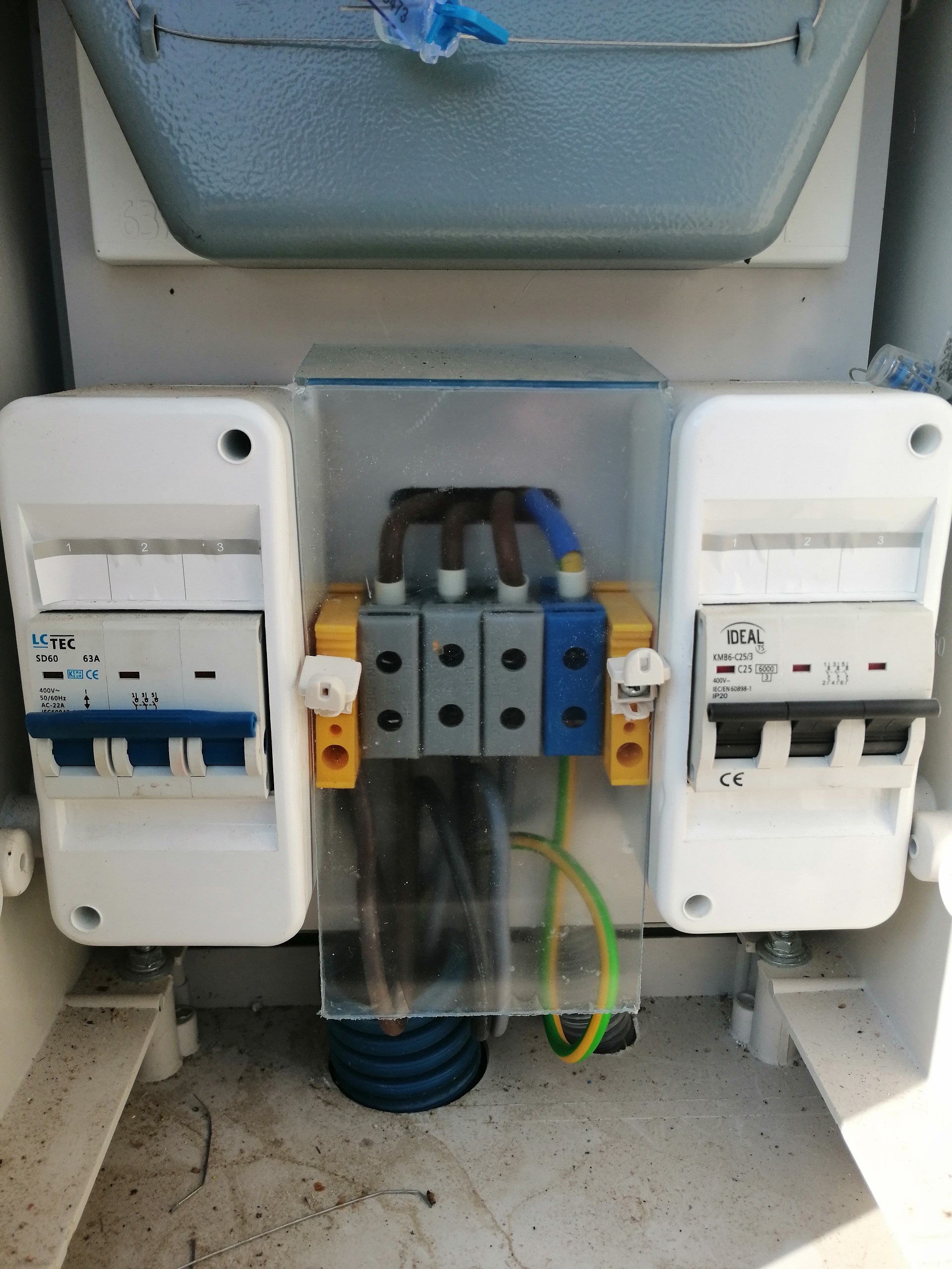

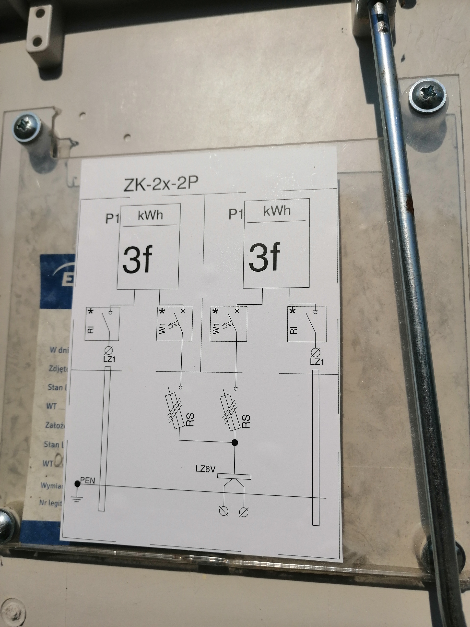

    Na trafo nic ciekawego nie było, dołączyłem zdjęcia z złącza kablowego.
    Myślę że to jest przyłącze TNC czyli czwarta żyła PEN którą należy rozdzielić w rozdzielnicy?

    Jutro będę chyba miał papiery od energetyki, ale czy ktoś potrafi sprecyzować na podstawie zdjęć z ZK jaka to sieć?

    Sprawdziłem na umowie jest sieć TNC
    Dziękuję
