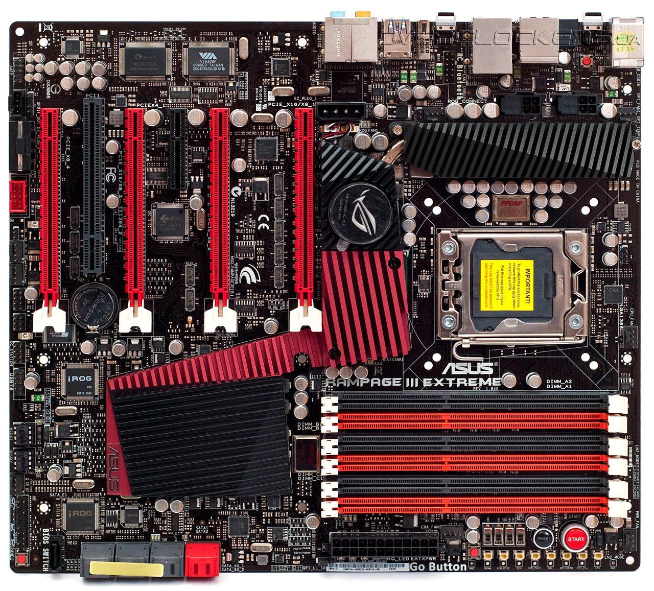

    Płyta ASUS RAMPAGE III EXTREME, ram 6x4GB 1600, CPU x5690, GTX 1060. Dysk systemowy 2xSSD w RAID0 na interfejcie SATA2, drugi pojedyncze SSD w trybie AHCI na SATA3. Zasiłka LC-Power 1200W. CPU chłodzone wodą, na mostkach dodatkowe wentylatory i bardzo przewiewna obudowa.
    Płytę mam ok miesiąca i do tej pory pracowała bez najmniejszych zastrzeżeń. Przedwczoraj po włączeniu komputera system (win10) ładował się bardzo długo (zazwyczaj poniżej 5s). W końcu wstał ale jego responsywność była zdecydowanie poniżej tego jaka była do tej pory. Sprawdziłem transfery z macierzy RAID i z wcześniejszych ~550MB/s było zaledwie 120MB/s. Uznałem że coś może być z softraidem więc podpiąłem nowy dysk SSD i zainstalowałem system na kontrolerze w trybie AHCI. Instalacja bezproblemowa jednak nadal coś za wolno. Sprawdziłem transfery z dysku i minimalnie przekraczają 100MB/s gdzie na chłopski rozum powinny mieć w granicy 250mb/s przy sata2 i ~400mb/s na porcie sata3 (kiepska implementacja sata3 na x58). Wygląda to zupełnie jak by padło DMA bo przy obciążeniu dysku procek zdecydowanie za mocno dostaje w kość. Benchmark wydajności CPU bez zmian ale jak testowałem grafikę benchmarkiem Unigine Superposition to z wcześniejszych ~9000plk mam teraz ~6600pkt. Wymieniłem pamięci z 2133MHz na 1600 i nawet na jakieś trupy 1333, CPU z X5690 na X5687 i na starego W3550 nadal bez zmian. BIOS do ustawień domyślnych, upgrade/downgrade BIOSu włącznie z nieoficjalnym S22 z overclockers.net i wciąż bez bez zmian. Wykluczam problem po stronie windowsa bo na Linux Mint z pena w trybie Live pod hdparm mam w zasadzie takie same transfery jak pod Win7/10 przy zdecydowanie zbyt dużym obciążeniu CPU.
    Jakieś pomysły?

    Skoro zmieniłeś RAM z 2133 na wolniejsze to kol. jechałeś na OC.
    Ta płyta
    Intel X58 + ICH10R
    - Raid: 0, 1, 5, 10 (ICH10R)
    cpu pod LGA1366
    6x DIMM DDR3 ... 800/1066/1333/1600*/1800*/2133*/2200*
    * zalecane pod OC
    Led .. pod przyciskiem Start nic nie pokazują?
    RAMPAGE EXTREME III - wolnye dyski, duże obciążenie CPU i spadek wydajności GPU
    Sytem zasilania cpu to 8-faz na kontrolerze CHiL CHL8318
    Zasilanie RAM to 3-fazy na uP6207
    Zasilanie North intel X58 na ASP0905. ... zaś South na uP6207
    W OC ma swoją rolę ICS 9LPRS918JKLF
    :idea: Pomiary !
    Korzystaj z pomocy na forum Asus Link_ np.
    The Rampage III Extreme supports SATA3 only on the Marvel controller
    Poczytaj Link

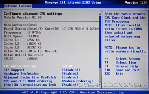

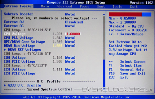

    Zobacz w Bios opcje Digi + PRW Mode , masz tam dwie opcje
    1.T-Balanced czyli optymalne
    2. X-Power czyli przy OC
    Może coś przegiołeś i .. się po czasie "ugotowało"
    - np. w PWM Volt. Control./ Loadline Calibration
    p.s
    W rozdz. Bios o cpu zakładki (Hardware Prefetcher i Adjasent Cashe Line Prefetch) NIE należy odłączać

    Większość parametrów mam ustawione na auto. Zrobiłem jedynie mnożnik sztywno na 27 i BCLK ze 133 na 166 przez co procek leci stabilnie 4,5GHz i poniżej 60'C w stres teście. Pamięci ustawione najbliżej jak się dało fabrycznych 2133 (nie pamiętam dokładnie na ile. Napięcie zwiększone jedynie na procku do 1,3v i QPI na slow mode. Poza wyłączoną wirtualizacją i spread spectum w zasadzie reszta default. Diody nic nie raportują wszystkie zielone, napięcia wszystkie w normie.
