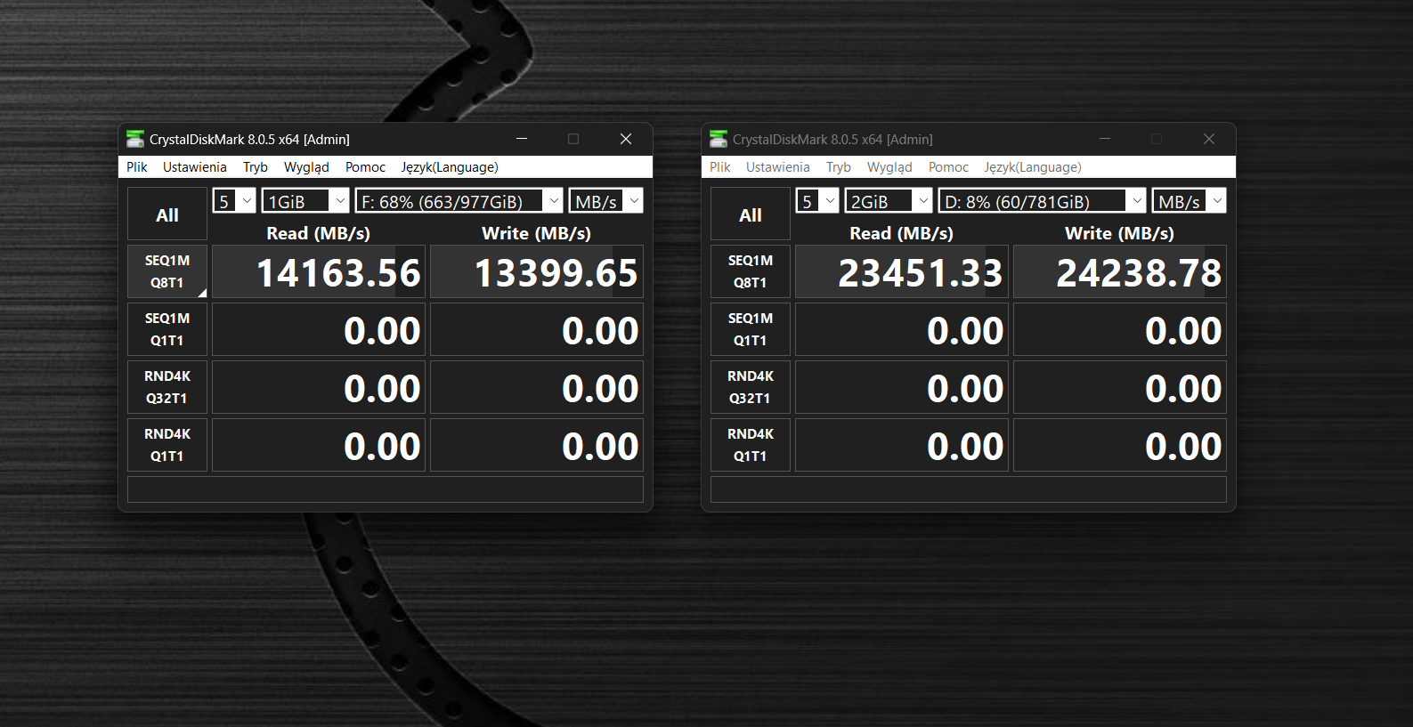

    Zauważono że materiał audio wczytuje się znacznie wolniej, sprawdziłem po pracy faktycznie prędkość odczytu oscyluje ok 10000Mb/s a zapis ok 24000Mbs

    Zmontowałem Raid ponownie i odtworzyłem backupy znajdujących się na nim partycji. Niestety nie dość że nic to nie pomogło to co gorsza Raid2 zachowuje się identycznie po tej operacji, mimo że nie był ruszany ale tu spadł też minimalnie zapis do ok 13000Mb/s z 16....

    Przez ostatnie pół roku pracowało to poprawnie, okresowo sprawdzałem dyski prędkość odczyt/zapis oscylowały ok Raid1: 24000Mb/s a Raid2: 16000Mb/s

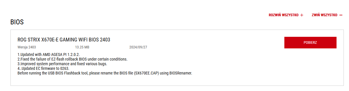

    Bios oczywiście dawno ten z 29.09

    Wyniki testu wydajności dysków SSD w programie CrystalDiskMark
