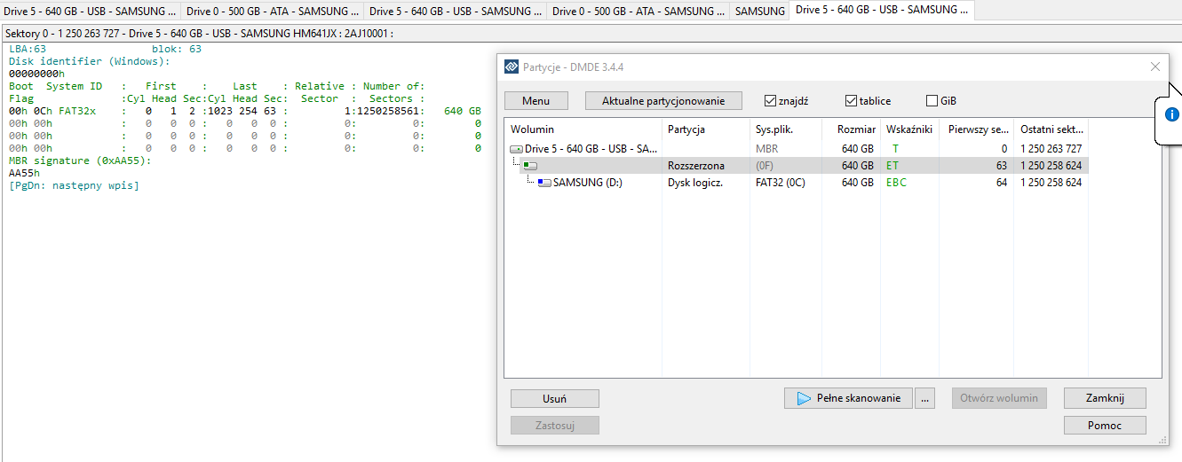

    Proszę o pomoc jak przywrócić prawidłowe funkcjonowanie.
    W DMDE widać poniższe informacje
    Jak przywrócić funkcjonowanie dysku USB widzianego jako RAW?
    Ponadto po wybraniu opcji "Otwórz volumin" struktura danych jest widoczna.
    Sprawdzanie systemu plików w programie Minitool Partition Wizard daje taki wynik ja ponizej

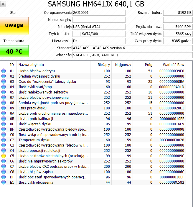

    SMART

    Najpierw kopia posektorowa na inny dysk, a potem odzysk z kopii.

    Proszę jeszcze zamieścić screen ze S.M.A.R.T. np z programu CrystalDiskInfo.

    01, c5, c8 ten dysk to już kosz.
    Odzysk jak wyżej napisano na nowy dysk.
