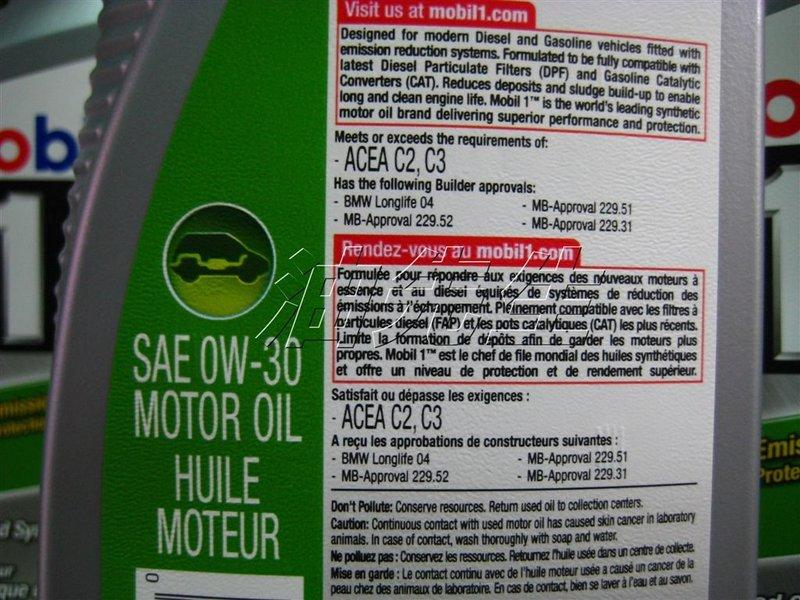

    Witam panowie, zastanawiam się czy w tytule nie nastąpił przypadkiem jakiś błąd myślowy.
    Z tego co wiem to „MB 228.51” lub „MB 229.52” nie są olejami tylko zezwoleniami na stosowanie olejów o konkretnej, sprawdzonej, specyfikacji.
    I tak np. pod zezwoleniem „MB 229.52” można spotkać oleje 0W-30, jak i 5W-30.
    Czy ktoś może to wyjaśnić?
    Mercedes-Benz - Który olej MB228.51 czy MB229.52 - oba podaje producent do zasto
    Taką normę ma jeszcze 0w40 i 5w40, nie jest to błąd producent dopuszcza kilka lepkości oleju dla tego silnika.
    Dokładnie o to mi chodzi i wcale nie podejrzewam producenta o popełnienie błędu tylko autora tematu ;)
