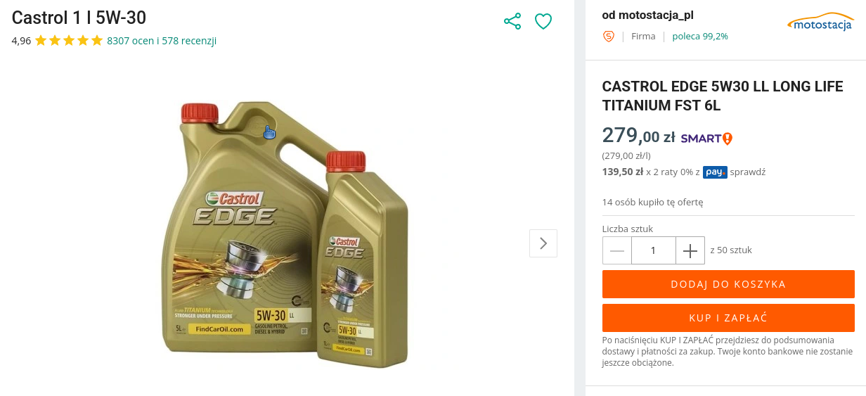

    Rok temu za sześć litrów Edge LL 5W30 zapłaciłem 222zł, dziś już kosztuje 279
    Jaki olej (marka) do Mercedesa W211 2.2 2005r, 240tys km, 136KM i objętość potrzebnego oleju 5W30
    Mimo to wolałbym dać te kilka dych więcej i mieć spokój niż lać jakieś podejrzane bełty.
    No chyba, że chcesz pojeździć do nieodległego złomowania/sprzedaży...
