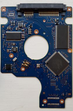

    Zalany laptop, kilka kropel wina, na klawiaturę. Nie wyłączony z prądu, przechylony do góry nogami, żeby wyciekło i postawiony z powrotem. Po 5 minutach oglądania filmu obraz się zatrzymał, potem pokazał się tylko obrazek z pulpitu i wszystko wisiało. Wyłączony przyciskiem i włączony ponownie, brak reakcji dysku. Po wyjęciu i zdjęciu ochrony okazało się, że zalane zostało 3/4 elektroniki od strony ścieżek, nie układów. Strona z układami czysta, dysk też. Zamówiony został identyczny dysk, na zdjęciu poniżej:
    Jak odzyskać dane z dysku HDD z uszkodzoną elektroniką?
    Po lewej uszkodzony, po prawej dawca. I tak:
    - przelutowany ROM ze starej PCB na nową - dysk nie rusza
    - przelutowany ROM z nowej PCB na starą - dysk rusza, nie jest wykrywany
    - nowa PCB ze "swoim" ROMem zamontowana do dysku - dysk rusza, nie jest wykrywany
    - stara PCB ze "swoim" ROMem - dysk nie rusza
    Na dysku są bardzo ważne dane, które trzeba odzyskać.[/img]

    Dysk nie rusza, a wydaje jakieś dźwięki, głównie ciche?
    Dysk nie jest identyczny. Zrób zdjęcie w dobrej rozdzielczości obu elektronik od strony elementów.

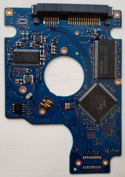

    Nic, martwy.
    Pierwszy nowa płytka - stary ROM, drugi stara płytka - nowy ROM.

    Jakie jest oznaczenie sterownika silnika w jednej i w drugiej bo nie jestem pewny?

    Pierwszy - TLS2601, 17CHX5TGJ94
    Drugi - TLS2601, 19C0XQTGJG4

    W sumie mogłem zwrócić uwagę na to w pierwszym poście.
    Skoro konfiguracja ROM-pacjent + PCB-donor: dawca rusza a pacjent nie, to uszkodzenie jest głębsze.
    Na pewno nie wydobywają się z niego żadne ciche dźwięki?
    Chyba, że coś źle zrozumiałem.

    Nic. Kompletnie.
    Może chodzi o uszkodzenie ROMu po spięciu?
    ROM ze starej (pacjent) + PCB z nowego dysku = nie działa.

    No dobrze, ale czy w takiej konfiguracji dawca się uruchamia?
    Złącze głowicy w pacjencie jak wygląda, tez uległo zalaniu?

    Nie. Jest czyste.

    Nowy ROM + stara PCB + nowy dysk = odpala bez problemu, widoczny w systemie.

    Miałeś sprawdzić ROM pacjenta + PCB dawcy + dysk dawca czy się silnik uruchamia.

    To jest prawdopodobne, że wsad lub układ uległy uszkodzeniu.
    Konieczne jest sprawdzenie kości i jej zawartości na zewnętrznym programatorze.

    Wszystko jasne - walnięty ROM, nawet nie wykrywa w programatorze.
    Da się coś z tym zrobić?
