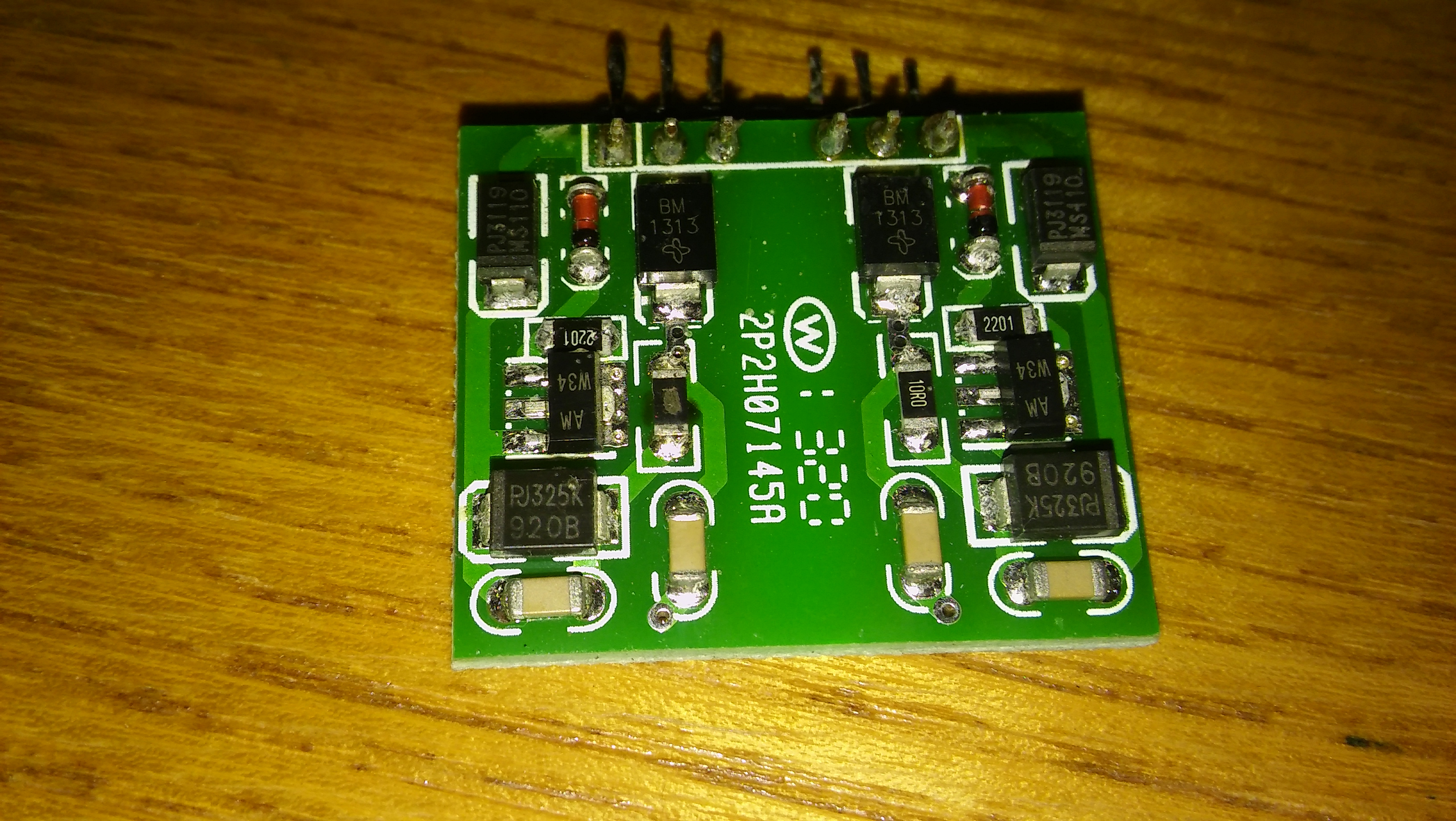

    Witam, czy pomoże mi ktoś rozszyfrować co jest na tej płytce aby ją naprawić? Chodzi mi o jedną stronę z diodami, które są spalone, a są to smd i jakie diody wstawić? PJ325K920B i BM1313 Rockworth ariv180 Spalone igbt a problem jest w zabezpieczeniu
    Ewentualne mogę odkupić taką płytkę jak ktoś posiada na sprzedaż. Rockworth ariv 180

    Większość z tej płytki do wymiany. Dioda 902b pierwszy załącznik. Druga wygląda na transil 15 v. Rysuj schemat tego co masz, jak jest podłączone pod tranzystory.
