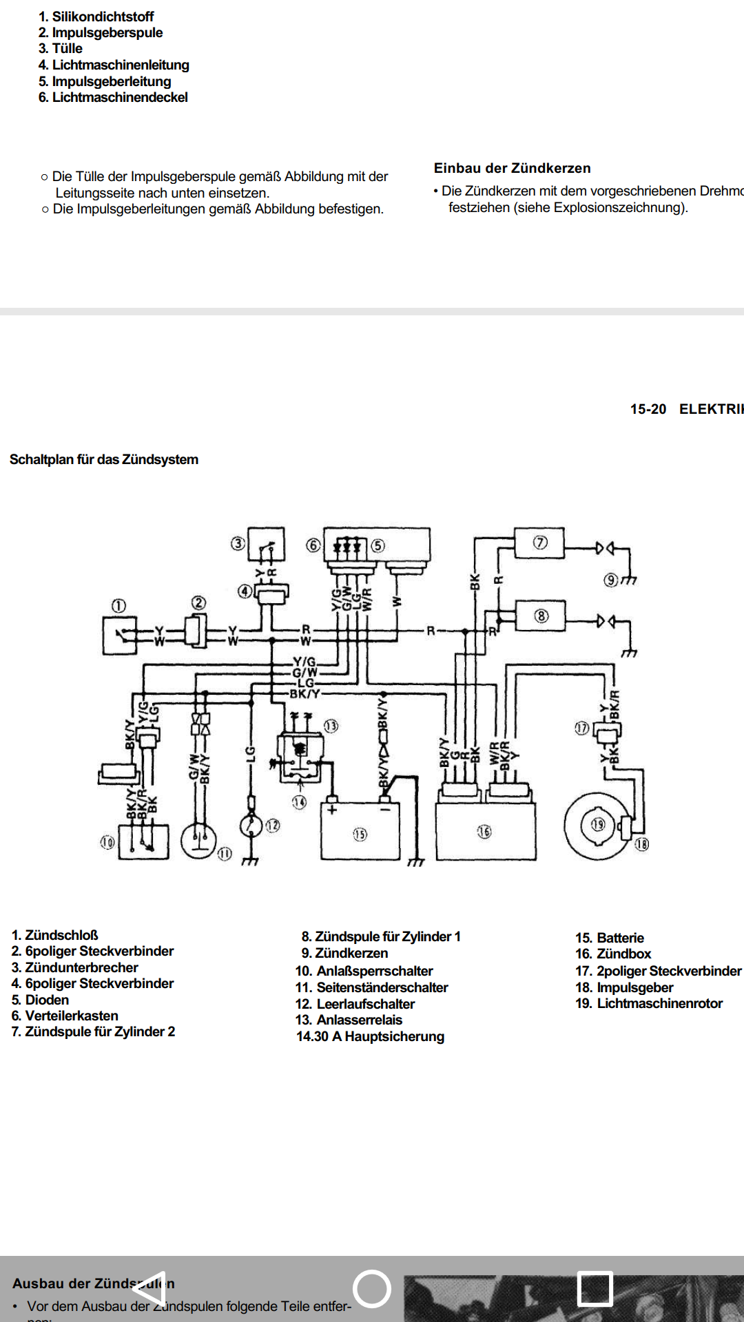

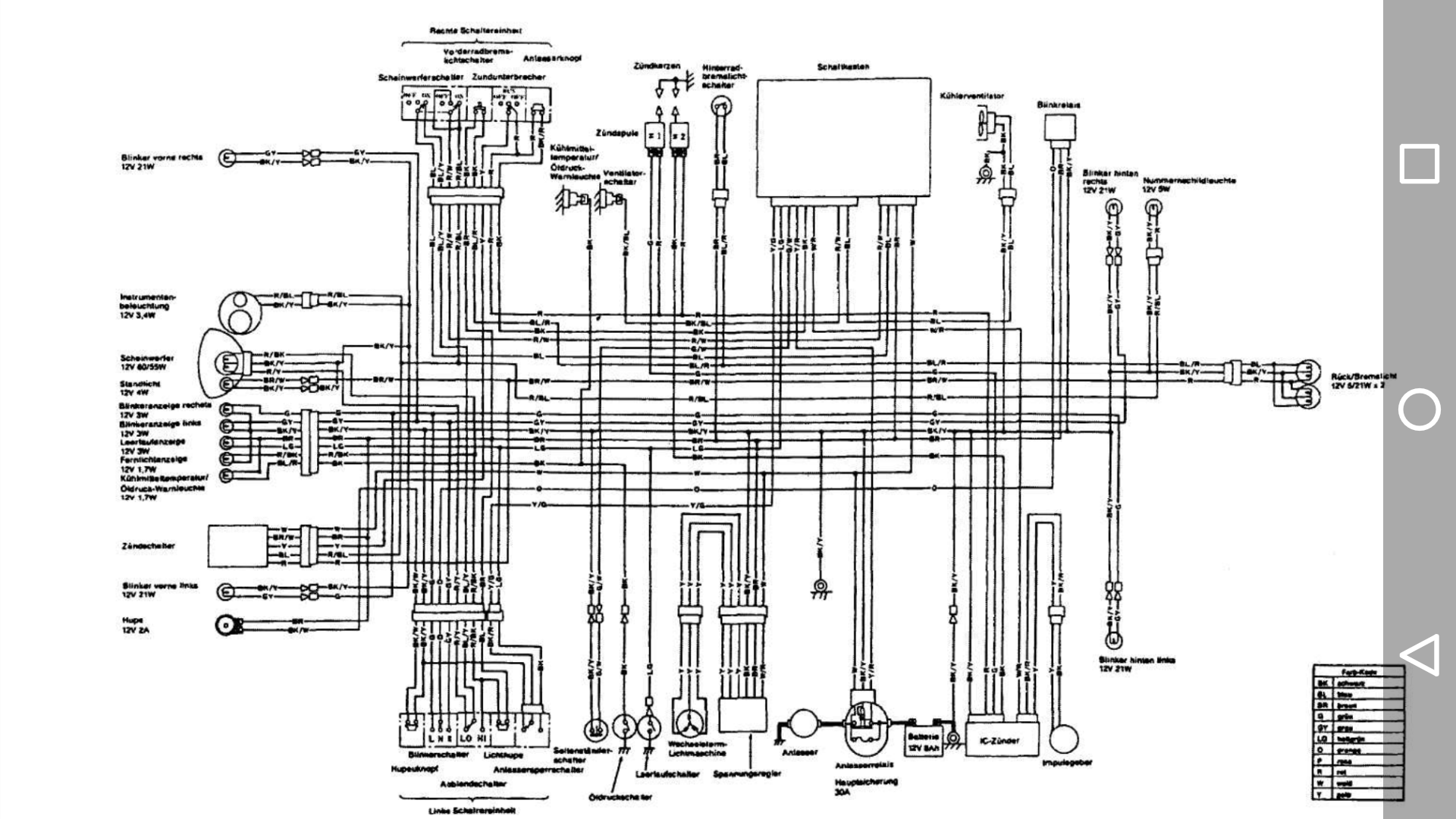

    Kupiłem jakiś czas temu silnik od el 250 wraz z całą instalacją. Po kilku wieczorach w garażu i wypróbowaniu wszystkich kombinacji z czujnikami sprzęgła, hamulca, nóżki, nie udało mi się go uruchomić. Rozrusznik kręci, kontrolki świecą, niby wszystko ok ale nie ma iskry.
    Wkurzyłem się i kupiłem inny moduł i instalacje.
    Ale nadal bez zmian. Porownywalem wszystko ze schematem instalacji który znalazłem na tym forum niby wszystko jest dobrze, później próbowałem zrobić uproszczony schemat byle tylko go odpalić ale nadal iskry nie było.
    I teraz pytanie, czy oba moduły by były uszkodzone? Czy coś innego było by niesprawne? Dało by radę zrobić jakąś prowizorkę na przykład z układu zapłonowego jakiegoś chińczyka?
    Pokaż ten schemat.
    Stan cewek i impulsatora został sprawdzony?

    Tak, kawasaki el 250
    El 250 brak iskry mimo nowego modułu i instalacji - co może być przyczyną? El 250 brak iskry mimo nowego modułu i instalacji - co może być przyczyną?
    Cała instalacja i układ zapłonowy.
    Cewki i świece sprawdzane kilka zestawów. Impulstor nie ruszany.

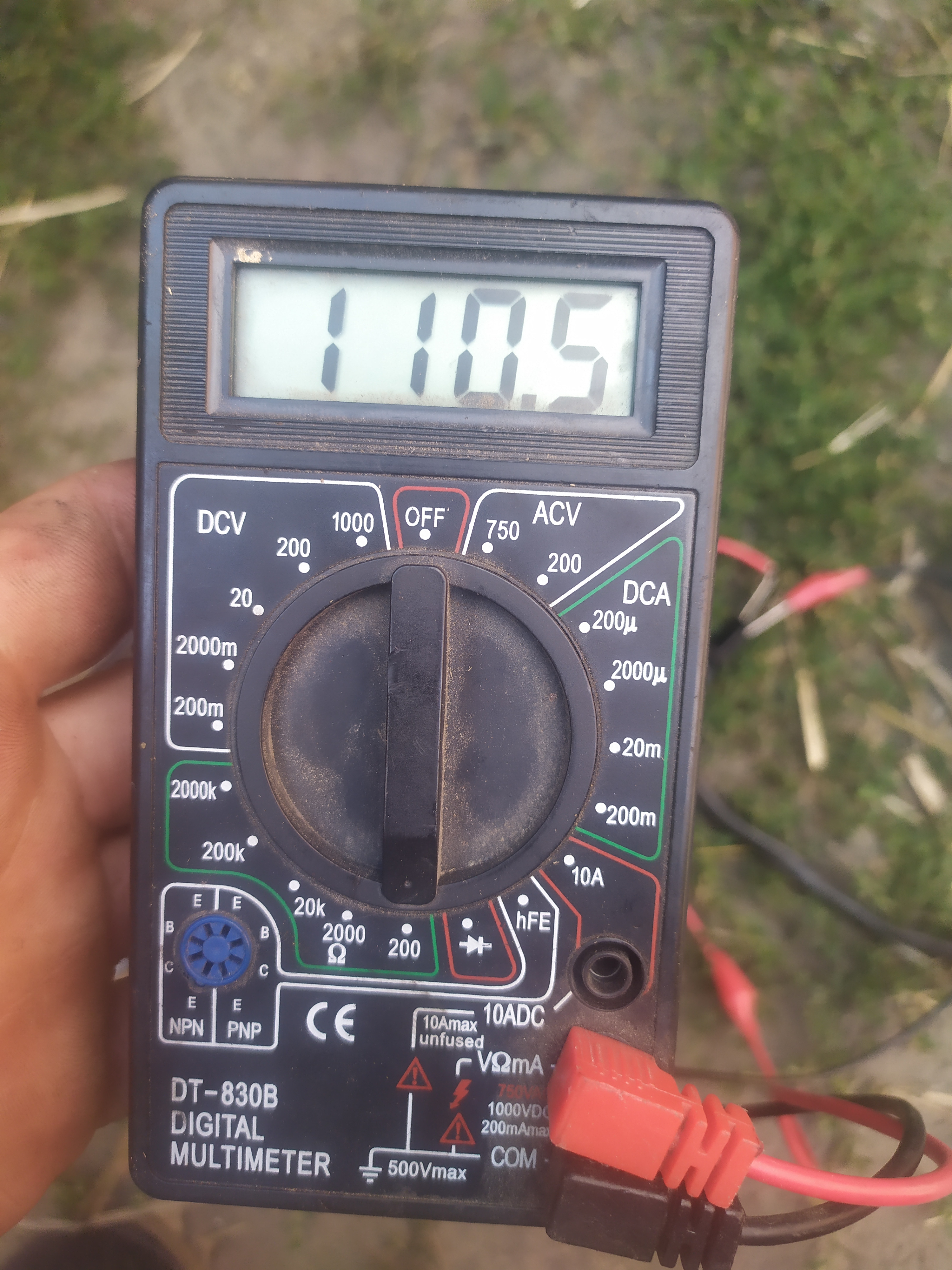

    Nie wiem czy dobrą opcje wybrałem na multimetrze ale taki opór mi pokazuje na iskrowniku

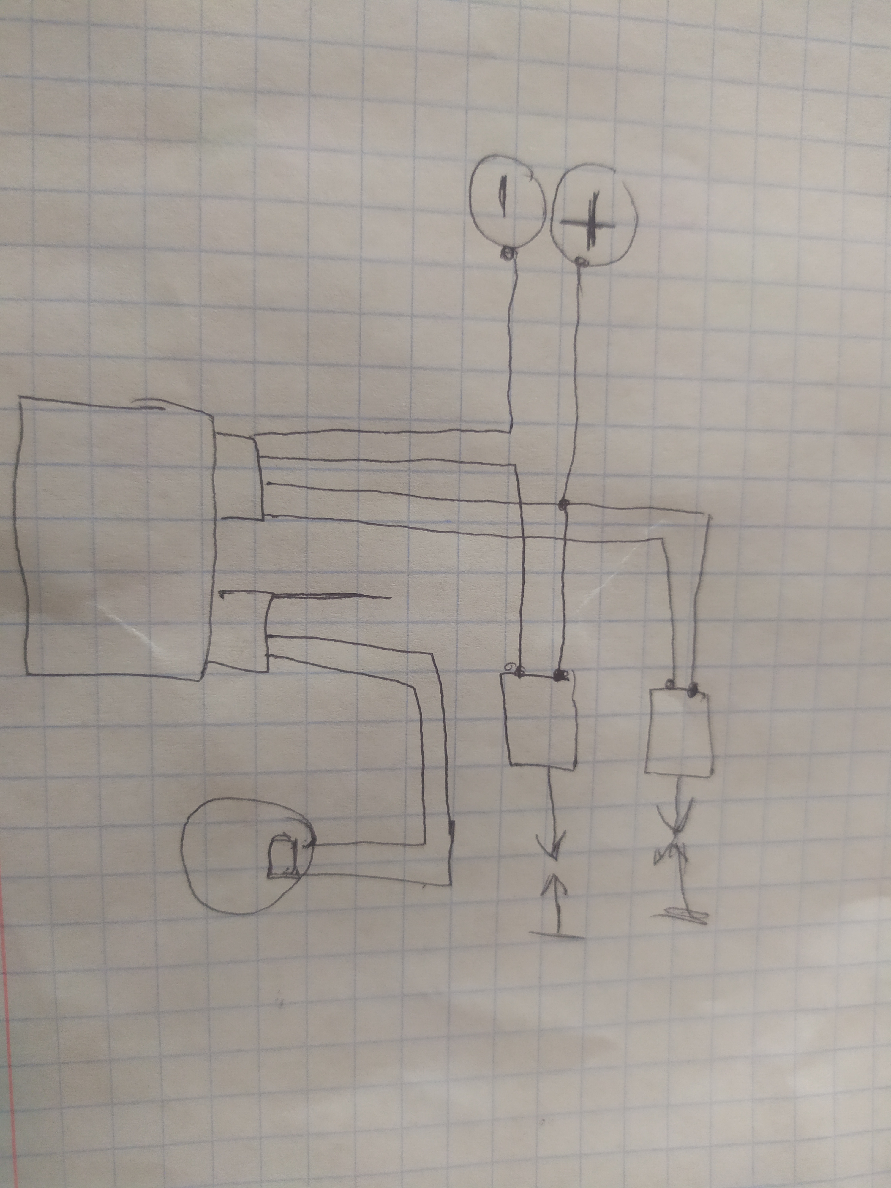

    Czy jak zrobię taką małą instalacje to będzie iskra?

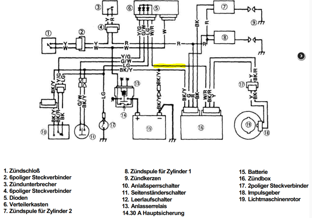

    tranzystor999 napisał:
    układ zapłonowy.
    Sprawdź czy zasilanie +12V dochodzi do modułu zapłonowego i do cewek (przewód R - czerwony).
    By się upewnić że nie mieszają wyłączniki stopki itp. itd przetnij oznaczony przewód (W/R - białoczerwony).
    Na cewce impulsatora odłączonej od modułu?
    Warto by jeszcze dopiąć miernik na zakresie miliwoltomierza AC, z tym że twój takiego zakresu nie posiada...
    No i jeszcze (-) akumulatora połączony z masą.
    Moduł był podmieniany na sprawdzony i sprawny?
