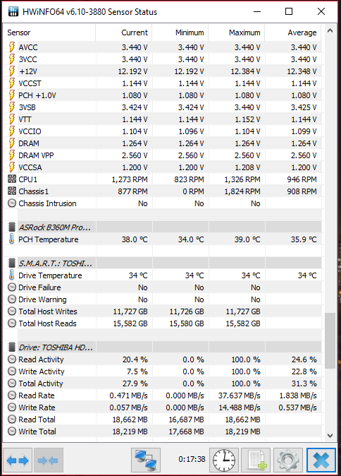

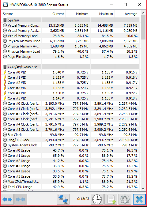

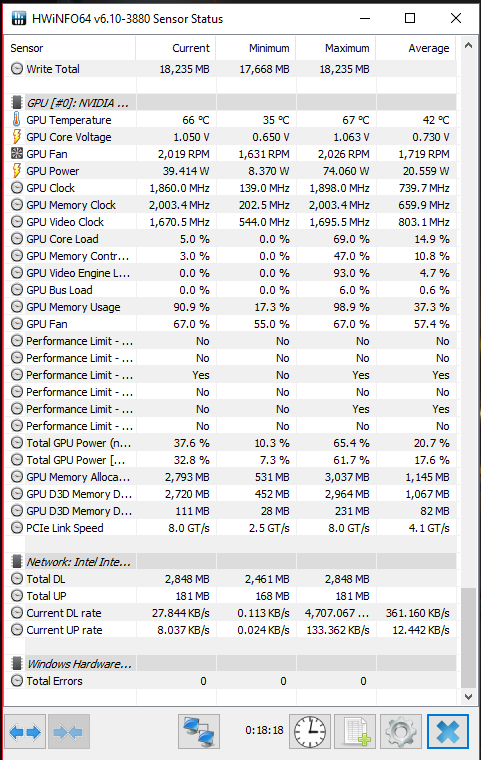

    Niestety mam bardzo dziwny problem. Mój sprzęt nie jest najgorszy a gry typu GTA V powinny chodzić bez zawahań. Dziwne jest to że jak gram na online to jest git, tak samo jak na singlu. Nie wiem czemu, ale w nie których sytuacjach jak jade mam ścinki. Np. na FiveM to mam ściny na serwerach straszne, a na jednym nie mam. Te rzeczy występują również w innych grach, typu JUST CAUSE 3. Tu sytuacja się pogarsza, bo od ostatniego momentu kiedy grałem to gdy robiłem wybuchy to były straszne lagi. O to moje podzespoły:
    CPU: Intel Core i5-8400
    GPU: Nvidia GTX 1060-3GB
    HDD: Toshiba P300 1TB
    RAM: Crucial BLS4G4D26BFSB.8FBD2 2x4GB 2666mhz -
    MBD: Asrock B360M Pro4
    Prosze pomoc, obejrzalem poradniki na yt ale nic mi nie pomaga ;/ robilem reset do ustawien fabrycznych, troche pomoglo, naprawde jest to denerwujące, wole mieć 30 fps niż 60 i ścinke co 4 sekundy w niektórych sytuacjach :/.
    PS: Może kupno SSD pomoże? Może dysk nie wyrabia ? nie wiem, jestem zielony w te tematy więc oczekuję na pomoc.

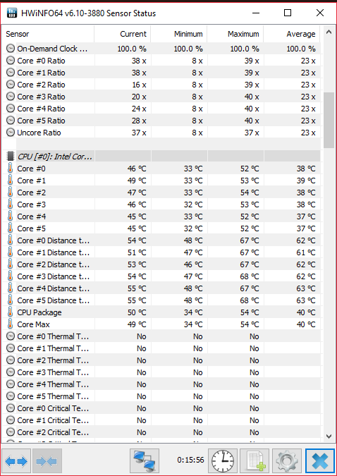

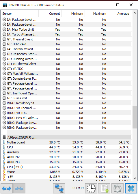

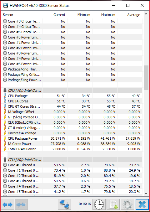

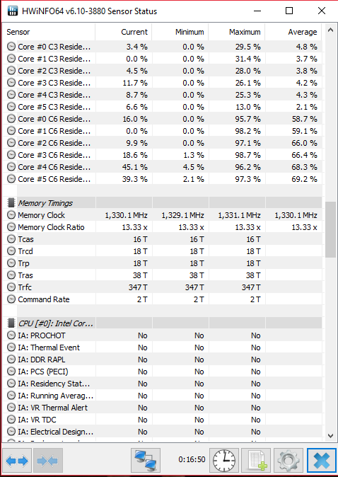

    enhanced
    Posty: 10437
    Pomógł: 963
    Ocena: 881
    Linka dałem do poradnika.

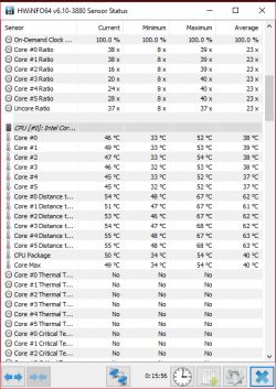

    Diagnozowanie i rozwiązywanie problemów z wydajnością w grach.
    Choć widać że przekracza 3GB na grafice - choć to może być brak wydajnośći CPU w cieżkich momentach i stąd log ustawiony na 200ms (z 2000ms w ustawieaniach w standardzie) więcej powie.

    nie wiem czy dobrze wrzucam ale LOG 1 jest przy moich ustawieniach gdzie scina, a LOG 2 gdzie obnizylem i jest troche mniej lagow. Chyba karta graficzna ma poprostu malo V-RAMU. Szkoda, bo w wiedzminie 3 dobrze chodzi. Niestety kupujac ja 2-3 lata temu myslalem ze sobie poradzi w grach typu GTA V , JUST CAUSE 3.

    Dobra dzięki wszystkim, winowajcą była karta graficzna :<
