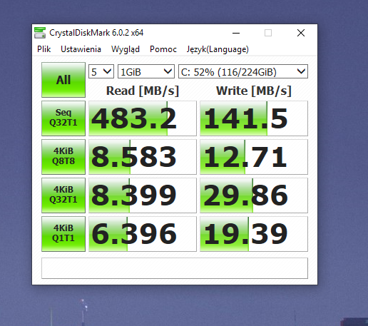

Dlaczego w grach pojawiają się półsekundowe przycięcia mimo normalnych temperatur i wystarczającej liczby FPS na zestawie i5-4460 / GTX 1060?

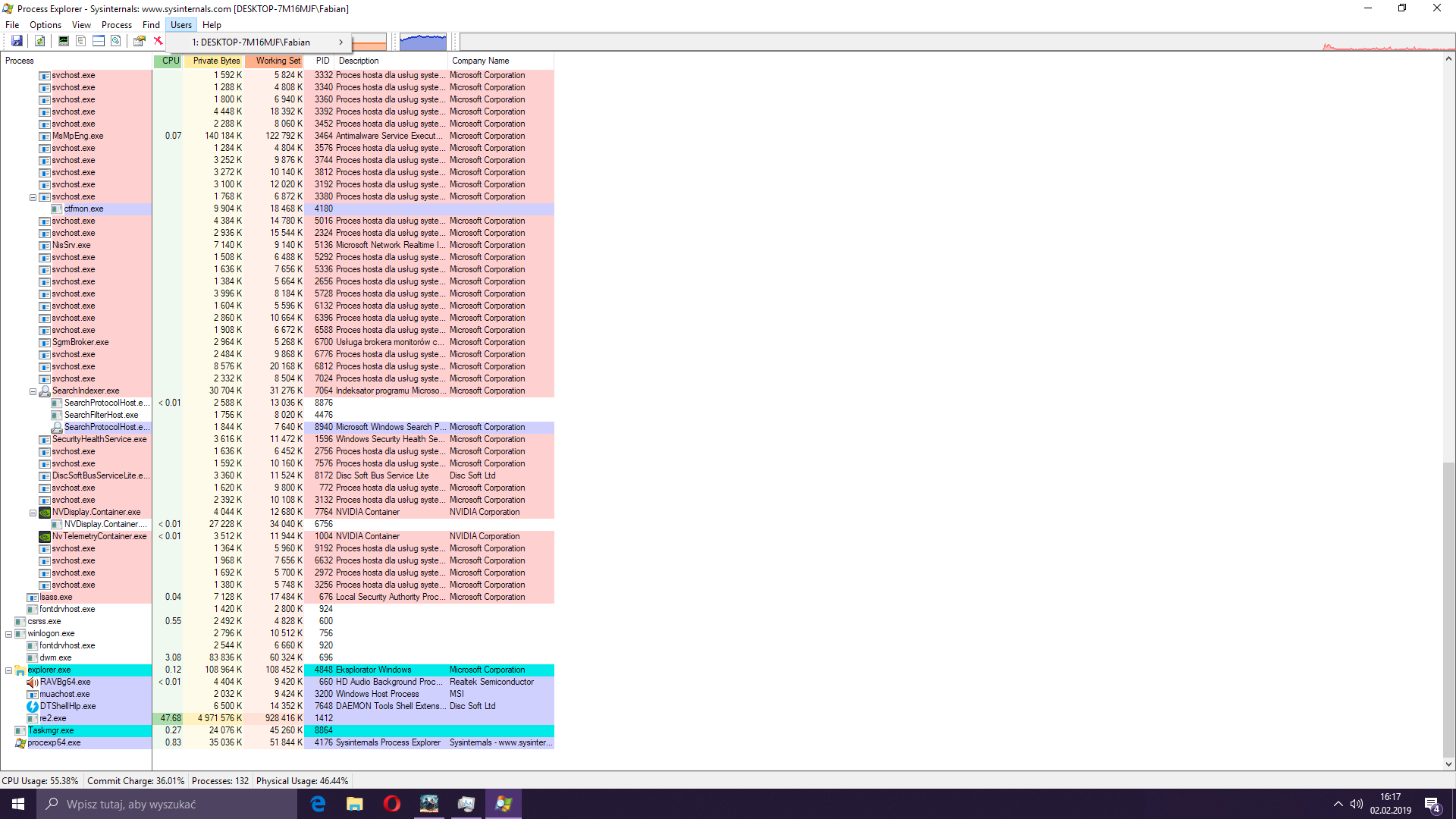

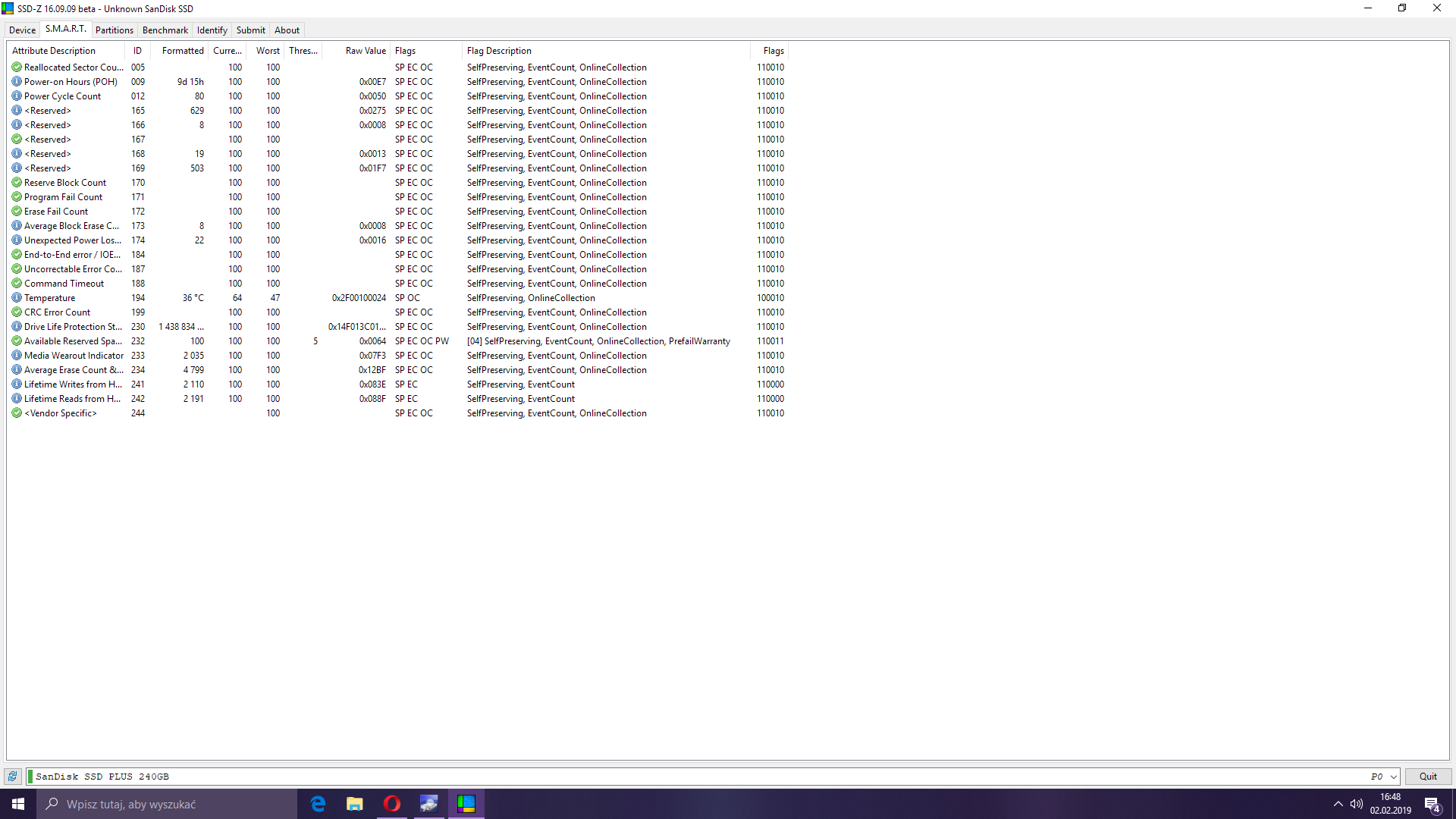

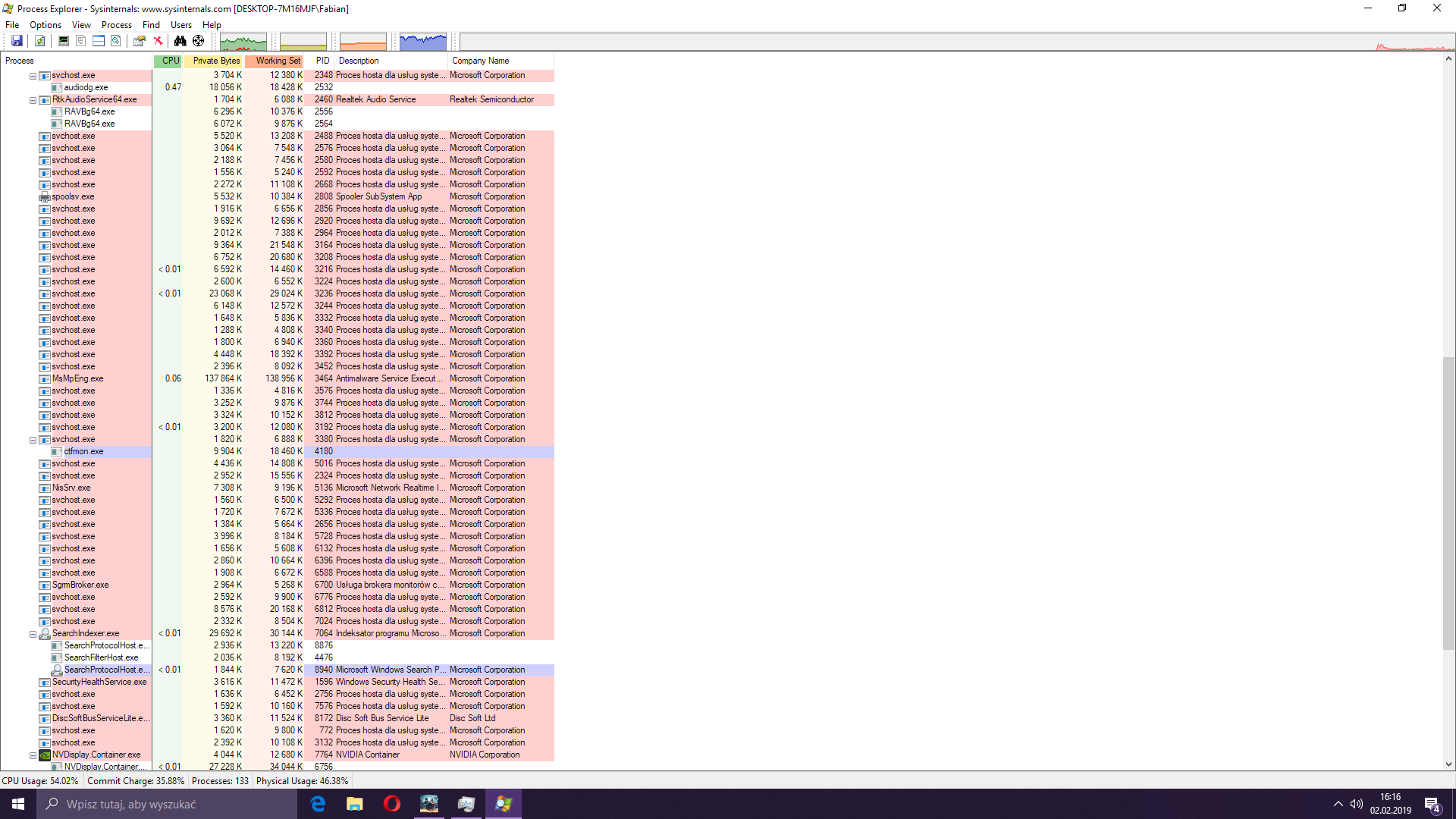

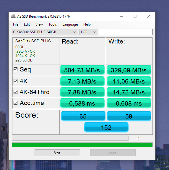

Najbardziej prawdopodobne są problemy z dyskiem lub jego obsługą przez system, a nie z samym GPU czy RAM-em. W logach HWiNFO widać, że pojedynczy rdzeń CPU nie dobija do 100%, za to dysk talerzowy miejscami skacze ponad 90% użycia, co może powodować przycięcia podczas doczytywania danych w grach [#17749568] Warto sprawdzić SMART obu dysków w CrystalDiskInfo, zrobić test RAM MemTestem oraz wyłączyć na próbę antywirusa [#17748474] Przy diagnozie trzeba też wykonać log HWiNFO podczas gry, a dodatkowo sprawdzić w Process Explorerze pozycję System > Interrupts podczas testów dysku [#17748283][#17749883] Jeśli 3DMark11 nie pokazuje ścinek, a gry już tak, to problem najpewniej ujawnia się przy streamingu danych z dysku; wtedy sensowne są testy SSD na innym sprzęcie, przełożenie go do innego portu SATA i ewentualnie próba starszych sterowników chipsetu [#17749883][#17749692][#17749703]
✨ Użytkownik zgłasza problem z freezowaniem i stutteringiem w grach, mimo wystarczającej liczby klatek na sekundę. Specyfikacja sprzętu obejmuje procesor i5 4460, kartę graficzną GTX 1060 6GB, 8GB RAM oraz dyski HDD i SSD. Po wymianie HDD na SSD problem nie ustąpił. Użytkownik przeprowadził testy pamięci RAM (brak błędów) oraz próbował używać HWInfo do monitorowania, jednak program zawieszał się. Wskazano na możliwość problemów z dyskiem HDD, a także na konieczność sprawdzenia sterowników i obciążenia CPU. Użytkownik potwierdził, że problem występuje w różnych grach, a testy w 3DMark11 nie wykazały freezów, co sugeruje, że problem może być związany z dyskami. Zasugerowano dalsze testy dysków oraz ewentualną wymianę portów SATA.
