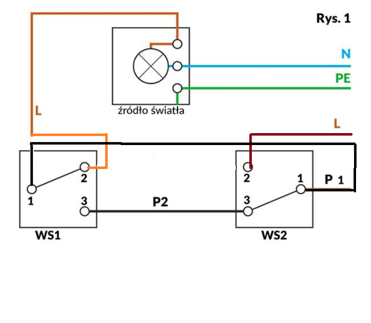

    Wiem, ze temat był wałkowany nieraz ale nie znalazłem nigdzie odpowiedzi na moje pytanie.
    Chodzi o włącznik schodowy, mam 2 włączniki schodowe pojedyncze podpięte wg schematu
    Jak zmodyfikować działanie włącznika schodowego?
    Generalnie działa jak wchodzę do domu zapalam światło przy wejściu i gaszę na końcu korytarza, ale jak zgaszę na końcu korytarza następna osoba, która wejdzie do domu nie może zapalić już tego światła. Czy da się w ogóle tak zrobić żeby ta następna osoba wchodząca do domu mogła zapalić światło?
    Mam nadzieję, że w miarę z sensem to napisałem i wiadomo o co chodzi.

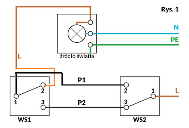

    kozi966 napisał:
    Do zamiany miejscami żyły w zaciskach łączników. Łączniki są źle podłączone.
    Zapewne tak jest obecnie:
    Zmieniłem wg tego schematu co przesłałeś i jest bez zmian.
    Pokombinowałem trochę i w końcu zadziałało tak jak potrzeba, wrzucam schemat jak teraz to podłączyłem
    przy wcześniejszych podłączeniach jeśli pierwszy pstryczek był wyłączony to na drugim w ogóle nie było prądu, przy tym schemacie co wstawiłem teraz jest i działa tak jak trzeba. Jeszcze tylko jedno pytanie czy przy drugim pstryczku źródło światła powinno być podłączone do 1 czy do 2, tu i tu działa.

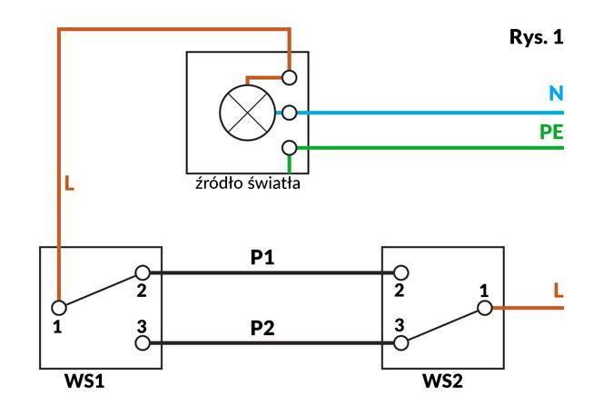

    Nie popularyzuj takich rozwiązań. Łączniki muszą być podłączone według schematu na rysunku pierwszym (#1)

    Ten drugi schemat nie ma prawa działać prawidłowo. Wystarczy spojrzeć tylko na lewy przełącznik. W tej chwili (na schemacie) nie świeci żarówka. Jak zmienimy pozycję przełącznika (lewego), to nadal będzie ciemno.
    a trzeci schemat?

    Przeanalizuj lewy przełącznik. To nie ma prawa działać. Zasada jest prosta. Każdy przełącznik ma trzy końcówki. Ważne jest aby wiedzieć, która z nich jest środkową. Nie zawsze jest to takie oczywiste. Trzeba to po prostu sprawdzić, no chyba że mamy wyraźny jednoznaczny opis. Zatem na te środki dajemy z jednej strony fazę a z drugiej żarówkę, która jest przyłączona do przewodu neutralnego. Skrajne zaciski przełączników łączymy ze sobą (obojętnie który gdzie).
    Schemat z pierwszego postu jest jak najbardziej dobry. Oczywiście jest to schemat ideowy a nie montażowy, ale tak łatwiej jest to zrozumieć.
    no ale właśnie działa.
    Wg pierwszego schematu tak jak pisałem wchodząc do domu zapalam światło pstryczkiem nr 1 i gaszę pstryczkiem nr 2, jeśli ktoś następny wejdzie do domu nie zapali światła pstryczkiem nr 1. To samo w drugą stronę.
    Przy tym 3 schemacie prąd jest cały czas na jednym przewodzie czy wyłączę pstryczek 1 czy go włącze. Także zapalam i gaszę światło gdzie chce.

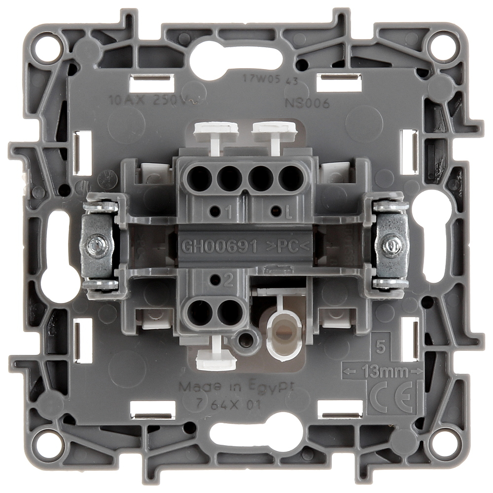

    wrzucam jeszcze moje przełączniki
    dzięki jeszcze raz
    źle odczytałem oznaczenia na włącznikach
