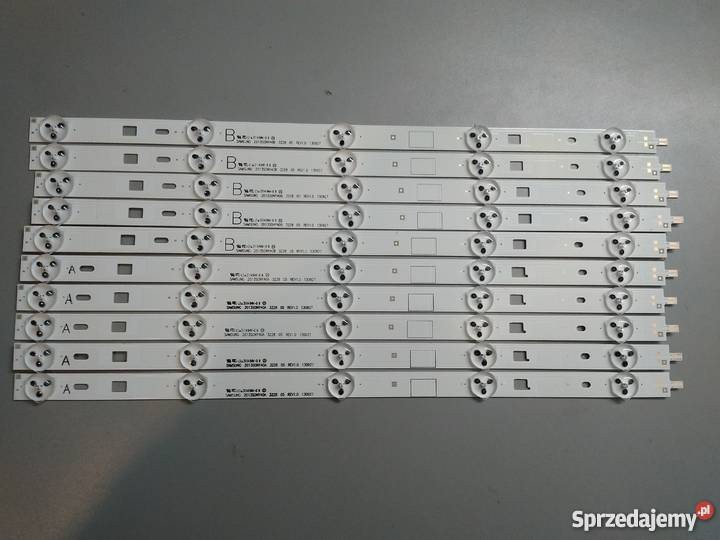

    Witam, mam taki problem , coś jest uszkodzone na zasilaniu diody LED, otóż po włączeniu tv zapala się zielona dioda, za chwilę czerwona i 6 razy miga.
    Postanowiłem wylutować czip o znaczeniu BD9397EFV i problem znika, tv normalnie się uruchamia bez podświetlenia i działa prawidłowo widać menu itp.
    Podejrzewam iż problem nie występuje w listwach LED, lecz na płycie głównej , gdyż nawet jak podłączony zostanie wtyk zasilania problem nie znika, jak odłączony zostanie wtyk listw LED także problem pozostaje
    (piszę tutaj o wlutowanym układzie BD).
    Może ktoś miał taki problem i może doradzić czy wymiana układu BD da coś czy szukać w innym miejscu ? I tak układ wstawię nowy BD, ale może wada jest gdzieś indziej ?

    Skoro wywaliłeś driver LED, to normalne że TV zaczął uruchamiać się bez podświetlenia. Układ pilnuje prądu led-ów - zarówno przy zbyt dużym, jak i zbyt małym uniemożliwia właczenie TV. Podłącz backlighta pod tester i zobacz - czy w ogóle się zaświeci, a jak zaświeci, to z jakim prądem i czy ciemnych miejsc na białym polu nie będzie.

    Kolego niepotrzebnie tam grzebiesz przy driverze. W tym modelu jest 6 obwodów LED i driver porównuje ich napięcia pracy. Jeżeli jest za duża różnica to wyłącza podświetlenie i jest kod błędu. W tym modelu najlepiej wymienić wszystkie LED-y bo nawet pomieszanie starych listew (sprawnych) i nowych może powodować różne napięcia na poszczególnych kanałach i protekcję.

    W tym modelu najlepiej wymienić wszystkie LEDy bo nawet pomieszanie starych listew (sprawnych) i nowych może powodować różne napięcia na poszczególnych kanałach i protekcję.
    * poczytać datasheet
    * a kol. piszą i pisza , Link lub Link :?: :cry:
    Zestaw:
    - Listwy LED 2013SONY40B 3228 2013SONY40A 3228 Sony KDL-40R450
    * ok. 200pln
    * na aliexpres za połowę Link
    Spoiler:
    oraz KDL-40R480B KDL-40W600B KDL-40R483B KDL-40R453B
    * KDL-40R455B, KDL-40R485B

    ... po wymianie jednej listwy pozostałe są przegrzane i w każdej chwili może nastąpić ich awaria, dlatego zaleca się wymianę kompletu.
