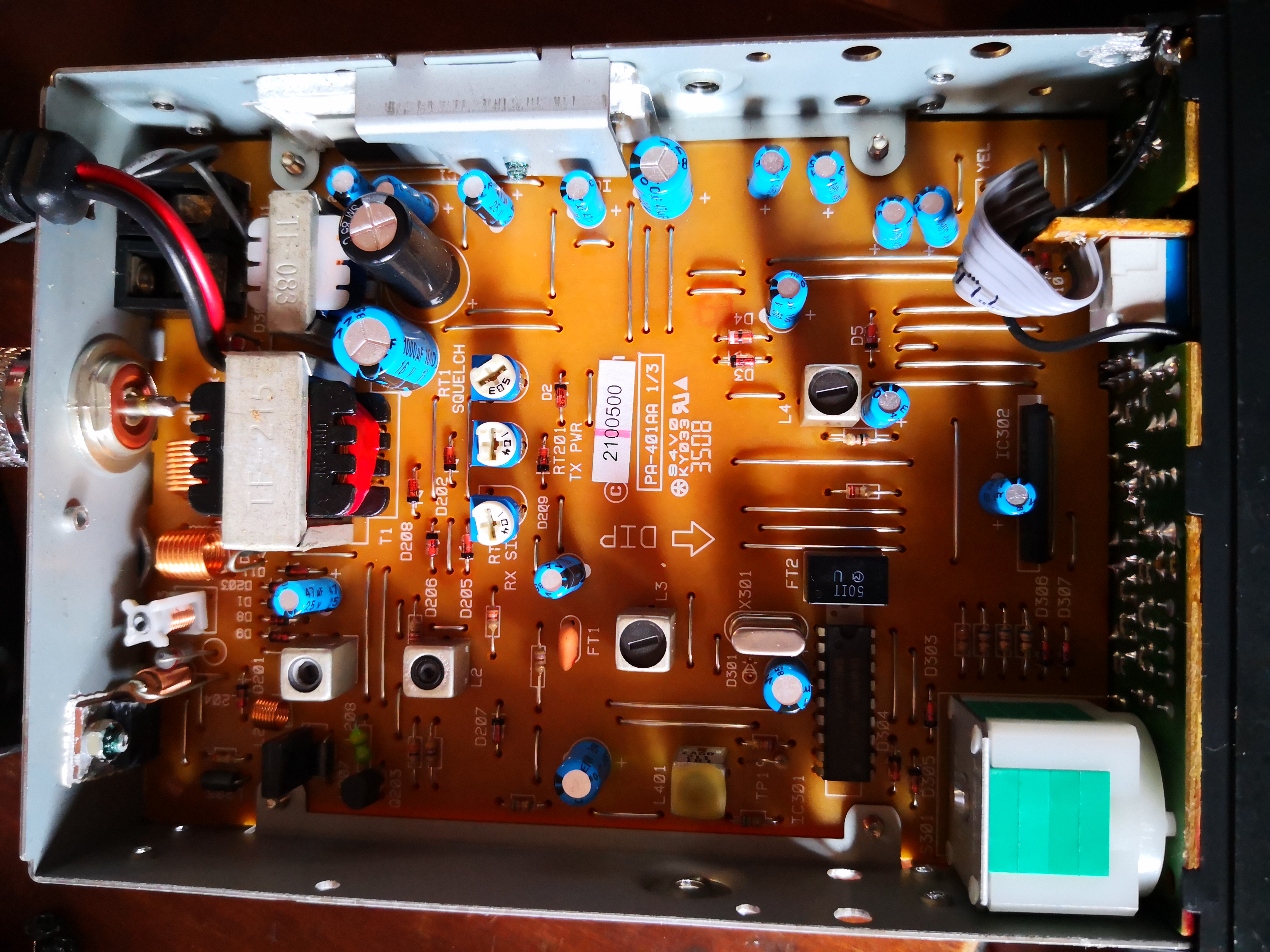

    Zakupiłem radio z aukcji z opisem nie nadaje lecz odbiera..
    Niestety podczas testów okazało się ze radio miało następujące wady,
    -Gruszka miała podmienione nadawanie z odbiorem (ktoś skrócił przewód i źle zlutował piny) objaw po uruchomieniu od razu zaświecało się TX i skala była na full,
    przylutowałem to według schematu z sieci i radio zaczęło powoli wracać do normy,
    okazało się ze nadaje bez problemu.

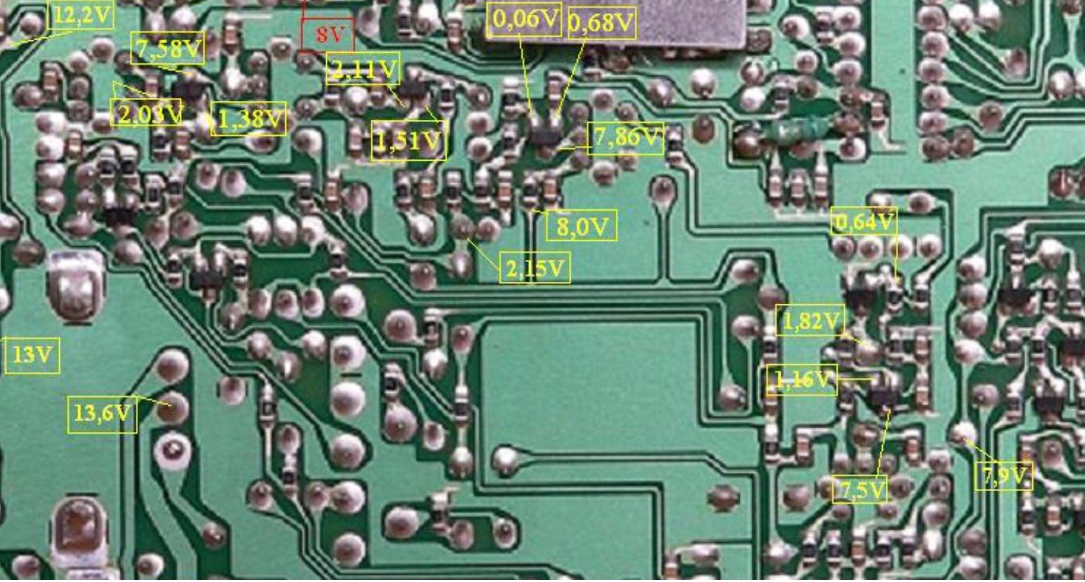

    -Odbiór ograniczał się do 90% szumów 10% rozmowa... po sprawdzeniu tematów z tym związanych stwierdziłem ze filtr 50HT jest do wymiany zasilanie na pinie wyjściowym 0,64v,
    po wymienię na odpowiednik 50TI również 450khz bez poprawy.... nadal 0,64v i szumy..
    Po przejrzeniu kilku tematów na elektrodzie sprawdziłem piny na których powinno znajdować się napięcie według schematu poniżej,
    Wszystkie są identycznie jak u mnie.. co prawda z 5% marginesem błędów (radio testowane na zasilaniu 13,6V
    nie udało mi się odnaleźć tylko 2,03v w górnym lewym rogu (nie rozumiem do którego z pinów mam przyłożyć końcówkę multimetru)
    Uniden Pro 520 XL - Naprawa odbioru, wymiana filtra 50HT, szumy8609787200...041095.jpg (196.37 kB)Musisz być zalogowany, aby pobrać ten załącznik.

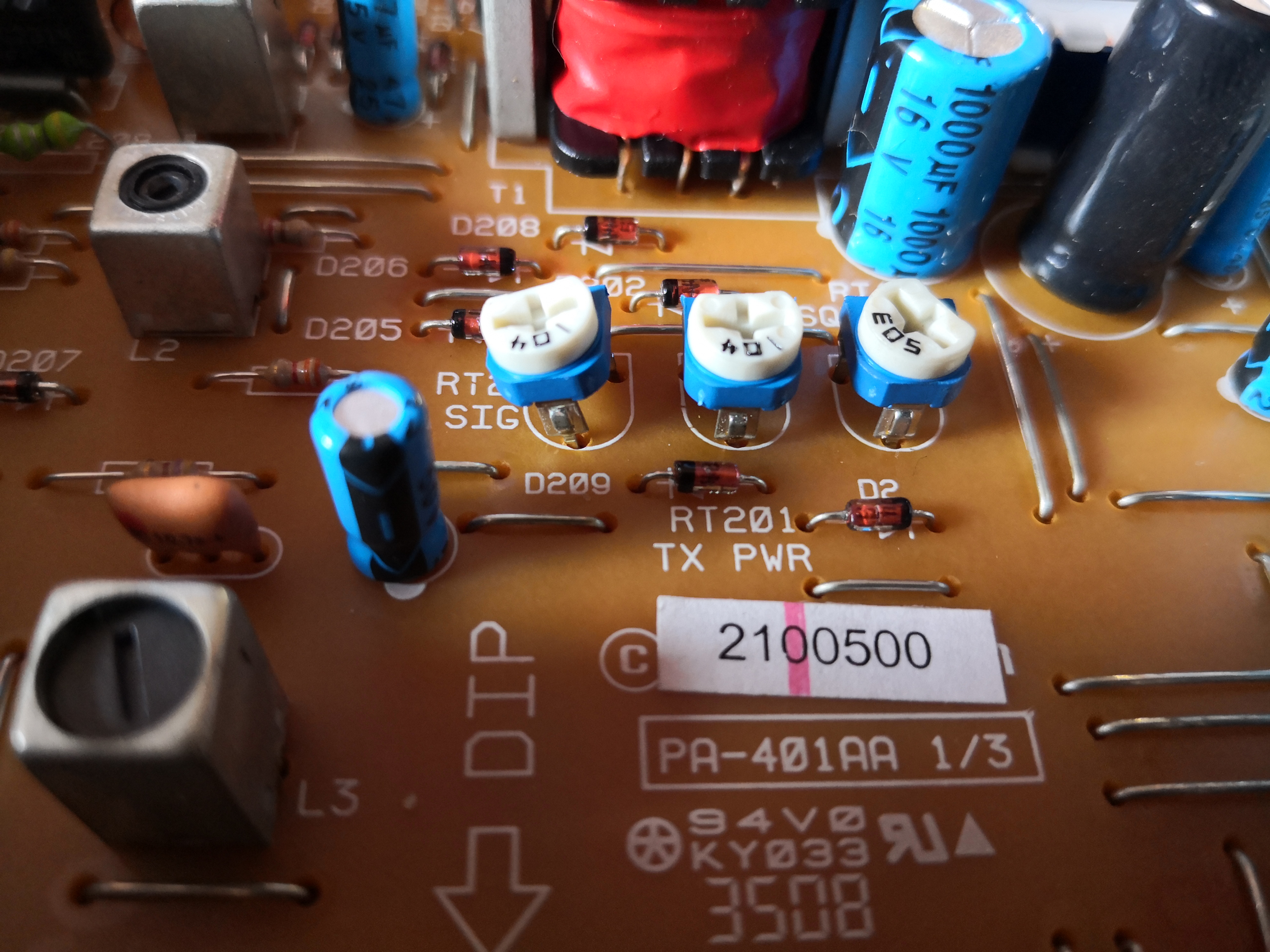

    zastanawiam się tylko dlaczego D8 oraz D9 są innych rozmiarów ? delikatnie mniejsze i przewodzą w obu kierunkach (po wlutowaniu zachowują się normalnie)
    Proszę o jakiekolwiek porady nie ukrywam ze z radiami bawię się poraź pierwszy więc mogłem sporo rzeczy pominąć lub zrobić źle.
    Dodaję kilka zdjęć ze środka
    Uniden Pro 520 XL - Naprawa odbioru, wymiana filtra 50HT, szumyIMG_201908...152004.jpg (3.86 MB)Musisz być zalogowany, aby pobrać ten załącznik. Uniden Pro 520 XL - Naprawa odbioru, wymiana filtra 50HT, szumyIMG_201908...151947.jpg (4.16 MB)Musisz być zalogowany, aby pobrać ten załącznik. Uniden Pro 520 XL - Naprawa odbioru, wymiana filtra 50HT, szumyIMG_201908...151932.jpg (4.43 MB)Musisz być zalogowany, aby pobrać ten załącznik. Uniden Pro 520 XL - Naprawa odbioru, wymiana filtra 50HT, szumyIMG_201908...151723.jpg (3.83 MB)Musisz być zalogowany, aby pobrać ten załącznik. Uniden Pro 520 XL - Naprawa odbioru, wymiana filtra 50HT, szumyIMG_201908...120229.jpg (4.19 MB)Musisz być zalogowany, aby pobrać ten załącznik.

    Po co grzebiesz jak radio sprawne. Zakłócenia przemysłowe przykrywają Ci odbiór. Transfiltry p.cz. sie w tych radiach nie psują. Nie powielaj bzdur.

    Mam takiego samego unidena i tamten odbiera dobrze na tej samej antenie gdzie ten z postu ma tylko szumy.
  • #6 18105477
    Hektar Zahler
    Poziom 34  
    Posty: 2333
    Pomógł: 230
    Ocena: 527
    Obejrzyj, bo coś nieźle zamotałeś w opisie usterki, tylko nie wiem co.
