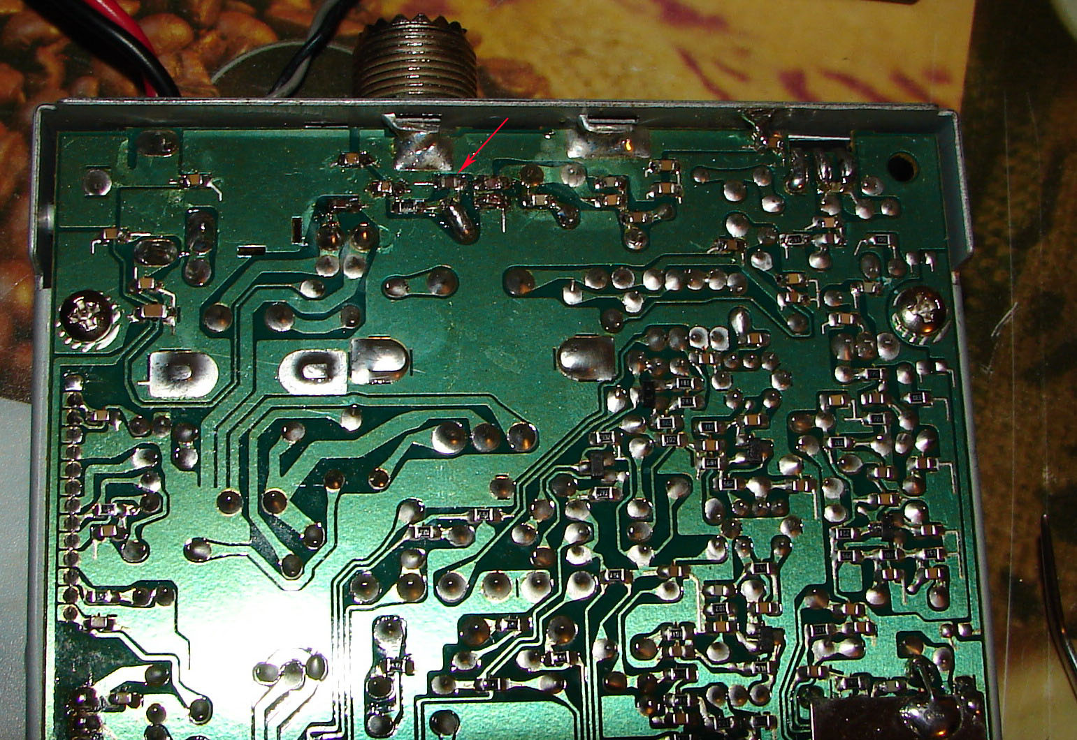

    Mam wyżej wymienione radio (a w zasadzie trzy sztuki z podobną usterką)
    w których nadawanie działa super (sprawdzane z kolegą odległym o 4km) a odbiór w zasadzie tylko z silnych bardzo stacji. Myślałem, że to jakaś typowa usterka ale nie znalazłem podobnego problemu opisanego na elektrodzie.
    Trochę to przypomina jakby squelch był włączony na stałe lub blokada ANL coś nawalała, bo jak łapie sygnały mocne to dość gwałtownie, a minimalnie słabsze już wchodzą z taką siłą, że trzeba ucho do głośnika przykładać.
    W normalnej pracy jest niemal idealnie ciche, jak dotknę czymś metalowym nogi filtru 10.7M i wymuszę silne szumy to squelchem mogę je potem zdjąć, więc chyba sq jest ok. Już wymiękam. Może ktoś sie z tym spotkał. Spodziewam sie kolejnych radi z takimi usterkami a nie mam pojęcia o co chodzi. To wersja radia z dużą liczbą elementów smd.
    A i jeżeli chodzi o diody ogranicznika o których gdzieś na elektrodzie przeczytałem to nie mają zwarć. Nawet po ich wylutowaniu jest tak samo. Zresztą nie puszczałyby i silnych stacji jakby były zwarte.
    Z góry dzięki za pomoc.
    ZiBi

    miałem taką usterke z radiami gwarancyjnymi trzeba wywalić 1 kondensator smd we wzm p.cz zwiera polaryzacje tranzystora do masy jutro wkleje fotke pcb z zaznaczonym elementem do usunięcia

    Leży polaryzacja bazy drugiego mieszacza, zmierz napięcie na bazie, będzie 0 V, zwiera kondziołek SMD między baza a masa. Wywal i wstaw od 1 n do 10 n, będzie OK,

    Mi pomogła wymiana tego kendziorka.
    • DSC09000.jpg (463.97 KB) Musisz być zalogowany, aby pobrać ten załącznik.

    Mi pomógł ten co oznaczyłem na focie

    Miałem podobny tez problem z takim radyjkiem i po lekturze poprzednich postów znalazłem usterkę.
    Jak wczesniej zasugerował kol. sq6ade jakość elementów stosowanych w tym radiu jest mizerna.
    U mnie uszkodzony był kondensator co zaznaczyłem żółta strzałką na foto.
    Pozdrawiam!
    Marek
    • Uniden Pro 520 XL - Słaby odbiór, działa tylko z bardzo silnymi stacjami Resize of U520 - kondensator.jpg (80.24 KB) Musisz być zalogowany, aby pobrać ten załącznik.
