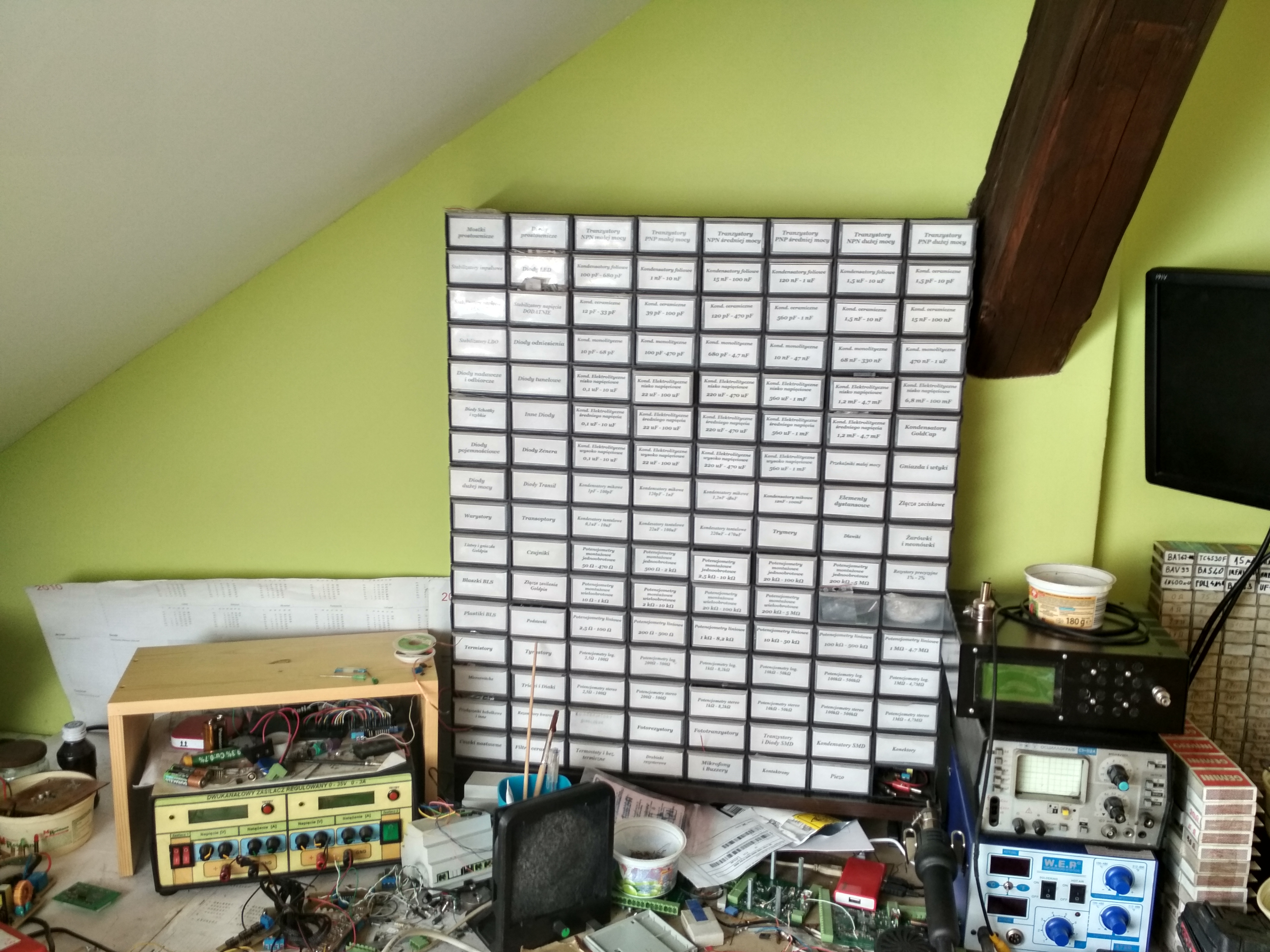

    Witam. Zastanawiam się w jaki sposób zrobić sobie lepsze oświetlenie na biurku. Myślałem na zastosowaniem jednej świetlówki LED np.
    Świetlówka LED TUBA 11.3W NEUTRALNA 90cm OSRAM
    I powieszeniu jej jakoś na tym łuku na jakichś łańcuszkach na tym skosie. Może by ktoś podpowiedział czy to dobry pomysł ? Ewentualnie co innego zastosować?
    Montaż świetlówki LED TUBA 11.3W OSRAM nad biurkiem - opinie Montaż świetlówki LED TUBA 11.3W OSRAM nad biurkiem - opinie Montaż świetlówki LED TUBA 11.3W OSRAM nad biurkiem - opinie
    PS. Sorry za porządek :D Pozdrawiam

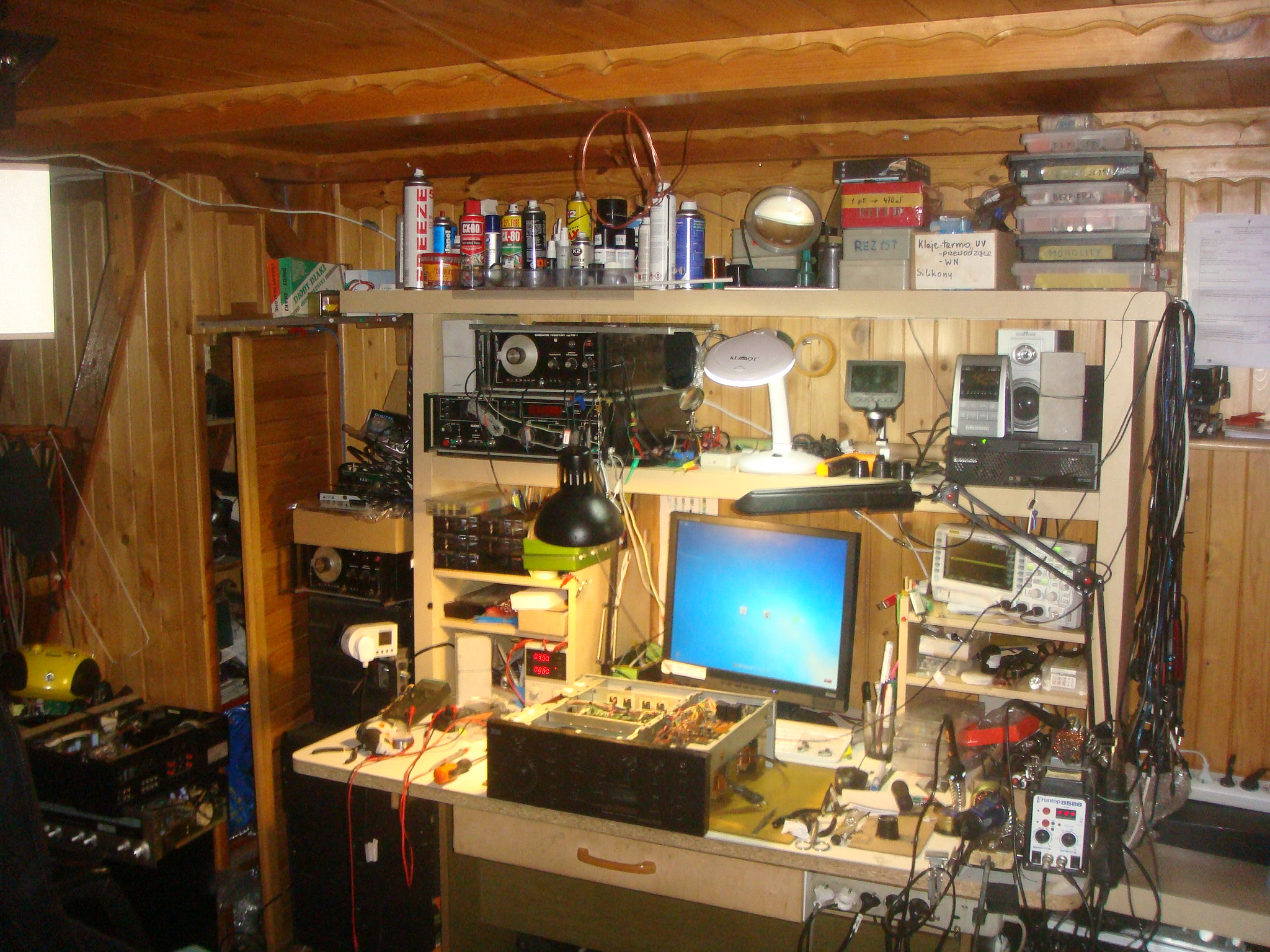

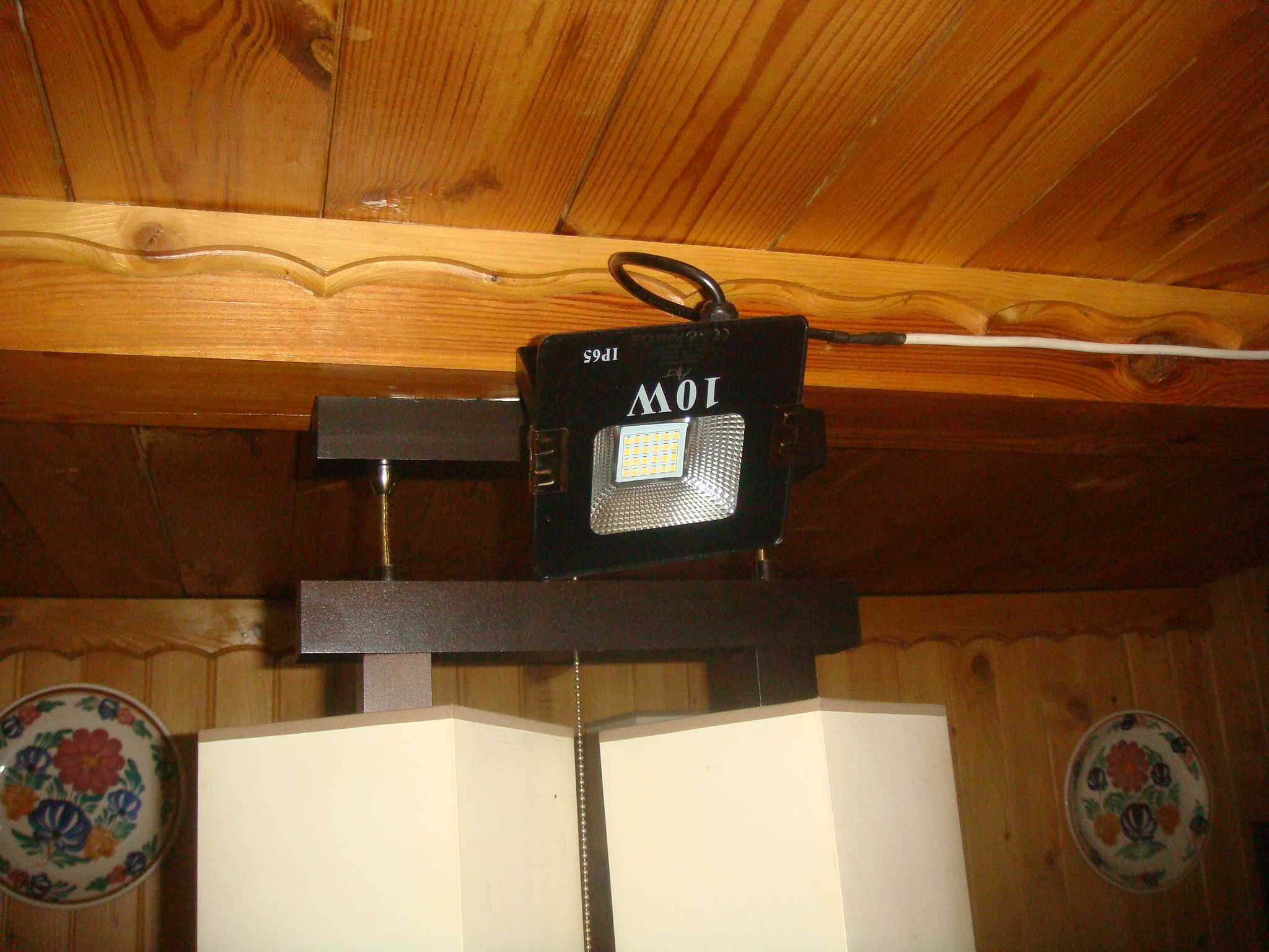

    Mam ten sam problem, dwie lampy kreślarskie w ogóle się nie sprawdzają zastanawiam się nad listwami LED od podświetlania krawędziowego TV dają dobre mocne światło i możliwość regulacji. Poza tym w moim przypadku muszę mieć oświetlenie tzw kontrę umieszczane za sobą aby oświetlać płytę czołową naprawianego wzmacniacza do tego użyłem 10W oświetlacza LED przydaje się też do szukania np. małej śrbki na podłodze , (latarka zbędna) Ale istnieje również problem z zakłóceniami generowanymi przez zasilacze szczególnie niektóre żarówki LED (a tego niema jak zaekranować) oraz świetlówki typu U. Zakłócenia te są na tyle duże do 20mV że słychać je szczególnie na wejściach gramofonowych, w niektórych przypadkach mocno fałszują pomiary oscyloskopem.
    A to mój bałagan... :D
