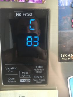

    Witam, czy ktoś może z państwa wie, co oznacza kod błędu C83 na wyświetlaczu?
    Zatem jakie mogę ponieść koszt naprawy i tak naprawdę czy nie przekroczy wartości lodówki? Lodówka ma trochę ponad 2 lata więc już jest po gwarancji, ale sprężarka ma 10 lat gwarancji.
    Proszę o pomoc.

    W instrukcji nie są wyszczególnione błędy z taką nomenklatura ale zadzwoniłem na całodobową infolinie samsunga, po opisaniu błędu poinformowali ze jest to problem z czujnikiem lub sprężarka
    I chciałem się zorientować jakie to mogą być koszty naprawy?

    Sprezarka + falownik i okablowanie do sprawdzenia. Do diagnostyki sorezarek wykorzystuje się zewnętrzne falowniki ja uzywam z embraco po odpowoedniej modyfikacji (startu i pracy) do testowania falowników tez są urządzenia lecz falowniki samsunga batfzo szybko reagują na nieodpowiedni prad uzwojeń (obciazenie) i czasami ciezko to zobaczyć. Z prostszych kwestii to okablowanie + wtyk przyłączeniowy na sprężarce mialem sytuacje gdzie blachy sie rozgięły. Jeśli sprężarka na gwarancji to dopytaj czy producent ponosi koszty wymiany, materiałów (poza sprężarka) oraz dojazdu. Jakie miasto?

    Na infolini powiedzieli ze sprężarka jako sama cześć jeśli będzie uszkodzona to nie płace za reszte usług już tak
