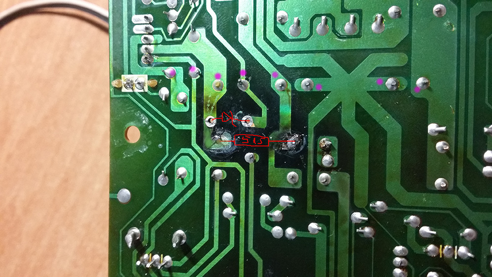

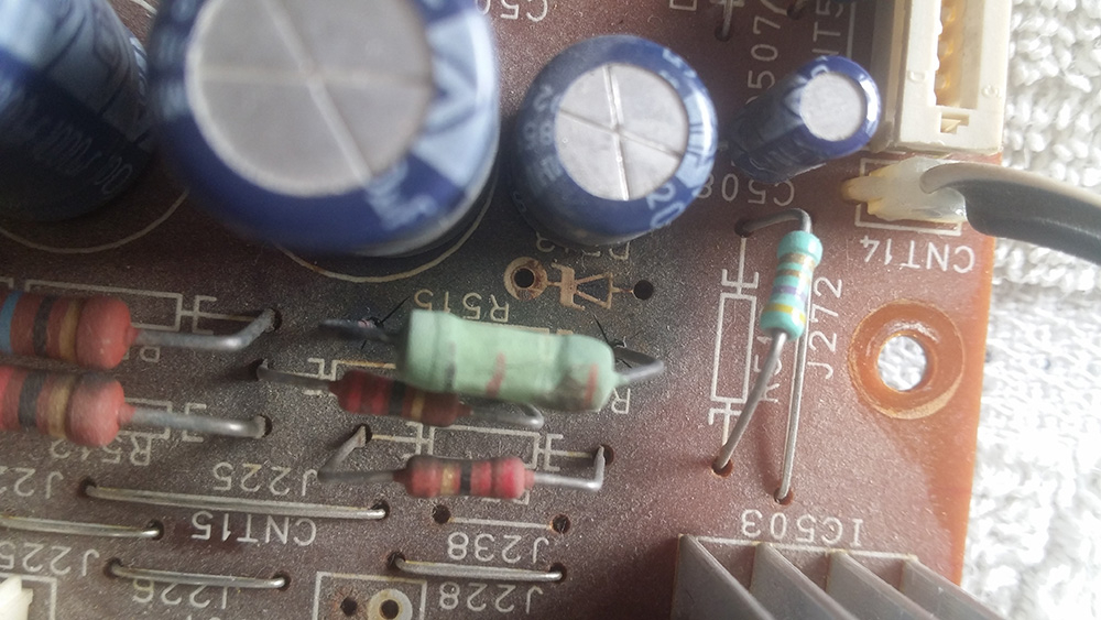

    Equalizer kupiony na allegro, ostatnio zwróciłem uwagę ze urządzenie bardzo sie grzeje a dokladnie zasilacz. Po rozmontowaniu stwierdziłem brak jednej z diód i żarzący sie rezystor ten duzy zielony. W jego okolicy wypalony laminat. Pozostałe części w normie. Equalizer działa, nic nie buczy , nie ma przesterowań, jest ok. Dioda D513 była ale ktoś ja wyjął, widać po śladach lutu. Czy ktos serwisował ten equalizer i moze domysla sie jaka dioda tam była. Schematu w sieci nie znalazłem . Equalizer sherwood EQ-5010C - Zasilacz sie grzeje...

    W tymi miejscu to raczej dioda Zenera, która w publikacjach zachodnich, ma podobny symbol do diody Schottky'ego.
    https://pl.wikipedia.org/wiki/Plik:Diode-Schottky-EN_A-K.svg
    https://en.wikipedia.org/wiki/Zener_diode
    Zielony rezystor być może ograniczał prąd diody Zenera.

    Zrób szerzej zdjęcie, od strony ścieżek też by się przydało.
    Możesz zmierzyć napięcie jakie tam panuje w miejscu brakującej diody

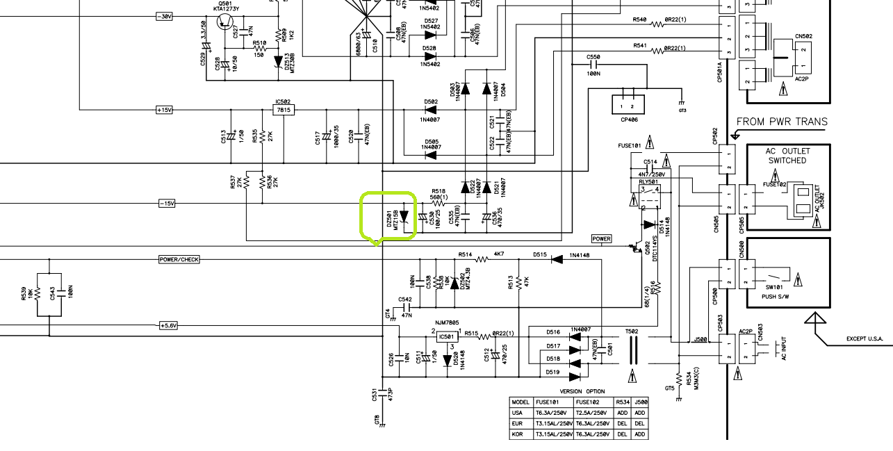

    Ze SM firmy Sherwood
    - oznaczenia DZenera
    Rozrysuj na karte jak ta dioda pracuje z R515

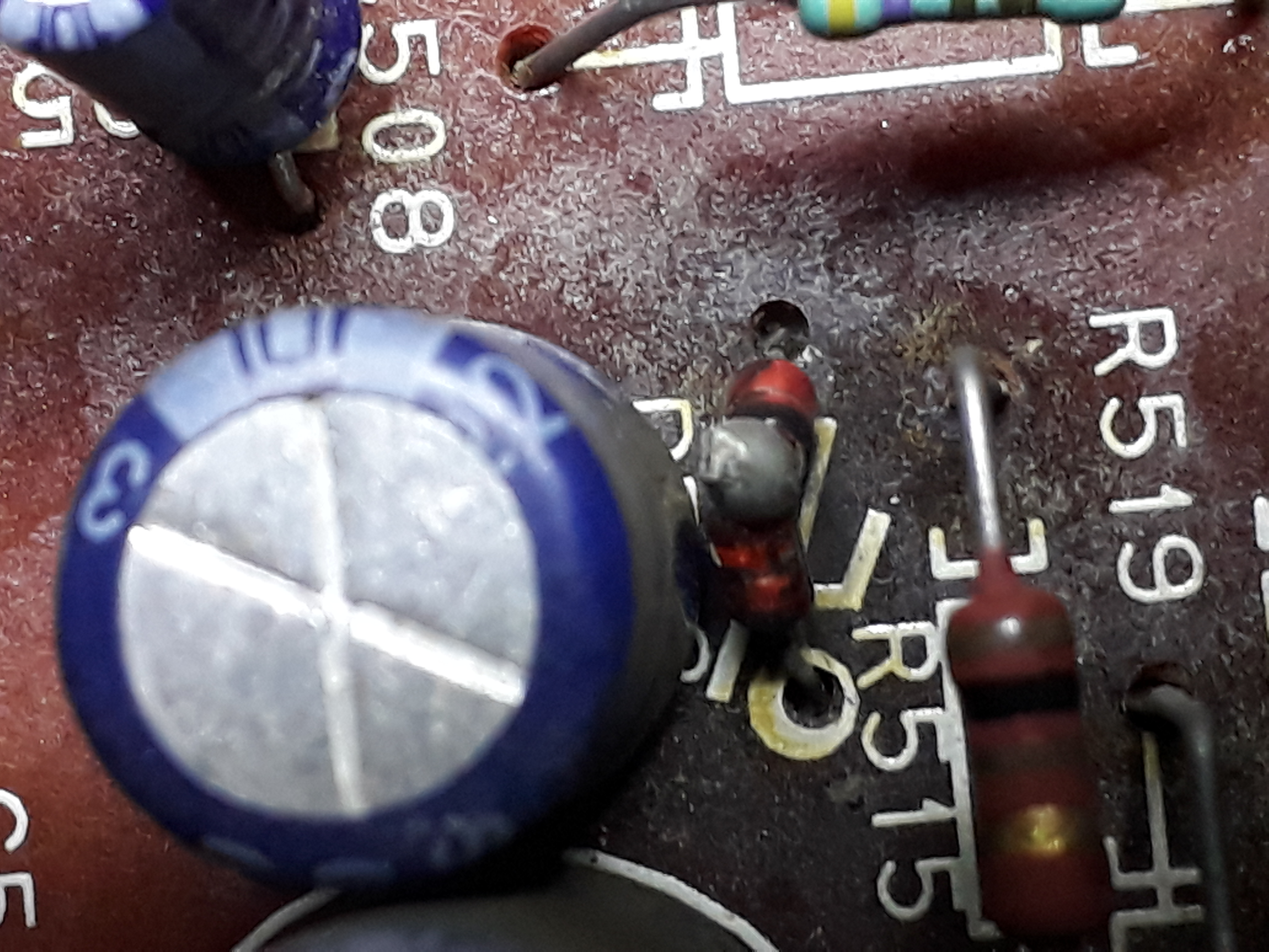

    Dioda połączona z rezystorem jak na rysunku, na rózowo elektrolity. Rezystor 515 wg oznaczeń powinien mieć 290 om/czerwony biały brązowy czarny/, a ma 133/miernik/ ale grzał sie bardzo mocno przez kilka lat. Więc do wymiany i kondensatorki /przypalone od strony rezystora/ w jego okolicy również. Wtedy moge ewentualnie sprawdzic napięcia żeby to miało jakis sens. Na płytce nie ma żadnych oznaczeń wielkości napięć. Przypomne ze korektor działa bez zarzutu . Zastanawiałem sie czy może tej diody nigdy nie było ale punkty lutownicze bez części sa fabrycznie zalane a tu wyraźnie widac otworki jak po odsysaczu Equalizer sherwood EQ-5010C - Zasilacz sie grzeje...

    Schemat ,który dałem pochodzi z wyrobu Sherwood > ale Nie Dotyczy tego Equqlizera
    * to rozwiazanie z amplitunera lat k.90
    - chodziło o pokazanie jak firma opisuje DZenera

    Mam taki sam korektor i podobny problem - grzeje się.
    U mnie są dwie diody połączone szeregowo ... ? Spadek napięcia na diodach wynosi 28V. Połączone są do nóżki taśmy opisanej "30" może ma być 30V? Jeżeli moje dywagacje są poprawne powinna być dioda zenera na 30V np. MTZ30B.
    R515 ma wartość 100 Ω.
    Pozostałe elementy wyglądają na oryginalne, nie widać śladów naprawy. Pozostaje pytanie dlaczego zasilacz się tak pieruńsko grzeje i od czego rozpocząć ewentualną naprawę (przydałby się schemat) może wentylator :lol: .

    Dzięki za pomoc , spróbuje w ten sposób czyli zamontuje diodę zenera na 30 V, dam rezystor 100 om ze 2 waty i zobaczę co bedzie.

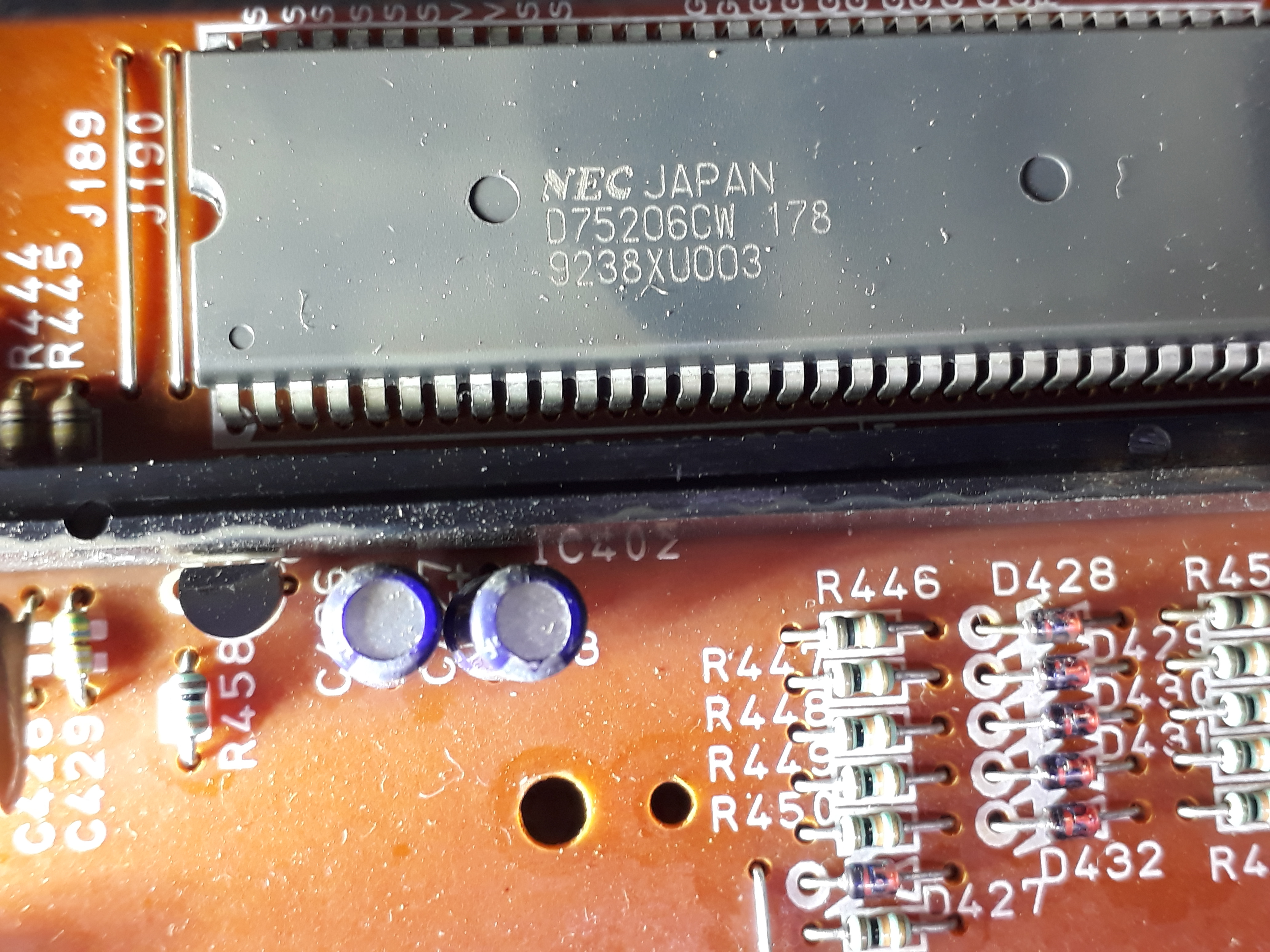

    Czy ktoś z forum wie jakie powinny być parametry zasilania wyświetlaczy lampowych. W korektorze są 2.
    i Drugie pytanie
    tranzystory pokazane na zdjęciu są chyba odpowiedzialne za zasilanie wyświetlaczy
    też się mocno grzeją - może tu jest przyczyna - a nie w zasilaczu.

    To VFD? -25 ÷ -30V anodowego i 2 ÷ 4V zmiennego do zasilania włókien żarzenia.

    No cóz, dzieki za pomoc wszystkim. Do equalizera wstawilem diode zenera 30v ponieważ jak sugerował Kriskolo faktycznie prowadzi do odczepu 30 i takie tam tez jest napiecie. Rezystor wymienilem na oryginalny czyli 100 om 2W do tego poszły do wymiany wszystkie kondensatory elektrolityczne z zasilacza. Reasumując equalizer działa bez zarzutu, nie szumi , nie brumi wszystko OK, ale dalej sie grzeje... i bez schematu raczej sie nie dojdzie gdzie problem. 2 godziny testowego grania wytrzymał. To tyle... Pozdrawiam

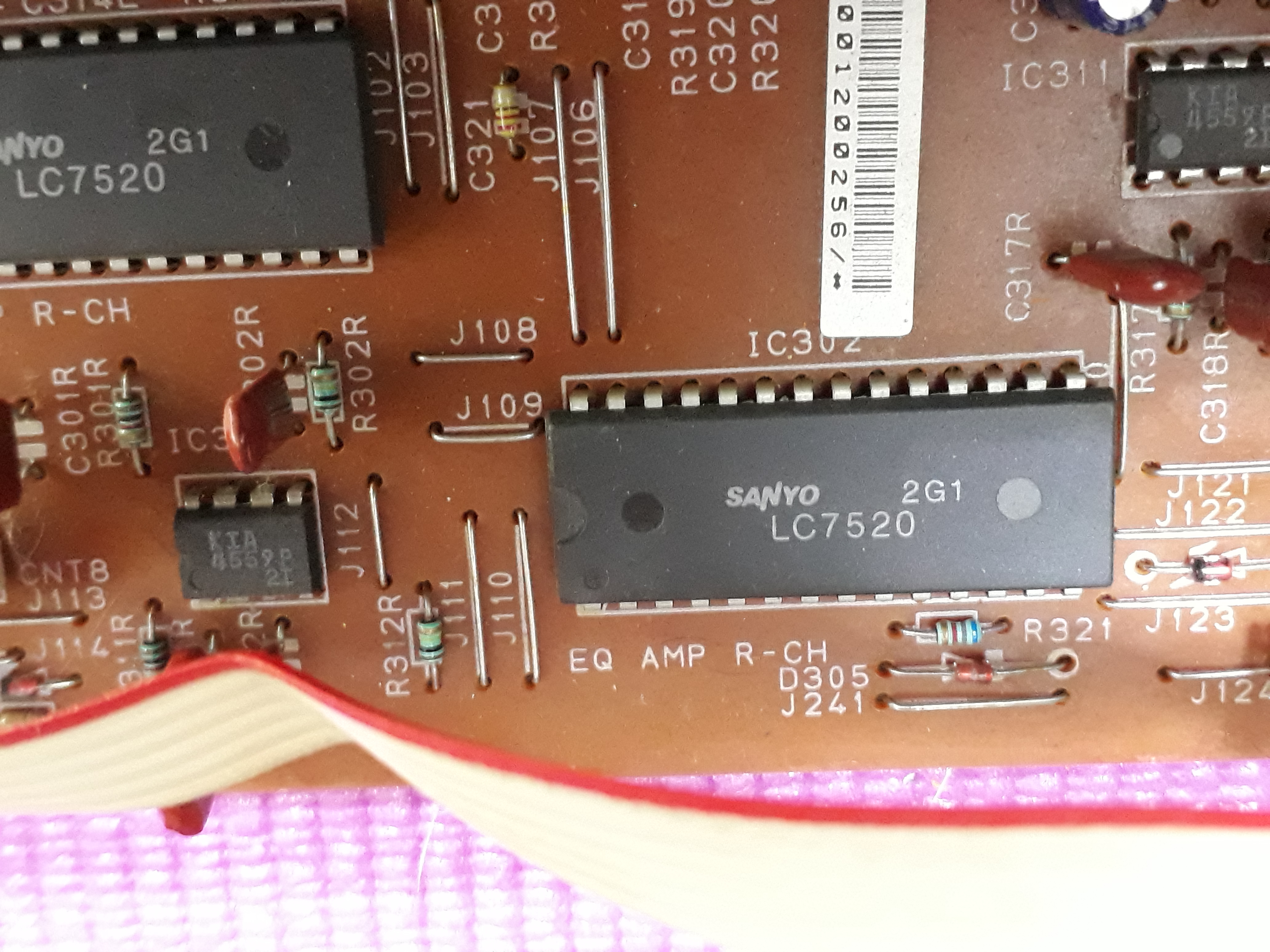

    Masz SM pod Sansui SE-88 gdzie w korektorze wykorzystano LC7520 2xszt
    - tylko rozrysuj sobie gdzie te tranzystory podłączono i zweryfikuj z tym SM
