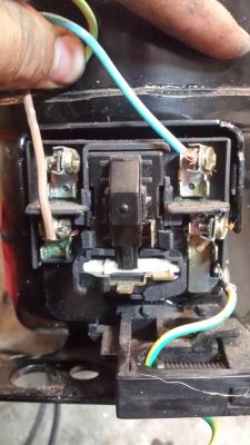

    Witam. Jak podłączyć na krótko agregat z lodówki? Ogólnie chodzi mi o zrobienie kompresora tylko nie wiem do jakich pinów mam się podpiąć. Wiem, że do L i N ale nie chce ruszyć. Pytanie gdzie co jeszcze podłączyć?

    Był tam kondensator ? Jesli nie to brązowy przewód do tego bialo czarnego elementu (zabezpieczenie bimetaluczne) z jednym konektorem na środku. Jeśli był to tak samo tylko podpinasz dodatkowo kondensator do niebieskiego a drugie wyjście do tej czarnej kostki na środku z konektorem.
    Tylko tak jeszcze patrzę. Niewiem czy złącze N nie jest tylko listwą czyli nie jest w srodku polaczone z ta czarna kostką trzeba by pomierzyć .
    Podłącz pod N i 1.

    To nic nie da ponieważ styk COM sprężarki czyli styk wspólny zabezpieczony jest zabezpieczeniem bimetaliczny i niewiadomo czy zlacze N jest metalicznie polaczone z PTC
    Więc zasilanie z jednej strony pod zabezpieczenie a z drugiej do PTC
