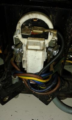

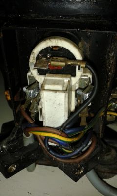

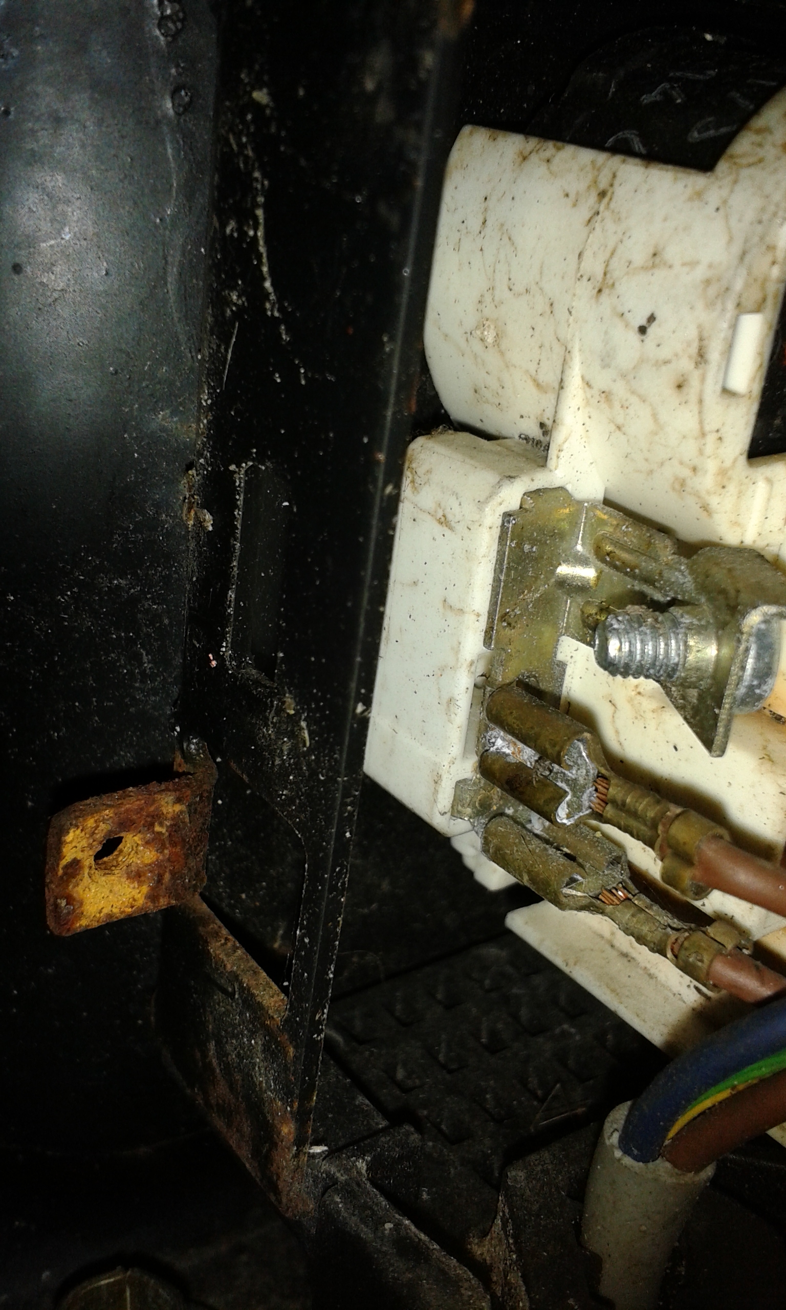

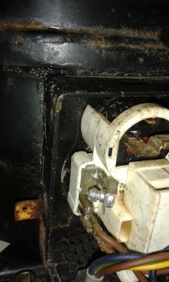

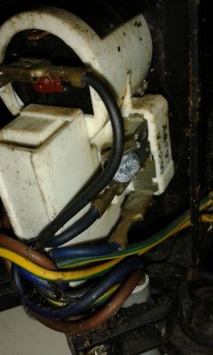

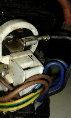

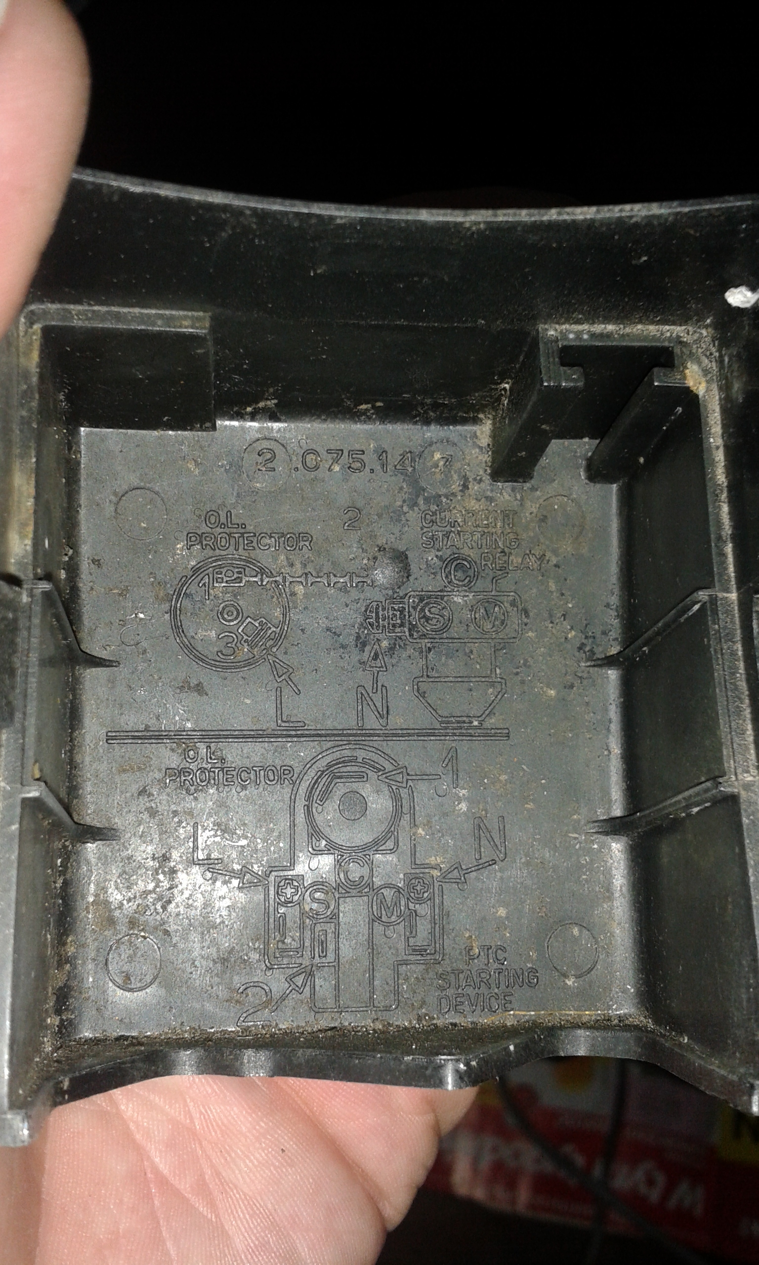

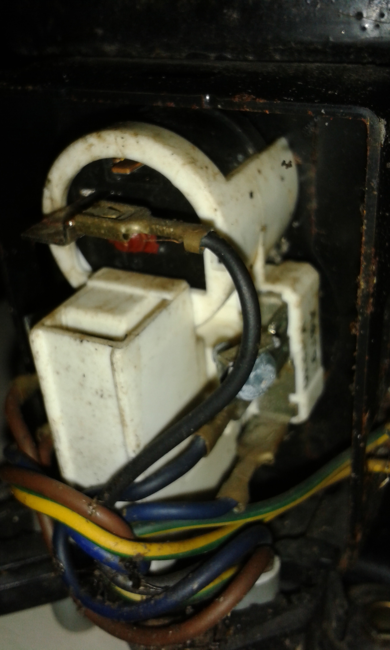

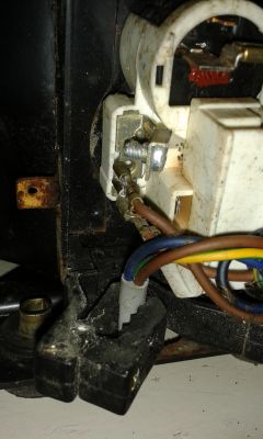

    Jak uruchomić ten agregat by po podłączeniu do prądu chodził cały czas? Nie posiadam żadnych informacji z jakiej lodówki to pochodzi. Nie znam typu przekaźnika ale na zdjęciu znajduje się schemat podłączenie. Mode agregatu jest na zdjęciu.

    Witam. Podłącz pod śruby nie usuwając czarnego przewodu u góry.
  • #4 17094704
    GOLECKI
    Posty: 148
    Pomógł: 7
    Ocena: 7
    Przepraszam pomyłka bo zdjęcie niezbyt wyraźne. Jeden przewód podłącz zamiast tego czarnego u góry a drugi pod śrubkę z prawej strony. Żółto-zielony do złączki na obudowie.
    Jeszcze jedna uwaga na temat tego agregatu. Zastosowano w nim urządzenie rozruchowe typu PTC, czyli termistor. Działa to na zasadzie grzałki, której opór elektryczny rośnie wraz ze wzrostem temperatury tego elementu, czyli ponowne uruchomienie agregatu może nastąpić dopiero po ostygnięciu termistora. Może się zdarzyć tak, że będziesz musiał poczekać nawet kilka minut żeby odpalić agregat ponownie, co może być kłopotliwe jeśli jako kompresor zajdzie potrzeba częstego "dobijania" powietrza do butli.
