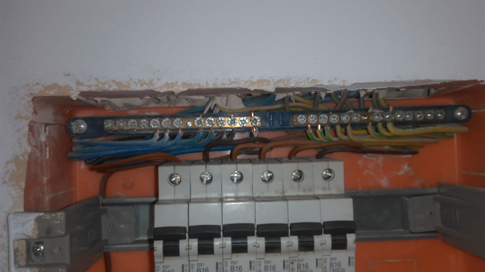

    Witam!
    Wynajmuje mieszkanie w starej kamienicy. Instalacja elektryczna jest nowa w samym mieszkaniu, jak dalej nie wiem. Chciałbym kupić sobie matę uziemiającą jednak nie mam pewności, czy uziemienie jest, czy może jest doprowadzony tylko kabel. Jak sprawdzić czy uziemienie występuję, bądź jest już wcześniej wykonane uzerowanie? Ewentualnie jeżeli nie występuję to jak sprawdzić czy mogę wykonać uzerowanie tutaj, tj. połączyć listwę N z PE?

    stanislaw1954
    Posty: 15084
    Pomógł: 1993
    Ocena: 4595
    Na zdjęciu nie widać, czy listwa z przewodami neutralnymi, jest połączona z listwą PE. Jedyne skuteczne sprawdzenie, to pomiar miernikiem, lub przynajmniej próbówką żarówkową w gniazdach.

    Pewnie jakaś mata ESD do warsztatu i zajmowania się elektroniką.
    Pokaż zdjęcie całej skrzynki. Prawdopodobnie przewody na tych listwach z prawej strony są z zasilania i 3 przewodowy WLZ jest poprowadzony. Najszybsza opcja sprawdzenia czy przewody żółto-zielone są podpięte jest sprawdzenie żarówką między fazą a ż-z.

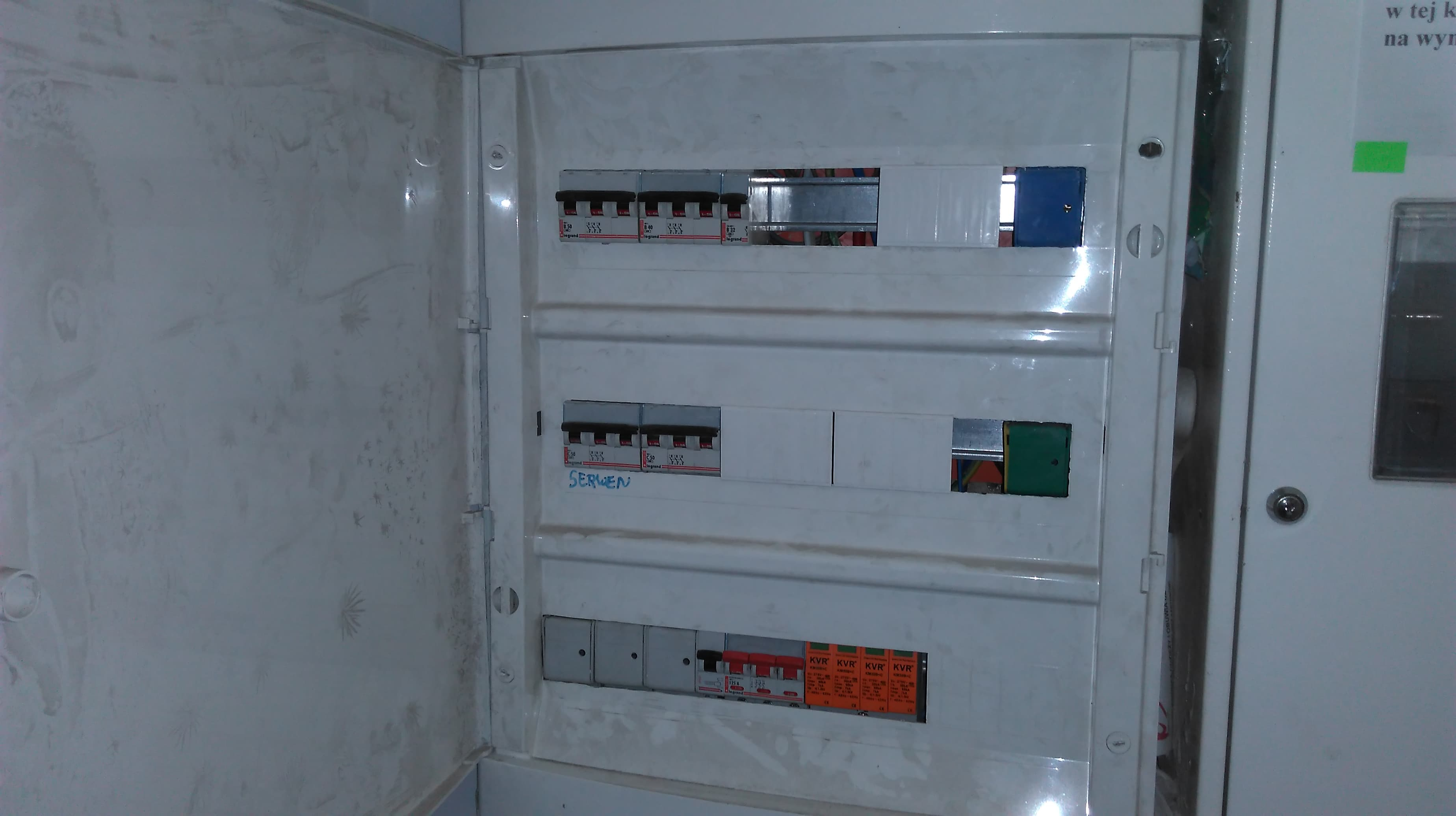

    carlosg
    Posty: 312
    Ocena: 15
    Jest to zdjęcie całej skrzynki jaką mam u siebie w mieszkaniu. Zerowania tutaj nie widać, ale nie wiem czy wcześniej jest zrobione zerowanie, bądź jest normalny uziom. A nie chcę tego zerować bo nie mam pewności, czy jak gdzieś wcześniej jest zerowane to coś się stanie, a zresztą czytałem, że jak jest układ zasilania TT bodajże, to dotykając uzerowanego punktu i np kaloryfera może zabić. Jak to działa?
    Czyli generalnie sprawdzając sobie miernikiem bądź żarówką pomiedzy fazą a bolcem uziemiającym powinienem mieć napięcie 230V? Wtedy mogę być pewny że zerowanie występuję i przewód ochronny nie jest "atrapą"?
    Co do maty, to tak chodzi o taką do spania.
    Zauważyłem też, że rury na klatce schodowej są ze sobą dosyć grubymi drutami, a podobno kiedyś wykorzystywano rury jako uziom.
  • #7 18121579
    elpapiotr
    Specjalista elektryk
    Posty: 12200
    Pomógł: 1013
    Ocena: 3511
    kosmos99 napisał:
    Możliwe, że jest zerowanie gdyż instalator nie zamontował wyłącznika różnicowo-prądowego.
    To, że nie zamontował, o niczym nie świadczy.
    Natomiast są oddzielone N i PE i nie widzę przeszkód, by RCD było zainstalowane.
    Ważne, by PE było "czynne", nie "wisiało sobie w powietrzu".

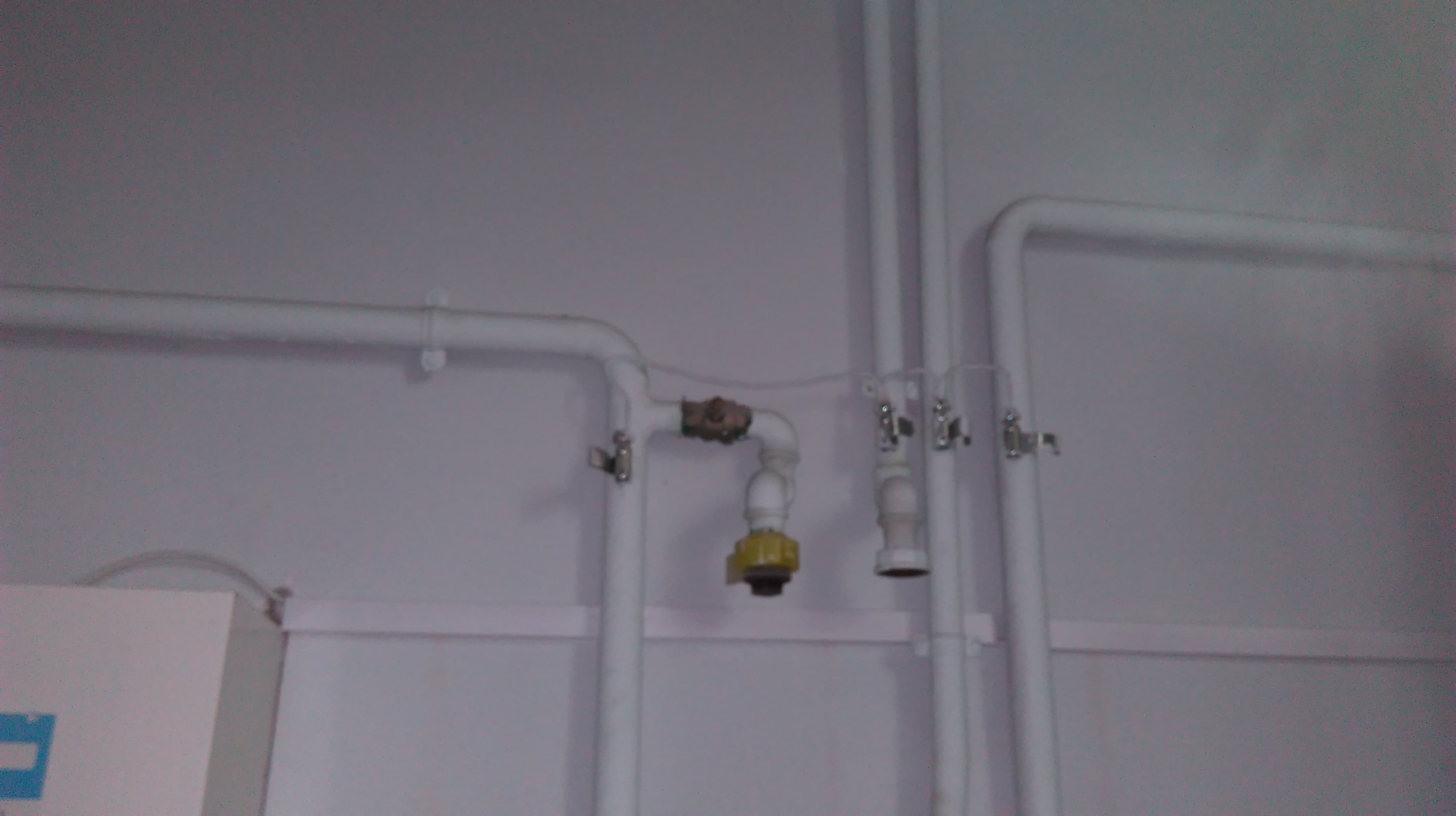

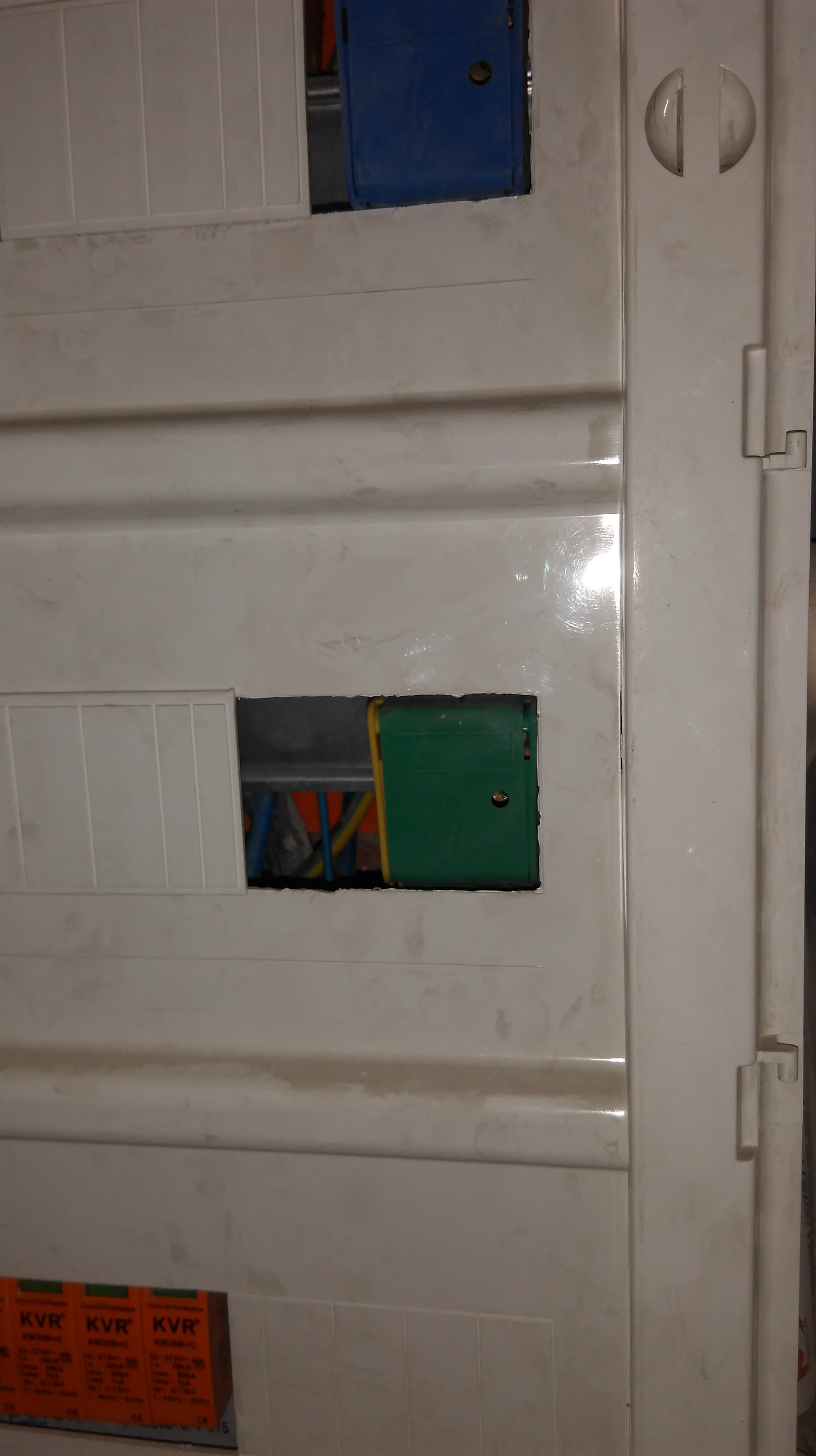

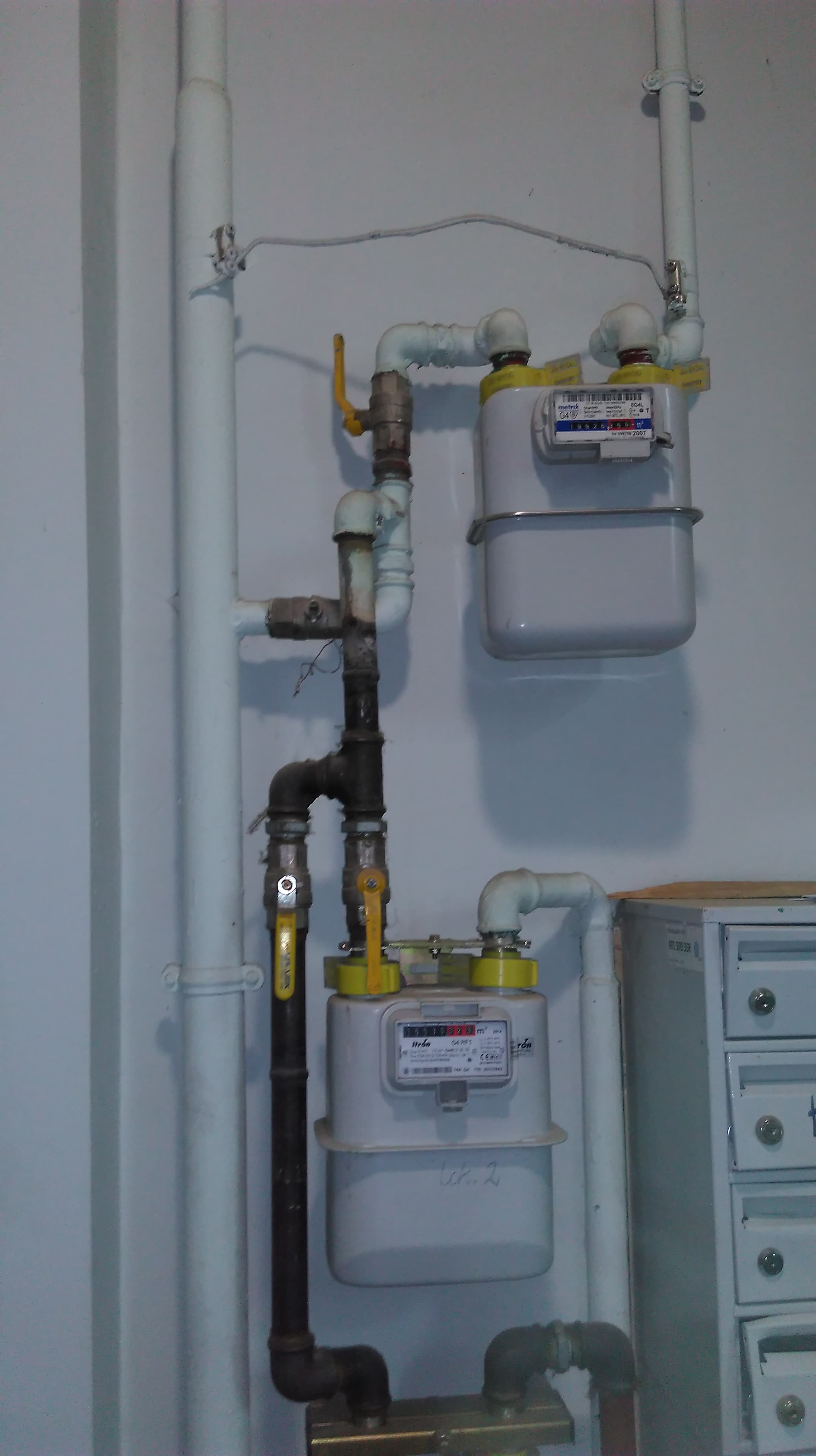

  • #8 18121618
    carlosg
    Posty: 312
    Ocena: 15
    Rozkręciłem jedno gniazdko i sprawdziłem miernikiem. Napięcie występuję zarówno pomiędzy fazą a zerem jak i fazą a ochronnym bolcem. Pokazuje około 243-250V, ale mam zwykły najtańszy miernik, zapewne stąd te wahania i zawyżona wartość.
    Sprawdziłem też rezystancje pomiędzy bolcem a kranem to nic nie wykazało, jednak u mnie w mieszkaniu jest już nowa instalacja z plastikowych rurek więc lipa.
    Czyli wniosek taki, że zerowanie jest, ale czy PEN jest uziemiony, nie mam pewności?
    Tak wyglądają te połączenia rur na klatce schodowej:
    Jak sprawdzić czy mam uziemienie bądź zerowanie? Jak sprawdzić czy mam uziemienie bądź zerowanie?
    Nie wiem czy to od wody czy gazowe. Żółty kolor wskazuje, że to raczej gaz? Więc do tego się raczej nie uziemia, tylko wodne prawda?
    A zaraz po wejściu do kamienicy znajduje się skrzynka z zabezpieczeniami i wygląda jakby miała zacisk od uziomu:
    Czy wg tego jesteście w stanie stwiedzić czy uziom w tej kamienicy występuje i mogę takiej maty spokojnie używać?

    carlosg napisał:
    Tak wyglądają te połączenia rur na klatce schodowej: Nie wiem czy to od wody czy gazowe. Żółty kolor wskazuje, że to raczej gaz? Więc do tego się raczej nie uziemia
    Statując z wiedzą od "zera" niczego nie zrozumiesz.
    Rury gazowe obejmuje się połączeniem wyrównawczym głównym.
    Są połączone z PEN.

  • #11 18122202
    elpapiotr
    Posty: 12200
    Pomógł: 1013
    Ocena: 3511
