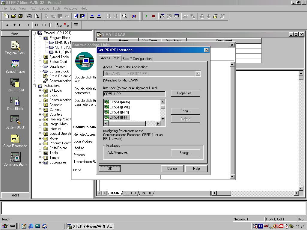

    Pytanie jak w temacie.Czy przez procesor komunikacyjny
    CP5511 (PCMCIA) da się połączyć z S7-200. Czy mogę to zrobić
    z użyciem kabla MPI który mam do tej katy żeby łączyć się z
    S7-300/400. Jeśli nie, to jaki kabel trzeba mieć.
    W ustawieniach CP5511 w "Pg/PC setup" widać że CP5511 może
    pracować w trybie PPI czyli z S7-200.
    Z wszelkie info z góry dzięki.
    Pozdro
    Marek

    Przy pomocy CP5511 można połączyć się z S7 200. W programie Step7 Microwin w menu "communications" wybieramy interfejs CP5511. Sam używam CP5511 do komunikacji pod Stepem 7 ver 5.3 i Step7 Microwin ver 3.1.

    Ja próbowałem wczoraj i nici....Nie chce się łączyć.
    Napiszcie jak macie skonfigurwany MicroWin oraz jakie ustawienia
    dla CP5511 w "Set Pg/Pc". Ja trochę prówbowałem ale dla żadnych nie
    mógł nawiązać połączenia. Dodam, że mam S7-200 CPU226.
    Kabel do MPI jest oryginalny.
    Z góry dzięki
    Marek

    W pracy używam 2 komputerów z CP5511. Pierwszy z win98 Step7 ver 5.1 i Step7 Microwin ver 3.1 , drugi WinXp Step7 ver 5.3 i Microwin ver 3.1. Obydwa komputery łączą się bez problemów z S7 300, 400, S7 200 przy pomocy właśnie CP5511 i jednego rodzaju kabla. Może przyczyna leży w sterowniku od CP5511?. W załączniku ustawienia Set PG/PC.
    • Połączenie CP5511 z S7-200 przez kabel MPI - czy to możliwe? set_pg_pc.JPG (137.51 KB) Musisz być zalogowany, aby pobrać ten załącznik.
