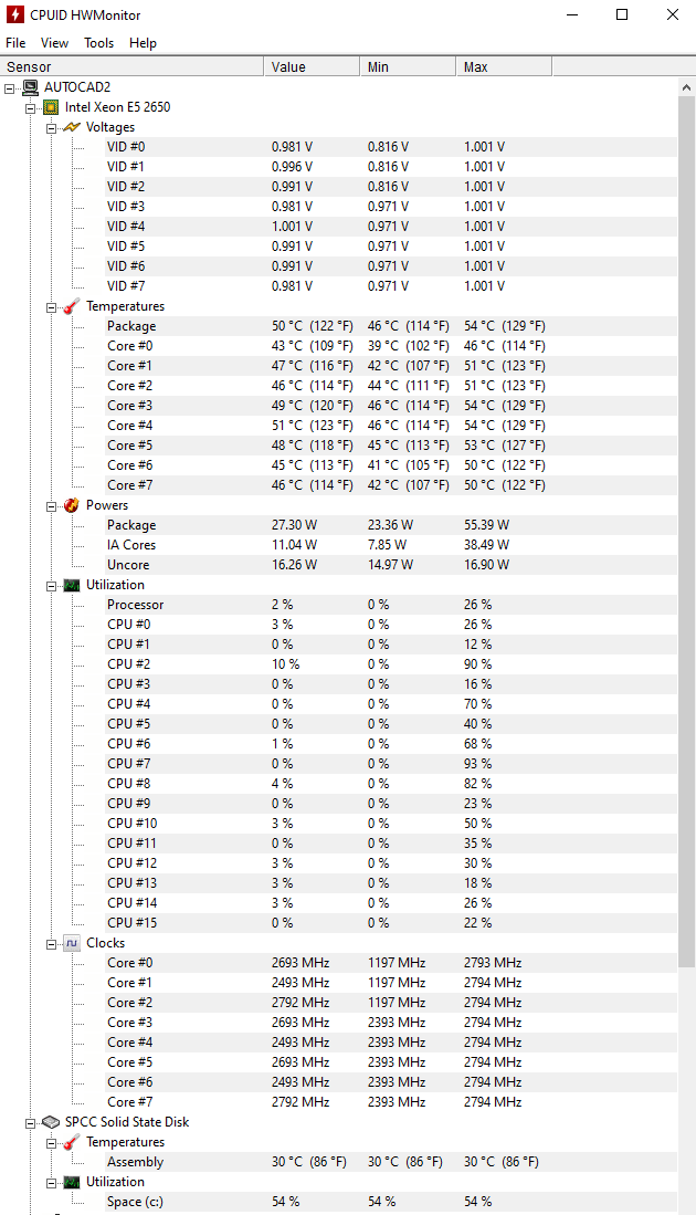

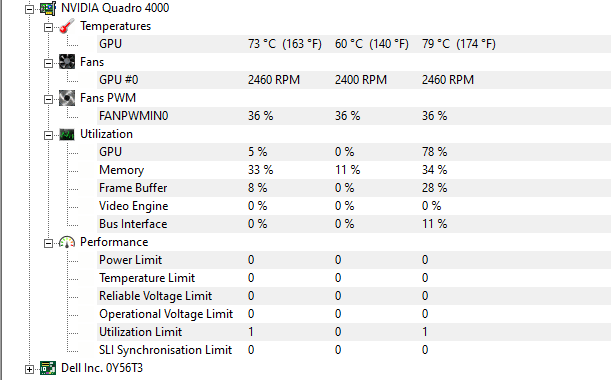

    Ins0maniaC
    Posty: 353
    Ocena: 10
    Fix wykonany, w załącznikach podaję temperatury z HWInfo. Dzisiaj użyję ADWCleanera. Po FRST znowu się wyłączył. Sprawdzę po ADWCleanerze jak wygląda sytuacja i odezwę się jutro.
    • Dell Optiplex 990 samoistne wyłączanie - jak diagnozować? 2.PNG (18.39 KB) Musisz być zalogowany, aby pobrać ten załącznik.
    • Dell Optiplex 990 samoistne wyłączanie - jak diagnozować? 1.PNG (60.62 KB) Musisz być zalogowany, aby pobrać ten załącznik.

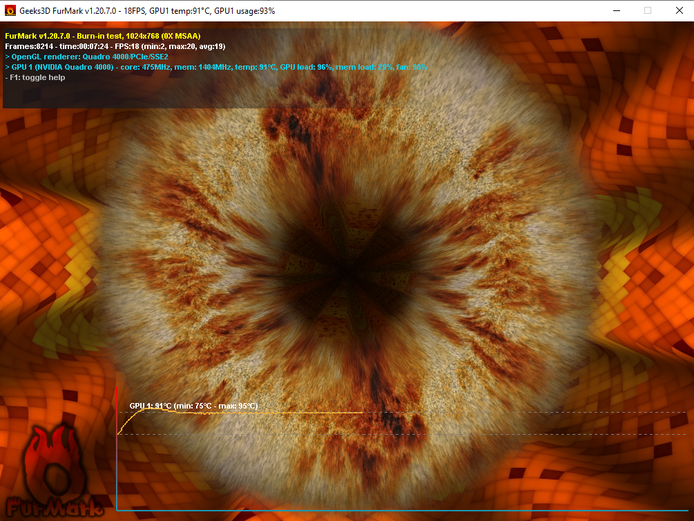

    Ins0maniaC
    Posty: 353
    Ocena: 10
    Załączam ss'y z Furmarka, dodam że nigdy pod takim obciążeniem nie chodzi. Dell Optiplex 990 samoistne wyłączanie - jak diagnozować?
    Dodatkowo w dzienniku znalazłem wpis powtarzający się o Kernel Power 41, bez bugchecka. Skan ADWCleanerem wykonany.
    EDIT: Podobno problem zaczął się od pewnej aktualizacji Windowsa ~miesiąc temu (wtedy komputer "siadał" raz na tydzień).

    Była czyszczona jakiś czas temu. W zwykłym użytkowaniu osiąga max 80. Dodatkowo czasem dzieje się to 5 minut po włączeniu PC, a potem cały dzień nic. Usunąłem aktualizacje od których się to zaczęło, teraz puszczam SMART dysku.
    EDIT. Wyczyściłem kompa z kurzu tak czy siak.

    SMART wygląda w porządku. Nie wiem jeszcze jakie będą efekty po usunięciu problematycznych aktualizacji. Wyczyszczenie kompa sprężonym powietrzem nie zmieniło praktycznie nic w temperaturze karty graficznej- wentylator pracuje normalnie, kurzu brak, a temperatura nadal 80-85 w samym autocadzie i 91 w Furmarku.

    Okazuje się, że mam dostęp do drugiego, idealnie takiego samego modelu stacji roboczej. Sprawdziłem temperatury podczas pracy oraz Furmarkiem- wyniki są IDEALNIE takie same (drugi PC się nie wyłącza), więc przegrzewanie grafiki bym odrzucił. Przed chwilą zamieniłem miejscami zasilacze, żeby odrzucić tą ewentualność.
    EDIT:
    To nie jest wina zasilacza, na przełożonym problem również występuje. Teraz zamieniłem karty graficzne miejscami i zobaczę co to da. Już widzę że na drugim komputerze pokazały się jakieś artefakty przy włączaniu.
    EDIT:
    Karta graficzna do utylizacji, artefakty i wyłączanie się to jej wina.
