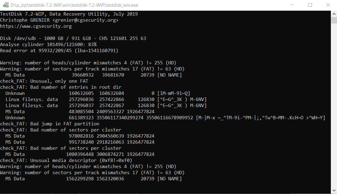

    Zapisywałem dosyć dużo danych na dysku 2.5cala 1TB (wcześniej był w Laptopie koleżanki, do którego włożyłem SSD). Ten HDD 1TB teraz jest w kieszenie podpinany po USB. Dysk miał partycje jak w laptopie (jakieś recovery i inne, które sobie tworzy windows, chyba tam była siódemka, a może Windows 10?). Zgrywałem tam materiał z rejestratorów, który poddawałem obróbce (wszystko na moim osobistym laptopie).
    W pewnym momencie mój osobisty laptop mówi, że podłączony dysk nie jest sformatowany, czy mam sformatować. No to elektroda i czym się obecnie odzyskuje partycje/naprawia dyski i zapuściłem TestDisk.
    Przelecieł QuickSeerch:
    Jak bezpiecznie odzyskać dane z HDD 1TB po komunikacie o formatowaniu?
    P - list files
    nic nie pokazało na tych 3 dużych partycjach. O ile się nie mylę, to windowsy miały jedną partycję dla usera C:. Więc zapuściłem Continue i odpalił się Deep Search. Zapuściłem to w sobotę wieczór, rano w niedzielę było 30%, dziś rano tyle co teraz:
    Nie mam komputera stacjonarnego, wszystko robię na służbowym laptopie, a uszkodzony dysk w kieszeni podpięty po USB. Nie mam też wolnego dysku o rozmiarze powyżej 1TB, aby zrobić kopię posektorową tego uszkodzonego i pracować na kopii.
    Ponieważ trzeba było dojechać do pracy, to laptopa z tym dyskiem "uśpiłem", nie odpinając dysku od USB dojechałem do pracy i "obudziłem". Niby się wszystko obudziło, ale TestDisk jak stał o 8:30 na "Analise cylinder 101496/..." tak stoi w tym samym miejscu już 1.5h.
    Ruszy dalej = analizuje tak długo ten obszar, czy trzeba zapuścić od nowa i nie ruszać/nie usypiać komputer na którym pracuje TestDisk?

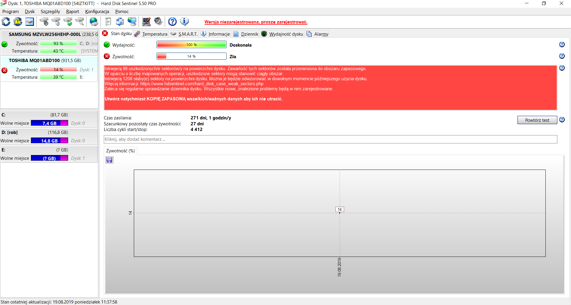

    Zacznij od podania SMARTa tego dysku.

    Na laptopie robię równolegle konwersję filmów z rejestratora i czekam aż się skończy kolejny etap, wówczas będę mógł przeładować komputer. Na razie TestDisk stoi jak stał rano na tym samym cylindrze 83%. HD Sentilel chodzi jak faflik, ale coś odczytał. Chyba przemyślę, aby uruchomić jakiś komp w domu wyjąć dysk z innego rejestratora i może wykonac kopię posektorową tego dysku, który padł. ;-(
    Jak przeładuję kompa (zatrzymam tego TestDisk), to odczytam SMART.

    Dysk jest fizycznie uszkodzony i kwalifikuje się tylko do kopii posektorowej. Katowanie tego dysku programami typu TestDisk utrudni lub uniemożliwi odzysk.

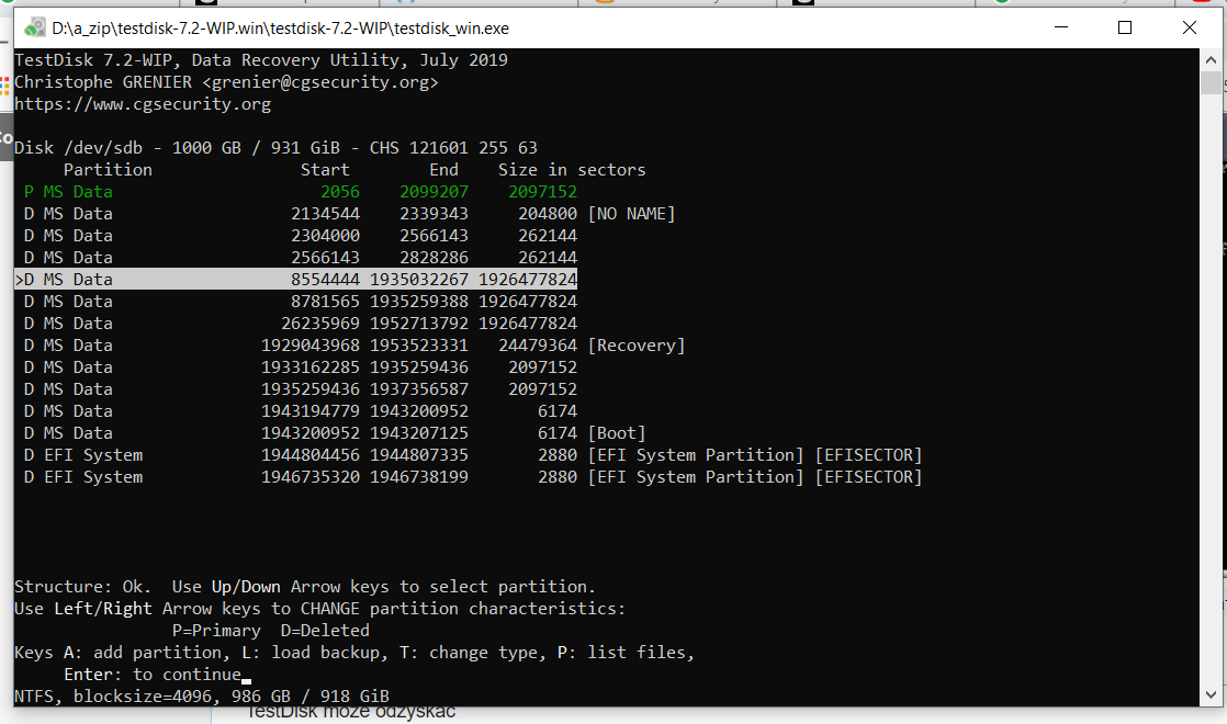

    Odpaliłem pożyczonego Peceta, włożyłem tam HDD 4TB, postawiłem partycję 100G i na niej LinuxMint /EXT4, a na reszcie zrobiłem NTFS. Następnie pod Linuxem kopia posektorowa na tą partycję NTFS. Muszę odzyskać filmy MP4, każdy ma w okolicy 0.5-4GB każdy, więc wiem czego szukam (było tego kilkaset), zapuściłem PhotoRec, ale on robi pierdylion katalogów i odzyskuje drugie tyle śmieci. Może ogarnę w których katalogach znajdą się filmy, bo z pomocą programu "Disk Usage Analyzer" dojdę, które katalogi zajmują dużo miejsca. Mam nadzieję.
    Ale pomyślałem, że może lepiej spróbować odzyskać jednak strukturę dysku, bo wynik będzie bardziej uporządkowany. POradniki dotyczące TestDiska zakładają odpalenie, TestDisk odnajduje skasowaną niechcący partycję, wciskamy enter i po kłopocie. U mnie nie jest to takie proste. Możecie jakoś wspomóc, jakie kroki poczynić dalej?

    Pewnie, że lepiej odzyskać strukturę logiczną, ale nie zawsze dasz rady. Co tam miałeś? NTFS?

    Dysk był podstawym dyskiem w Laptopie Toshiba. Laptop poszedł na złom (uszkodzona płyta główna). Dysku nie czyściłem, bo nie było czasu/okazji. Więc były partycje, które zakłada sobie Microsoft/Toschiba, jakieś recovery itp.. No i jedna partycja na 99% dostępnej powierzchni. Oczywiście NTFS.

    Spróbuj znaleźć hex-edytorze rekordy MFT

    A po co, w DMDE niech puści skanowanie na kopii dysku. Znajdzie $MFT z całą strukturą danych i wyświetli w przyjaznym trybie dla użytkownika, czyli graficznym.
    Poza tym w hex edytorze po znalezieniu rekordu $MFT zaczynającego się od 46 49 4C 45 30+offset 0 musi go jeszcze zinterpretować, tzn. co za plik jest w rekordzie i odszyfrować cały data runs pliku. To co dla nas będzie łatwe, to dla przeciętnego użytkownika jest "czarną magią", 90% nawet nie wie co to jest $MFT nie mówiąc już o jego interpretowaniu i odczytywaniu rekordów.
