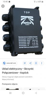

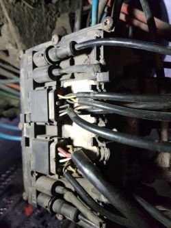

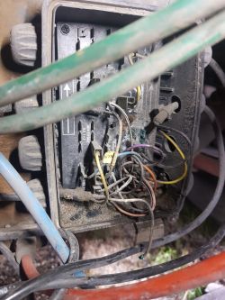

    Nie działa mi abs w naczepie schmitz 2003-2004 z modulatora wychodza kable do prostokątnej czarnej skrzyneczki obok modulatora do czego ona służy i jak się nazywa?
    W środku jest wszystko zjedzone.
    Modulator jest firmy knorr bremse ES2053
    Załączam zdjęcia tej skrzyneczki i plytki w środku
    Jak nazywa się i do czego służy czarna skrzyneczka obok modulatora ABS w naczepie Schmitz? Jak nazywa się i do czego służy czarna skrzyneczka obok modulatora ABS w naczepie Schmitz?

    Podaj 7 ostatnich cyfr VIN spróbuję pomóc
  • #3 18125073
    damian121121
    Posty: 10
    WSMS6080000515634
    Dowiedziałem się że jest to jakaś skrzynka połączeniowa ale nie wiem po co w układzie abs i za co ona odpowiada.
    Załączam zdjęcia: Jak nazywa się i do czego służy czarna skrzyneczka obok modulatora ABS w naczepie Schmitz? Jak nazywa się i do czego służy czarna skrzyneczka obok modulatora ABS w naczepie Schmitz?

    Akurat skrzynka ze zdjęcia jest od świateł. Ale kolega ma rację, przez tą skrzynkę realizuje się podłączenie wszystkich dodatkowych zaworów do modulatora. Niestety w systemie Schmitz'a nie ma już zbyt wielu danych na temat tej naczepy, brakuje softu modulatora. Możesz wrzucić zdjęcie tabliczki Ebs?

    Tak jak kolega nadmienił jest to skrzynka od świateł przy nowych skrzynkach jest ulotka z opisem wszystkich pinów. Systemy ebs używają ich do do realizowania niektórych funkcji jak oś podnoszona przełącznik, zasilanie awaryjne od świateł stop itd.

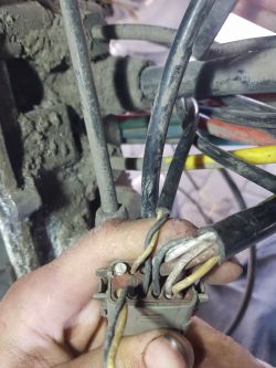

    A powiedzmy że jeżeli nie były podpięte czujniki kół i błędów oprócz nie podpiętych właśnie czujników nie było to może być wina po stronie czujników ABS?

    Zrób zdjęcie wtyczek od strony kabli to będę mógł coś więcej wiedzieć o konfiguracji tego zaworu- muszę widzieć które piny są wykorzystane.

    Narazie mam tylko takie zdjęcia, jeżeli są potrzebne inne to powiedz jakie, jutro zrobie

    Nie widze pinów dolnego rzędu wtyczki x2. Ale z tego co już widać to masz wyposażenie dodatkowe i aux1, aux2 i aux3 jest wykorzystany. Było by dobrze abyś przesłał mi wsad konfiguracyjny na PW. to spróbuje go odczytać aby dowiedzieć jakie funkcje są przypisane do tych wejść.

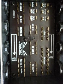

    Poniżej zamieszczam opis pinów skrzynki elektrycznej ASPOCK.
    • Jak nazywa się i do czego służy czarna skrzyneczka obok modulatora ABS w naczepie Schmitz? SKRZYNKA-ELEKTRYCZNA-ASPOCK-NACZEPA opis.jpg (75.91 KB) Musisz być zalogowany, aby pobrać ten załącznik.
    • Jak nazywa się i do czego służy czarna skrzyneczka obok modulatora ABS w naczepie Schmitz? SKRZYNKA-ELEKTRYCZNA-ASPOCK-NACZEPA.jpg (91.5 KB) Musisz być zalogowany, aby pobrać ten załącznik.

    Przyglądając się z bliska skrzynce ASPOCk okazuje się że jest ona wykorzystana tylko do funkcji systemu dodatkowych TEBS nie ma w niej instalacji Oświetlenia pojazdu oprócz zapewne sygnału światła stop.
