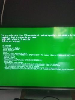

    Witam, mam problem z dekoderem po uruchomieniu od razu się restartuje ( tak w kółko ) - pojawia się zielony ekran jak na załączonym zdjęciu a na nboxie podczas włączania wyskakuje komunikat u-boot 1.3.1 053.
    Ps.
    Jestem zupełnym laikiem w tej dziedzinie więc piszcie proszę jak najbardziej zrozumiałym językiem. Restart dekodera nbox enigma 2 z komunikatem Uboot 1.3.1 053 i zielonym ekranem Restart dekodera nbox enigma 2 z komunikatem Uboot 1.3.1 053 i zielonym ekranem

    Sprawdź kondwesatory w linii zasilania,jak uszkodzone to wymień, jak sprawne to wgraj od nowa image.

    Sprawdzasz miernikiem z funkcją pomiaru pojemności ale w twoim przypadku to może lepiej oddaj komuś do sprawdzenia. Ewentualnie można wymienić wszystkie zalecane koszt nie powinien być duży, same kondensatory kilkanaście złotych. Możesz też spróbować wgrać nowe image bez wymiany kondensatorów - może pomoże.

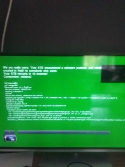

    Obecnie w szukanie kanałów wyświetla zielony obraz na końcu error 05 i ponownie włącza się Używałem zworek A19 A20 być może zainstalowałem inny loader
    Na szpilkach 1 2 4 głowicy nap. prawidłowe 3.3 5.0 12 Podeślę loadery i który zainstalować

    charlee Dekoder ruszył wyszukał k z HOT 13.0 Astra 19.2 po przelutowaniu Q 2 Q 12 Diody SS Schotki na płycie głównej, ale nie wyświetla obrazów

    @charlee jak i dla użytkowników NBOX 5800S BZZB W moim BZZB Wyszukał kanały ale nie świeciły obrazy na domiar Fka kopała lekko prądem KOPANIE PRĄDEM przyczyną jest C MKT uszkodzony od strony pierwotnej w zasilaczu, po wymianie C MKT dekoder odrzył
