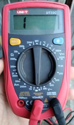

    respol
    Posty: 55
    Ocena: 6
    Mam taki
    Briggs Stratton 12hp w Partner: brak ładowania, uszkodzony selenoid
    I w takiej pozycji nic się niedzieje. Normalnie w tej pozycji jak robię pomiar kabla czy jest nieprzerwany i jest przejście to piszczy. Myślę ,że ta dioda nie jest tu problemem w chwili obecnej. To alternator prądu nie daje i chyba trafi mi kupić nowy- kupiło się po taniości to teraz trzeba te 300pln włożyć na nowy.
