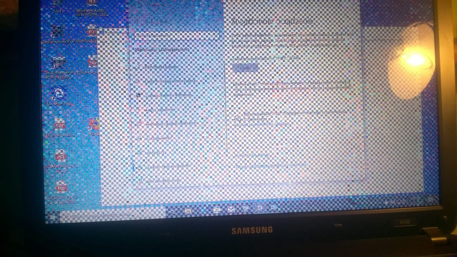

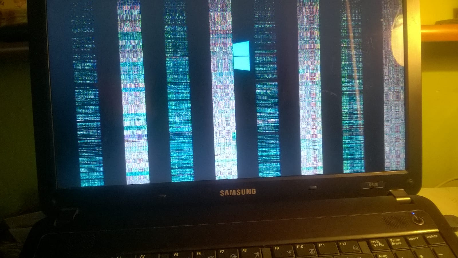

    Witam serdecznie,
    jak na zdjęciu poniżej, pasy.
    Na "zimnym" pochodzi dłużej 20-30 min, zaś na ciepło kilka minut i wyskakuje coś takiego reset i okno logowania.
    Pomoże ktoś?

    Nie opłaca się naprawić tego lapka.

    Po modelu to wychodzi
    NP-R540-JT03PL ... o przekątnej 15,6".
    Wyposażony jest w : Pentium P6100 (SLBUR) oraz kartą graficzną Radeon HD 5470 ( (216-0774009)) z pamięcią własną 512 MB.
    Gniazdo HDMI pozwala podłączyć notebooka do telewizora czy monitora..
    ... jest i D-sub (VGA)
    Chipset HM55
    A tak z ciekawości co masz (czysty obraz ) po HDMI.?
    p.s
    NP-R540 ( and NP-R538 , NP-R580)
    MB BREMEN-VE REV: MP 1.1
    BA92-07470A BA92-07470B ( pcb: BA41-01353A HST) HD 5470 /DDR3
    NP-R540 BA92-07471A BA92-07471B (pcb: BA41-01353A )
    * pcb: BA41-01352A
    :idea: Dmuchnij Hot"airem na chip grafiki , zobacz efekt
    * sygnał na matrycę (lvds) idzie z grafiki

    Nic nie sprawdzaj, masz grafikę uszkodzoną i koniec.

    - :?: cóz szkodzi sprawdzić , a nuż ... wróci z zaswiatów do żywych
    *kosztował ok. 1900 pln
    - dzisiaj to ok. 400-500 pln
    - płyta jak się poszuka to ok. 70-80.$
    - chip grafiki (ATI HD5470 216-0774009) to ok.30.$ + cena za wylut/wlut ? pln= ? razem ile
    Lutowanie BGA 250-350zł
    To jest zbyt słaby laptop by warto było inwestować (Intel Pentium P6100 2,0)
    Co chcesz sprawdzać?
    Ile razy mam powtarzać o uszkodzonej grafice?
    Koszt naprawy=cena laptopa.
    Właściciel oceni czy mu się opłaca.
