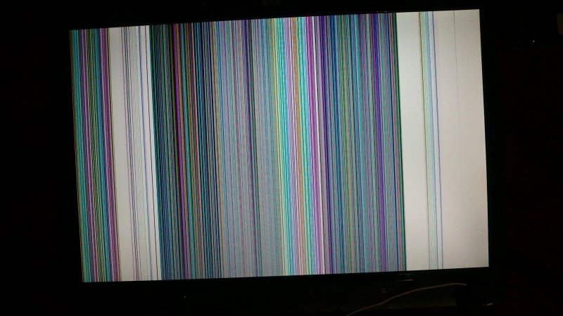

    Witam, posiadam laptopa Samsung, i problem polega na tym ze wczoraj podczas normalnego użytkowania na wyświetlaczu pojawiły się kolorowe kreski, nic nie można było zrobić więc zresetowałem go, po resecie laptop włącza się na ok 1 sekundę i gaśnie.
    I teraz pytanie, czy to wina uszkodzonego GPU ? Dodam ze ten laptop posiada 2 karty graficzne, i gdy nie korzystam z aplikacji 3D wykorzystuje zintegrowaną kartę Intela.
    Te kreski wyglądały mniej więcej tak :

    Na 99% uszkodzona karta grafiki.
    Jak wygląda bios, o ile się da do niego wejść, jak z pracą na samej baterii, czy było coś zmieniane w konfiguracji?

    Właśnie udało mi się uruchomić laptopa, pochodził około 5min i znowu ekran zaczął migać i pojawiły się kreski na ekranie, dodam ze teraz laptop się uruchamia ale nie wzbudza wyświetlacza.
    Czyli mam rozumieć że to jednak GPU uszkodzone ?

    Na monitorze zewnętrznym to samo?

    Nie sprawdziłem tego ponieważ teraz laptop uruchomił się normalnie, zrobiłem nawet test Furmarkiem i przeszedł go bez problemu, żadnych artefaktów ani nic z tych rzeczy.
    Nic już z tego nie rozumiem
    Jeżeli to GPU, to zapewne trochę pochodzi jak jest ciepły, ale jak ostygnie i będziesz próbował go włączyć to znów będzie problem.

    Tylko, że te pasy na ekranie co były na zdjęciu bardziej na problem z matrycą wskazują.

    Kol. wyżej co pisał to ma zupełną rację, tak na 99% (bo bez pomiarów)
    Obrazek z tematu i opis wskazuje na uszkodzenie matrycy.
    GT650 na tym modelu Link raczej nie uszkadzał się.
    Matryca 17.3" (1600x900) raczej tak, np. B173RW01 V.4/ lub jej podobne
    * 40 Pin_ LVDS( Bottom Left)
    * płyta np. BA41-01898A PTC/ DDR3
    * p.nr. Samsung: BA92-09956A/lub B miałą GT650M 2GB
